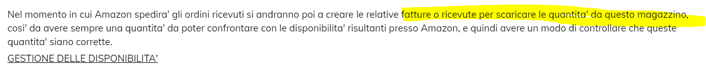

Le quantita' dovete scaricarle dal magazzino Amazon. L'avete configurato come indicato sul manuale? https://www.readypro.it/help/it/2641/magazzino-e-disponibilita-per-ordini-gestiti-tramite-la-logistica-di-amazon
E quando li evadete selezionate il magazzino corretto da cui scaricare i prodotti? https://www.readypro.it/help/it/2640/generare-una-fattura-o-documento-di-vendita-dagli-ordini-gestiti-tramite-logistica-di-amazon

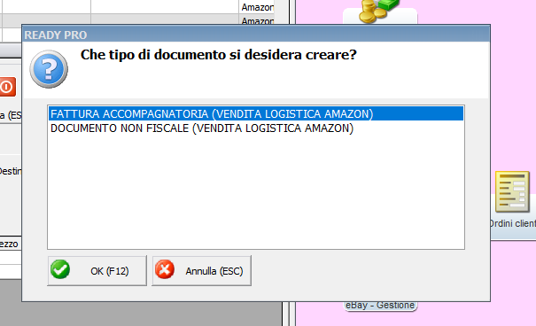

Ho creato un nuovo magazzino Logistica e proseguito come scritto nella guida.
A questo punto, però, non capisco come gestire fatture e ricevute. Con il nuovo sistema Business è Amazon stessa a gestire sia le fatture che le ricevute fiscali; in questo modo per ogni ordine verranno emesse 2 fatture o ricevute fiscali. Come faccio a ovviare a questo problema?

Citazione: Con il nuovo sistema Business è Amazon stessa a gestire sia le fatture che le ricevute fiscali; in questo modo per ogni ordine verranno emesse 2 fatture o ricevute fiscali. Non sono 2, semplicemente dovreste ricreare in Ready Pro gli stessi documenti che Amazon emette per conto vostro (e che altrimenti voi in Ready Pro non avreste)
Ovvero le strade sono due:
- se volete "vedere" in Ready Pro le quantita' della logistica di Amazon, ed avere anche ordini e documenti emessi, dovete ricreare questi documenti, uno per uno
- l'alternativa e' che non gestite un magazzino con le quantita' di Amazon, non scaricate gli ordini della logistica, e non ricreate in Ready Pro fatture e ricevute che Amazon crea per conto vostro. Lasciate cioe' che faccia tutto Amazon sulla fiducia, e procedete solo alla contabilizzazione (manuale) di questi documenti, senza fare i relativi movimenti di magazzino

Quando scrivi 'Ricreare documenti uno per uno' intendi dire che, una volta importati gli ordini in Ready, poi li dovrò convertire in ricevute uno per uno?
Inoltre, se tutti gli ordini provenienti dalla logistica vengono convertiti in 'DOCUMENTO NON FISCALE (VENDITA LOGISTICA DI AMAZON)' si avrà uno scarico di magazzino?

Citazione: Quando scrivi 'Ricreare documenti uno per uno' intendi dire che, una volta importati gli ordini in Ready, poi li dovrò convertire in ricevute uno per uno? Sì, serve farlo se vuoi gestire una copia del magazzino Amazon in Ready Pro, per scaricare i prodotti mano a mano che vengono venduti
Citazione: Inoltre, se tutti gli ordini provenienti dalla logistica vengono convertiti in 'DOCUMENTO NON FISCALE (VENDITA LOGISTICA DI AMAZON)' si avrà uno scarico di magazzino? Si, in ottica di scaricare solo il magazzino puo' essere sufficiente usare anche solo dei documenti non fiscali
