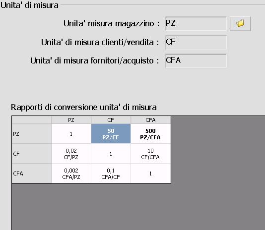

posso allegare uno screen shot o vuoi prima mettere in privato? non ci sono dati sensibili...

si ti allego screen shot grazie

Come ho scritto sopra l'unita' di misura deve chiamarsi CONF (non CF, SCATOLA o qualsiasi altro codice). Questo perche' il campo che state utilizzando risale a tantissimi anni fa ed e' stato mantenuto solo per compatibilita'. Con codici diversi come nel vostro caso l'unica possibilita' e' di fare une esportazione con scriopt
