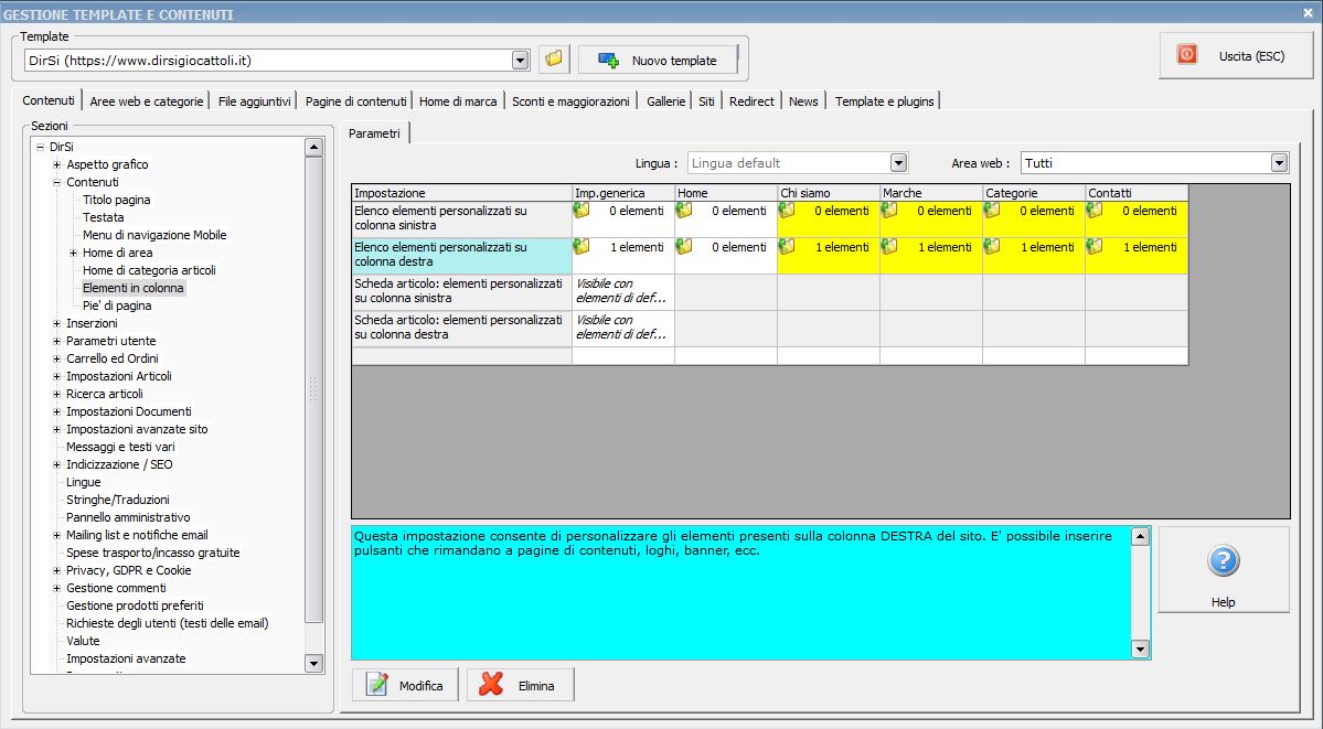

Verifica gli elementi in colonna, fammi questo screenshot:
17/02/2020 15:59
ecco Franck
17/02/2020 16:16

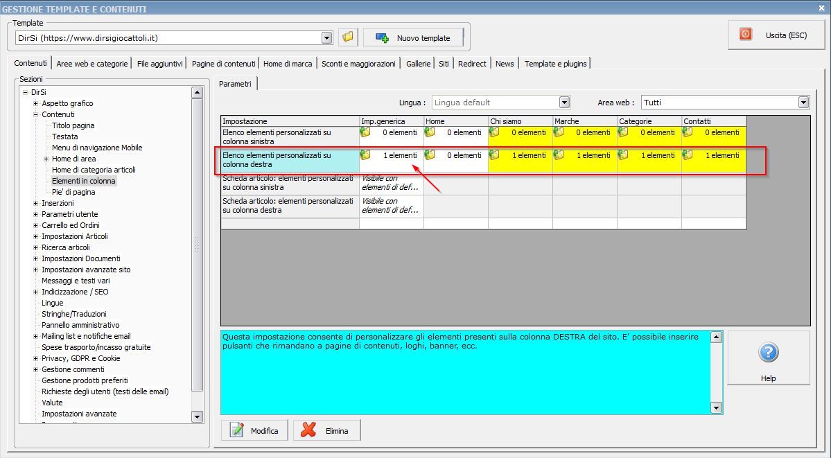

Che cos'è questo elemento? puoi fare doppio click?
17/02/2020 16:22
è solo il carrello
17/02/2020 16:48
ed è proprio quello che vedo sulla dx e che andrebbe tolto visto che ce l'hai nella testata...
La tua richiesta non era quella?
Citazione: come faccio ad eliminare la colonna di destra nella home page realizzata come pagina di contenuti?

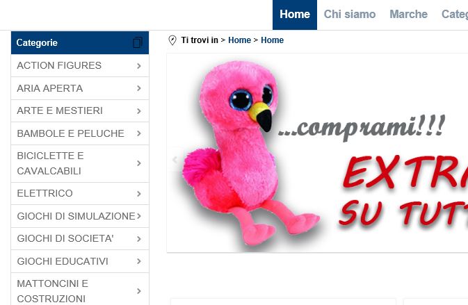

In effetti rileggendo parli di colonna a destra, ma anche di homepage dove ci sono le categorie a sinistra....  Cosa vuoi eliminare di preciso?
17/02/2020 16:49
perdonami hai ragione
la colonna di sinistra dove si vedono le categorie
Nel home non sono necessarie

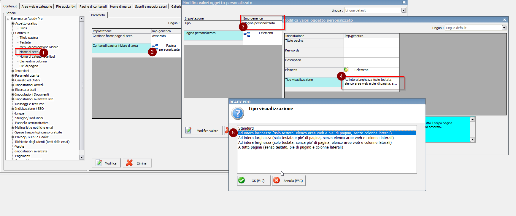

17/02/2020 17:25

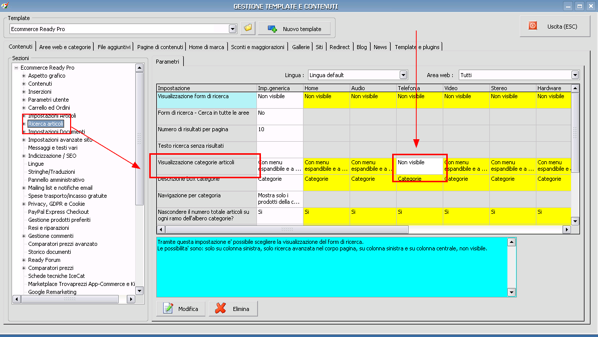

Ci sono diversi modi per farlo. Il più semplice è mettere nella home di area una pagina personalizzata e impostarla così:
18/02/2020 11:23
è già fatto così però si vede ugualmente
considera che la home è fatta come pagina di contenuti, non so se può essere utile come info
18/02/2020 11:54
fai una pagina personalizzata come nel mio screenshot, non una pagina di contenuti
19/02/2020 09:05
Ciao Franck, in realtà avevo creato una pagina personalizzata, ma in teleassistenza è venuto fuori che per creare il carousel dei marchi e dei banner in home potevo realizzarli solo facendo una pagina di contenuti
Come posso creare questi 2 elementi in una pagina personalizzata?
Grazie Dario
19/02/2020 09:34
Purtroppo i caroselli non sono gestibili tramite le pagine personalizzate. Quindi ti direi di mantenere la pagina di contenuti come avevi fatto. Per eliminare le categorie dalla colonna laterale puoi nasconderle tramite l'apposita opzione "Visualizzazione categorie articoli". Ti bastera' impostarla su "Non visibile" in corrispondenza dell'area Home.

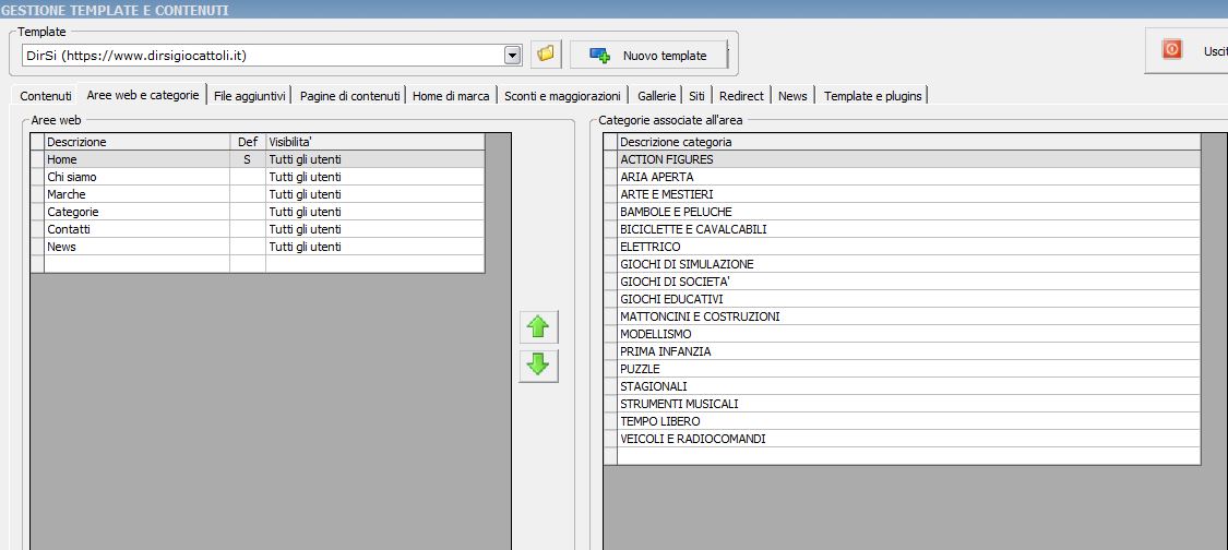

19/02/2020 16:33

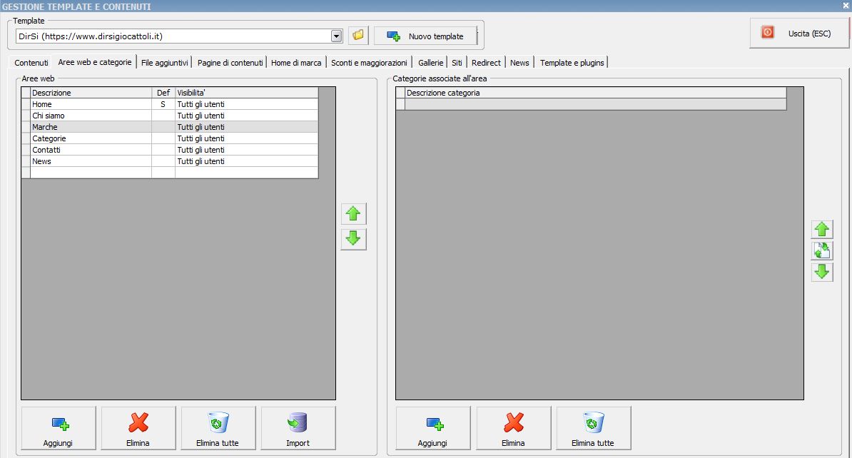

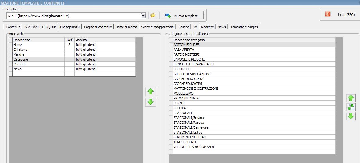

Ma nelle aree web ci sono delle categorie associate?
19/02/2020 16:59
le uniche area web che hanno categorie associate sono
home categorie
le altre NON hanno categorie associate
19/02/2020 17:08

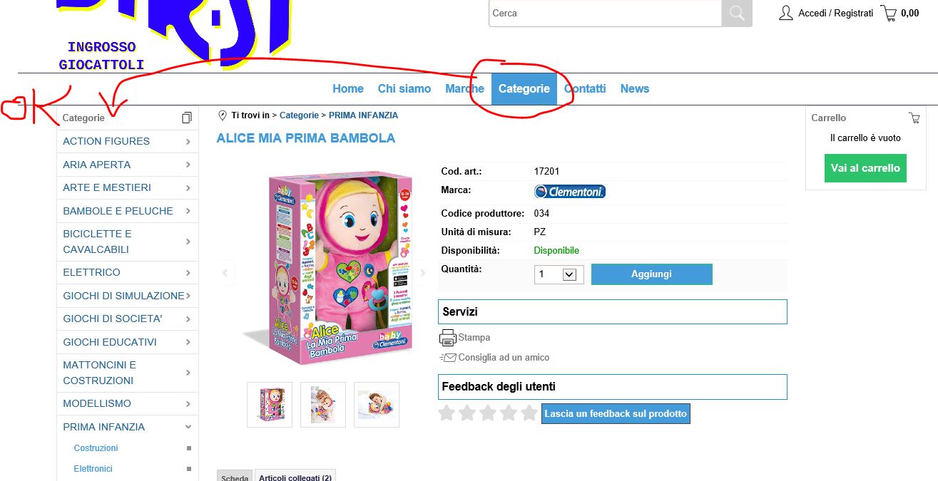

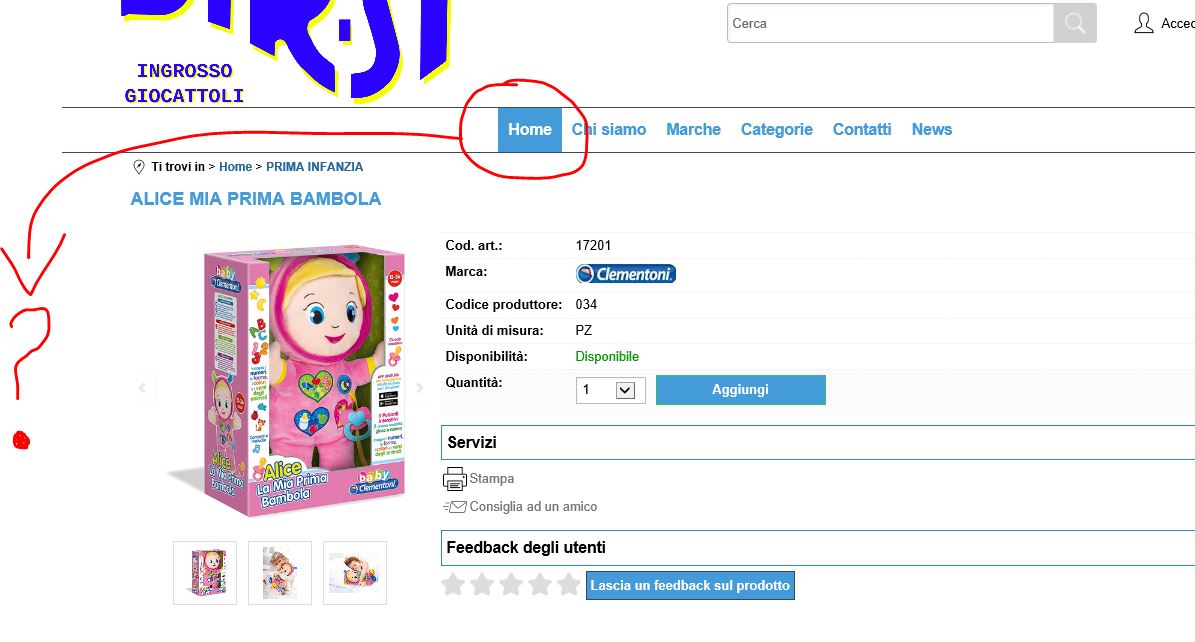

il problema nasce quando visualizzo la scheda prodotto, la colonna di sx delle categorie non c'è
se invece vado in categorie dalla barra dei menu e da li cerco il prodotto, la colonna categorie compare
vorrei che la colonna a sx delle categorie fosse visibile sempre ogni volta che la scheda prodotto è aperta da qualunque posizione
19/02/2020 17:30
Disattivandola sull'area HOME, a monte, non comparirà mai più navigando in quell'area.
L'unica alternativa a questo punto è attivarla com'era prima e intervenire con una regola css che la nasconda quando sei sulla home. Per questo però non posso darti supporto.
