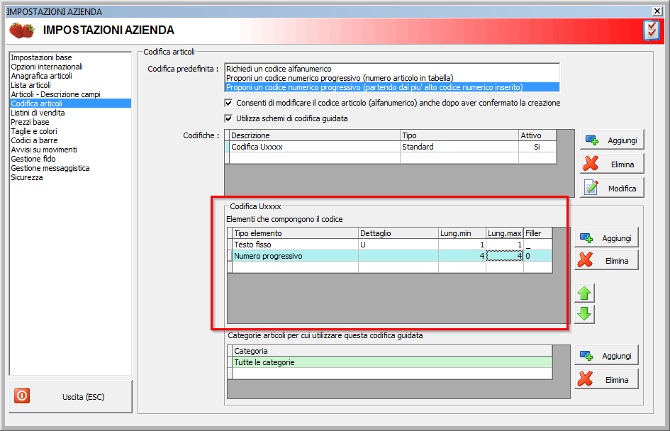

NUMERO INTERO (progressivo automatico) Riutilizza eventuali buchi nella numerazione, e quindi ad esempio se vengono creati dei codici del tipo 0001,0002,0003,0004 se venisse eliminato l'articolo con codice 0002 il sistema al successivo articolo codificato riutilizzera' il progressivo 0002
NUMERO INTERO (progressivo automatico univoco) Utilizzando invece "NUMERO INTERO (progressivo automatico univoco)" il sistema memorizzera' ad ogni nuovo articolo che viene codificato il progressivo assegnato, e quindi nel caso precedente se vengono creati dei codici 0001,0002,0003,0004 se venisse eliminato l'articolo con codice 0002 al successivo articolo verrebbe comunque assegnato il codice 0005 e non verrebbe quindi riutilizzato il codice eliminato. Il vantaggio di questo secondo sistema di calcolo del progressivo e' una maggior velocita' di elaborazione, utile soprattutto per chi codifica molti prodotti in anagrafica.
