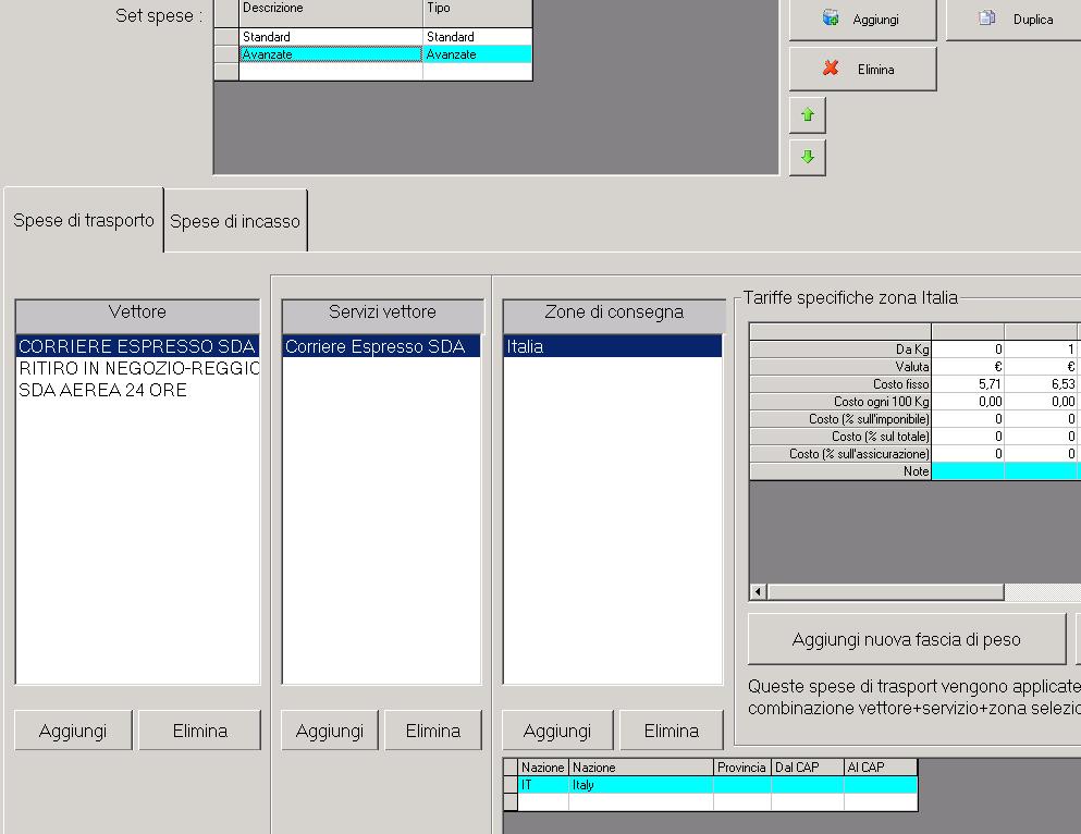

Buongiorno, ho fatto come spiegato in spese trasporto AVANZATE ed applicato adesso sul web spese trasporto AVANZATE, ma esce solo il messaggio e non esce il costo di spedizione per utenti NON registrati
dove sbaglio?
09/02/2012 19:23
come mai non esce il vettore??? ho impostato cosi:

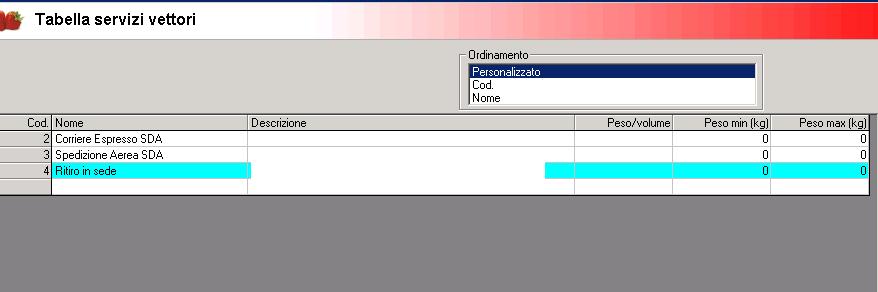

Nei servizi dei corrieri hai impostato un peso minimo o massimo in Kg?
10/02/2012 12:53
no
10/02/2012 12:56
ora si ... mesos 0 e 0 su tutto

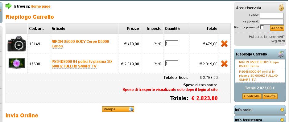

Al momento uso set spedizioni Standard, e l'utente NON Loggato non vede costo trasporto ma ho applicato la frase Spese di trasporto visualizzate solo dopo il login al sito

con il set avanzato però posso distinguere ad esempio le ISOLE che hanno per noi costi maggiori ?
13/02/2012 17:25
Citazione: con il set avanzato però posso distinguere ad esempio le ISOLE che hanno per noi costi maggiori ? Esatto, ma non potresti più mostrare le spese di trasporto ad utenti non loggati.
13/02/2012 17:59

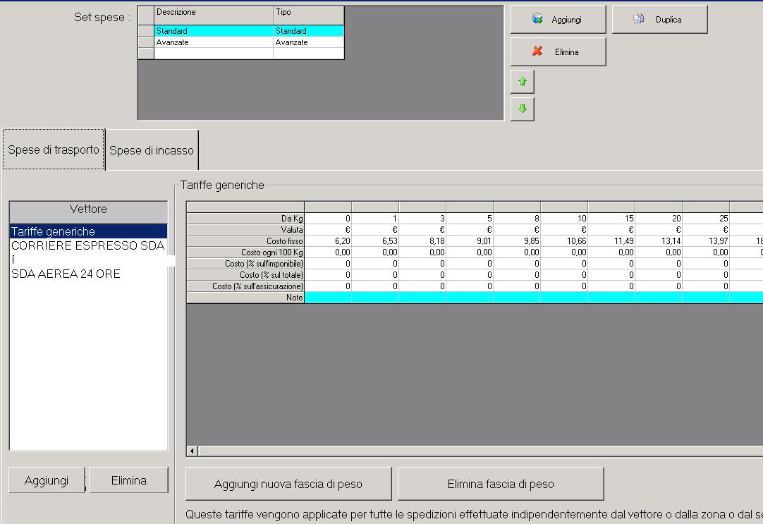

ma ad oggi con il set spedizioni STANDARD e con varie modalità di trasporto, gli utenti non LOGGATI non vedono ugualmente il costo trasporto...
ad oggi è impostato come da screen sotto...

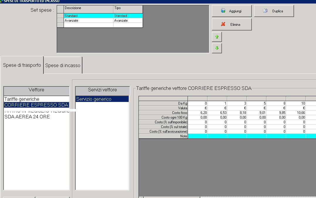

Avete impostato degli importi su TARIFFE GENERICHE?  Sul manuale e' spiegato chiaramente che per l'utente non autenticato le tariffe vanno impostate su TARIFFE GENERICHE, tutte le altre non servono assolutamente a nulla (chiaramente per quanto riguarda l'utente non autenticato)
14/02/2012 10:15
ahhhhhhhhhhhhhhhh okkkkk ora ho capito cosa dici tu...
Imposto tariffe generiche inserendo i costi trasporto , però poi al momento dell'ordine l'utente userà: Bartolini SDA direttamente presso punto vendita
giusto ?
14/02/2012 11:41
Esatto

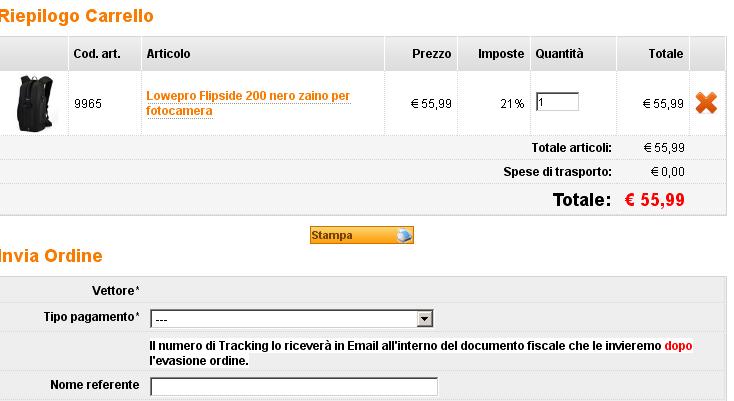

fatto come sopra,,,,ma... niente.....

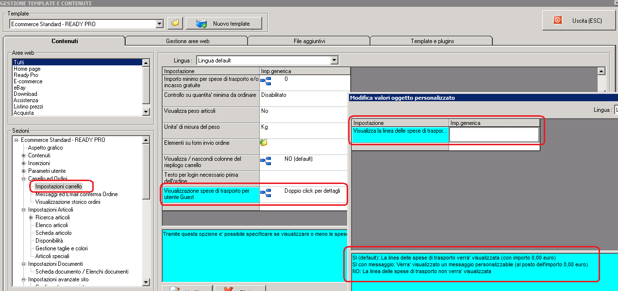

Dal messaggio che vedo "Spese di trasporto visualizzate solo dopo il login al sito", che non e' un messaggio predefinito di Ready Pro, direi che le spese non compaiono perche' avete configurato il sito appunto perche' compaia un messaggio e non le spese.
15/02/2012 10:51
non mi è chiaro SI - Si con messaggio - NO
Da come è spiegato, o da quanto ho inteso io, viene sempre visualizzato importo 0,00 ??
io ho impostato come da screen
15/02/2012 11:14
In effetti vedo che la descrizione del campo non e' per niente chiara (perche' le indicazioni valgono per le spese di trasporto avanzate) Imposta il valore su SI ("SI con messaggio" visualizza sempre forzatamente un messaggio, come infatti avviene al momento sul vostro sito)
