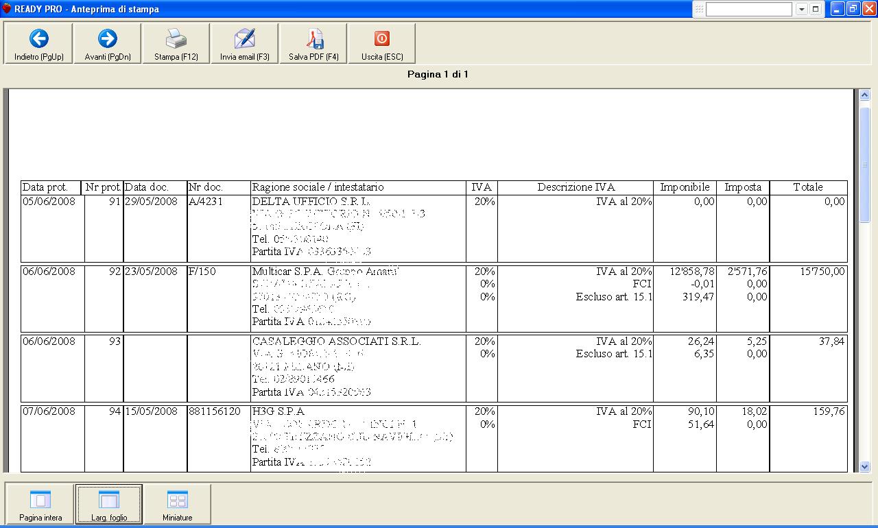

Nella speranza di dare un valido aiuto inserisco in allegato qualcosa che si avvicina alla stampa dei registri IVA. Con il report delle stampe sono riuscito a crearmi le righe del registro. Con l'elenco personalizzato dei documenti posso avere una riga con imp., IVA e to. doc. Se al report potessimo aggiungere il raggruppamento documenti ossia: fatture acc. + fatture diff. + note di cred. (che in genere seguono la stessa numerazione) ordinati per nr di prot. e data... IL GIOCO SAREBBE FATTO.
30/06/2008 11:42
Potete sostituire il presente allegato al precedente post?
30/06/2008 11:44
E' possibile mettere il totale pagina per colonna nel report del precedente post? Se sì, il problema registri IVA può essere tamponato.

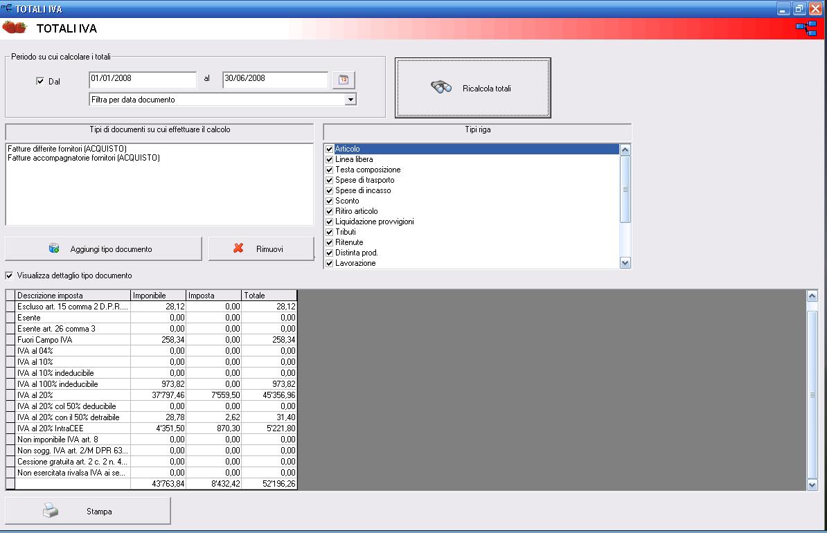

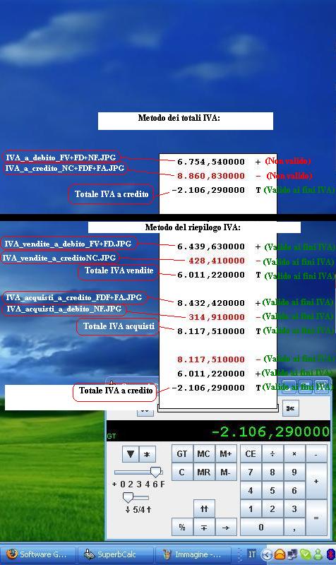

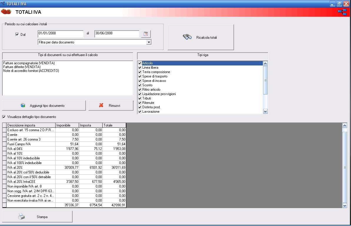

Mi permetto di fare un ulteriore chiarimento ai TOTALI IVA al fine di evitare inutili perdite di tempo in interpretazioni vaghe. Il programma Ready-Pro da i Totali IVA per ogni documento. Con tali totali è possibile ai fini IVA determinare, solamente, l'IVA totale a credito o a debito di un determinato periodo. Non si può considerare nient'altro. Vedere gli allegati per una precisa interpretazione.
