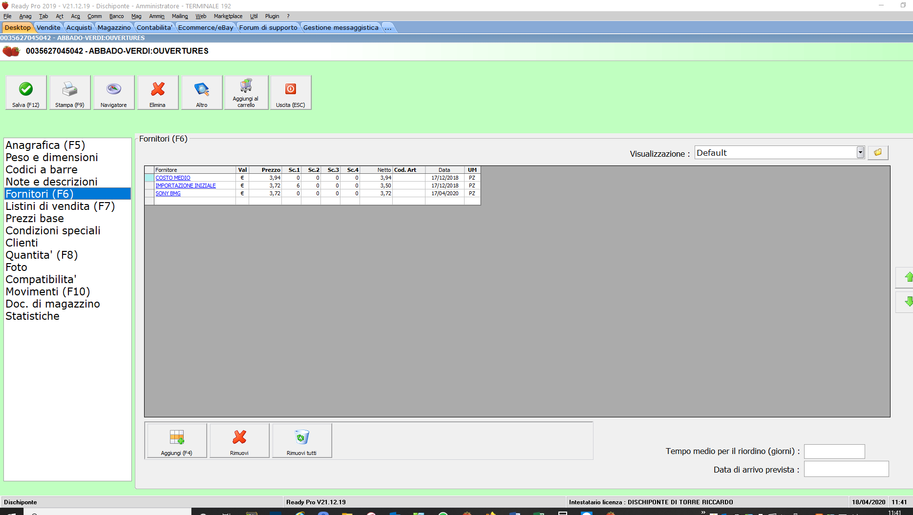

Ti allego due screenshot, se riesci a capire da queste immagini. Nella carico si capisce come è avvenuta l'importazione, il fornitore "importazione iniziale" rappresenta il primo carico mentre il secondo "costo medio" penso che sia un calcolo del valore ma non lo so perche non l'gho fatto io. Mentre il terzo "sony" e un mio allinemento con il listino definitivo .

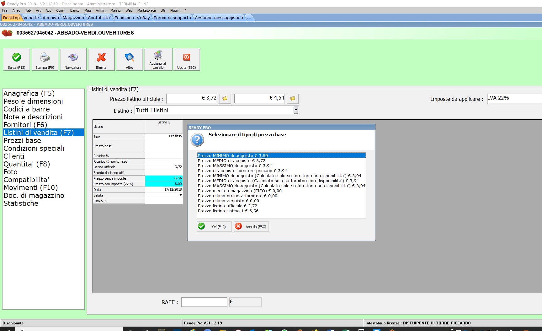

Nel secondo screenshot "immagine" si capisce il mio problema, io vorrei visualizzare tutti i prodotti nella dicitura "prezzo base" con il valore del prezzo "FIFO" secondo te è corretto ? a me serve per sapere esattamente quanto ho pagato i prodotti che ho in magazzino, ma non me lo lascia fare perchè il valore è Zero, grazie.

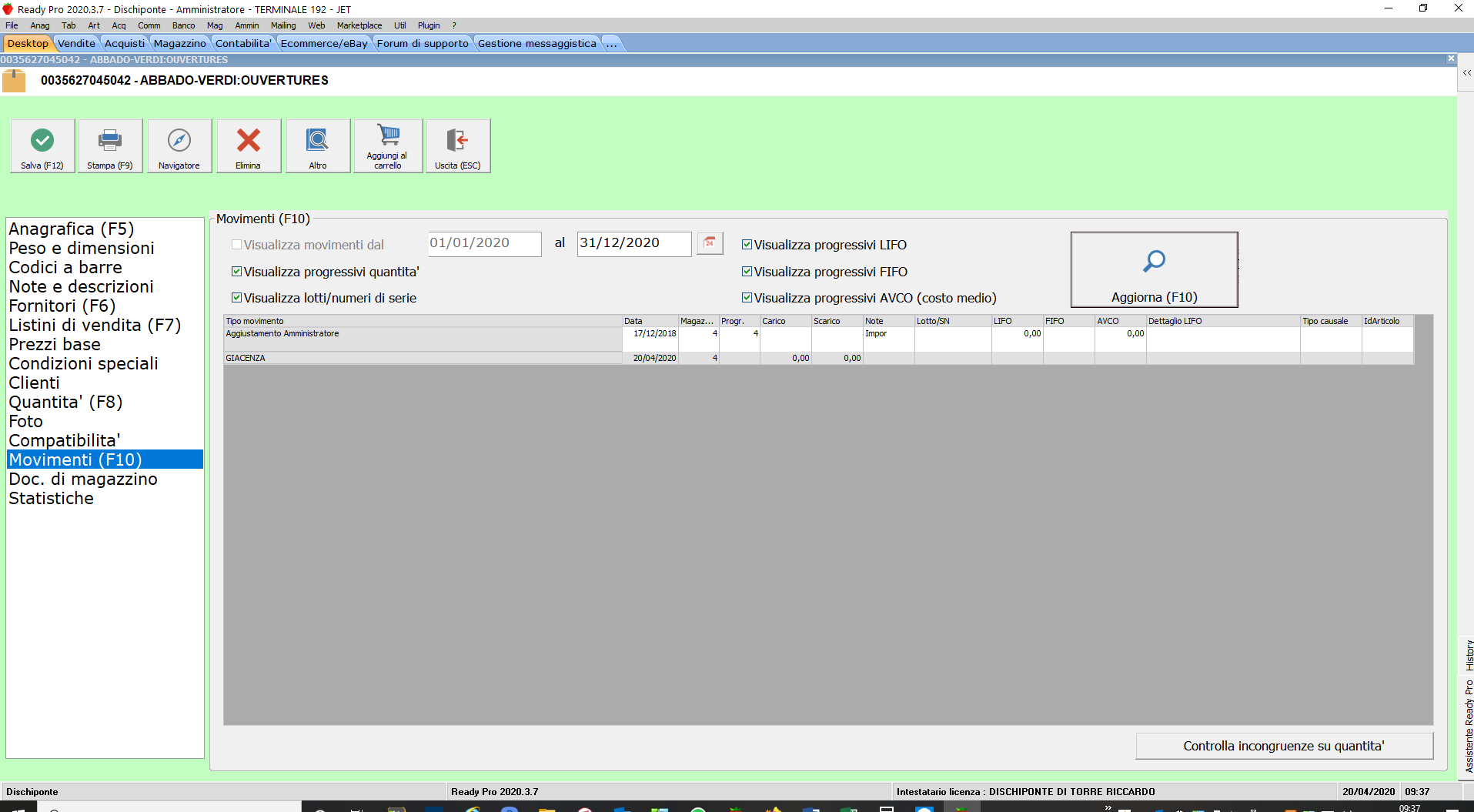

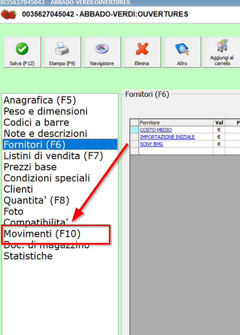

18/04/2020 14:24
Da questi screenshot purtroppo non si puo' capire Prova ad allegare uno screenshot preso dalla sezione "MOVIMENTI", da dove si veda il primo movimento di carico
20/04/2020 09:39
Fatto !
20/04/2020 10:28
Questa importazione e' stata fatta con degli aggiustamenti, quindi e' senza un valore. Per questo motivo il prezzo FIFO non e' valorizzato.
Per avere un prezzo FIFO sarebbe stato da effettuare un carico di magazzino e non degli aggiustamenti. Nella situazione attuale l'unica sarebbe di cancellare tutto e di effettuare una nuova importazione quantita+prezzo come carico di magazzino
