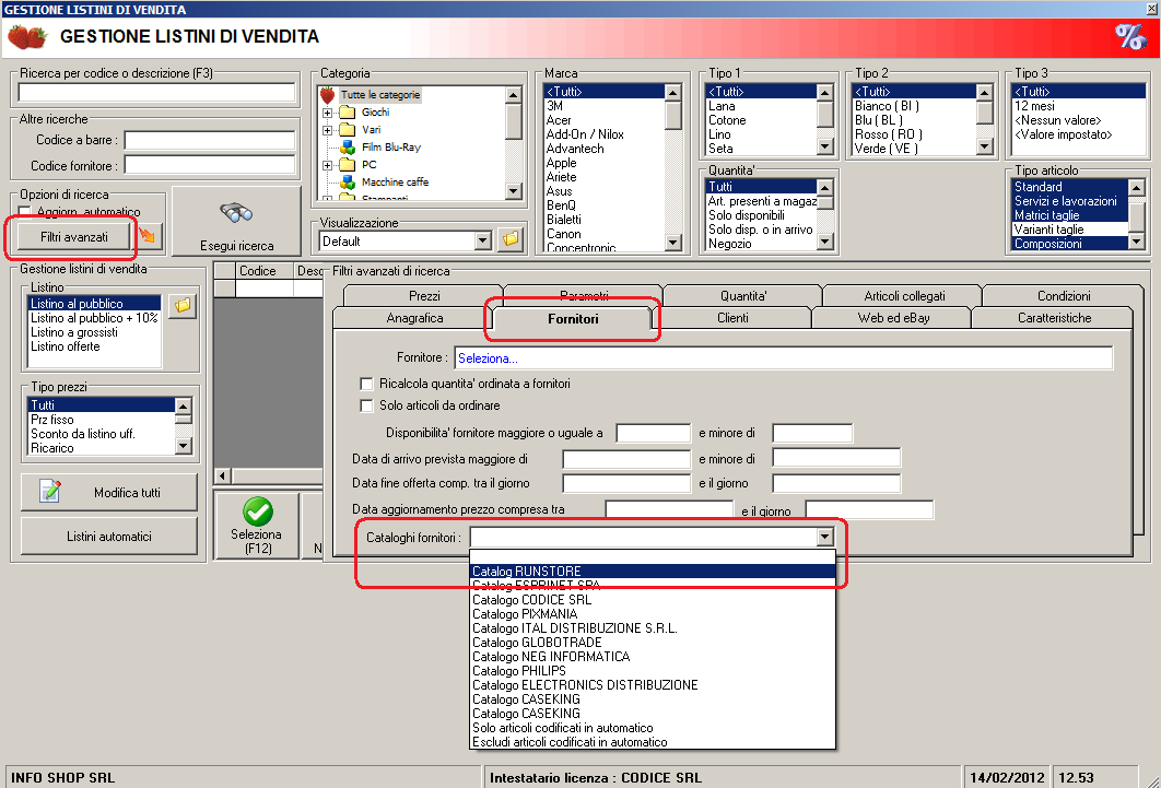

Citazione: 1) Non posso usare la funzione listini automatici per impostare i prezzi MIcromaint, perchè se lo faccio mi cambia anche i vecchi prezzi inseriti a mano No, non e' cosi': il semplice impostare i listini automatici NON PUO' IN ALCUN MODO MODIFICARE IL PREZZO DI ARTICOLI PREESISTENTI
Andiamo con ordine: da quello che ho capito lei sta usando la procedura di ricalcolo forzato che evidenzio in figura

Se e' questa l'operazione che sta facendo e' evidente che I PREZZI DI TUTTI GLI ARTICOLI IN GRIGLIA VERRANNO RICALCOLATI. E' ovvio che sia cosi' : e' una operazione che fate volutamente e forzatamente (non avviene in automatico, cioe' il semplice fatto di impostare i listini automatici in nessun caso esegue dei ricalcoli sugli articoli preesistenti)

E' questa l'operazione che state facendo?

Se e' questo la domanda e': perche' avete necessita' di forzare ogni volta il ricalcolo dei listini in base ai listini automatici? Quando gli articoli vengono creati prendono automaticamente le impostazioni di ricarico dei listini automatici e da quel momento i prezzi di vendita sono sempre automaticamente aggiornati in base al ricarico impostato. Se non fate modifiche alle percentuali di ricarico impostate sui listini automatici non dovrebbe esserci assolutamente nessuna necessita' di fare l'operazione di ricalcolo vista sopra, ed in ogni caso non esiste assolutamente motivo di lanciare il ricalcolo per TUTTI gli articoli

Nel caso in cui dobbiamo per forza fare un qualche ricalcolo, dovreste avere l'accortezza di filtrare solo gli articoli che vi interessa effettivamente aggiornare. Ad esempio se volete aggiornare solo gli articoli di un catalogo fornitore specifico dovreste ricercare solo quegli articoli usando il filtro relativo presente tra i filtri avanzati.

Si è questal'operazaione, pensavo non fosse possibile in altro modo...
Quindi mi sta dicendo che basta che creo la regola in listini automatici di ricarico per esempio del 10%, basta questo affinchè tutti i prezzi del catalogo Micromaint che andrò ad aggiornare anche ogni 20 minuti tramite l'apposita procedura "aggiorna catalogo" saranno aggiornati correttamente co nquesta regola?
Quindi nel caso in cui tra 2 ore micromaint variasse un prezzo , mi basta lanciare l'aggiornamento catalogo (e non quindi forzare da listin iautomatici9 affinchè il prezzo sia visibile AGGIORNATO online?
Sarebbe perfetto....
