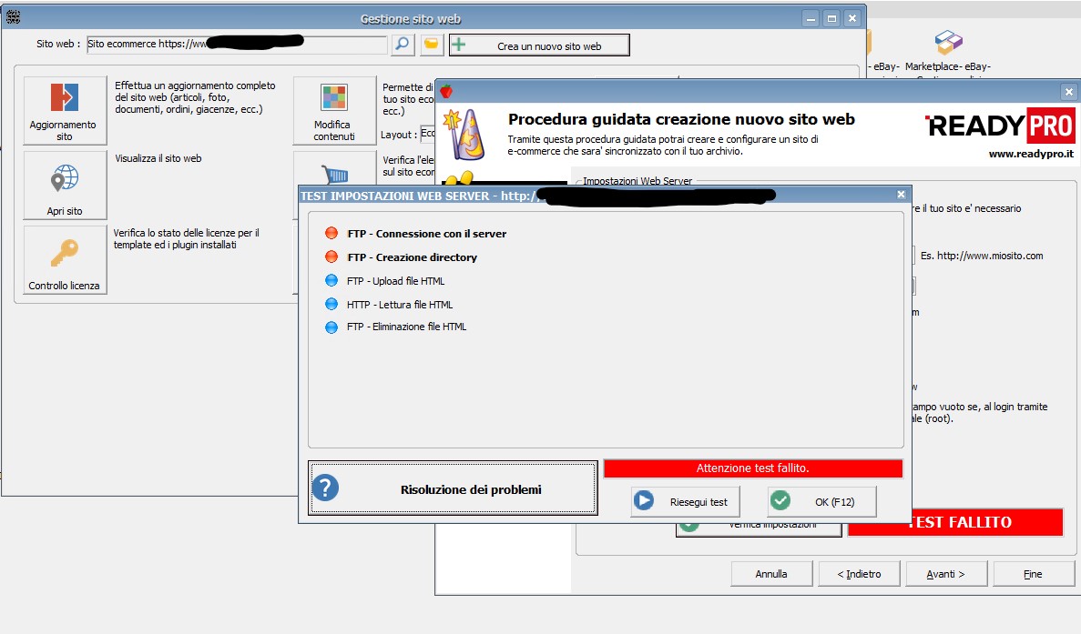

Senza vedere cosa e' stato configurato esattamente e' difficile fare ipotesi. Sicuramente se il sito non e' raggiungibile in https allora va configurato ancora come http in Ready Pro
U185220
14/09/2020 17:57
U185220
lo abbiamo fatto.
le allego lo screenshot?
U5210
15/09/2020 09:58
U5210
No, qui sono proprio i dati FTP ad essere sbagliati, non e' un problema di HTTP/HTTPS.
L'indirizzo del server e/o il nome utente e/o la password non sono corretti. Oppure il server non e' FTP ma FTPS (che non supportiamo)

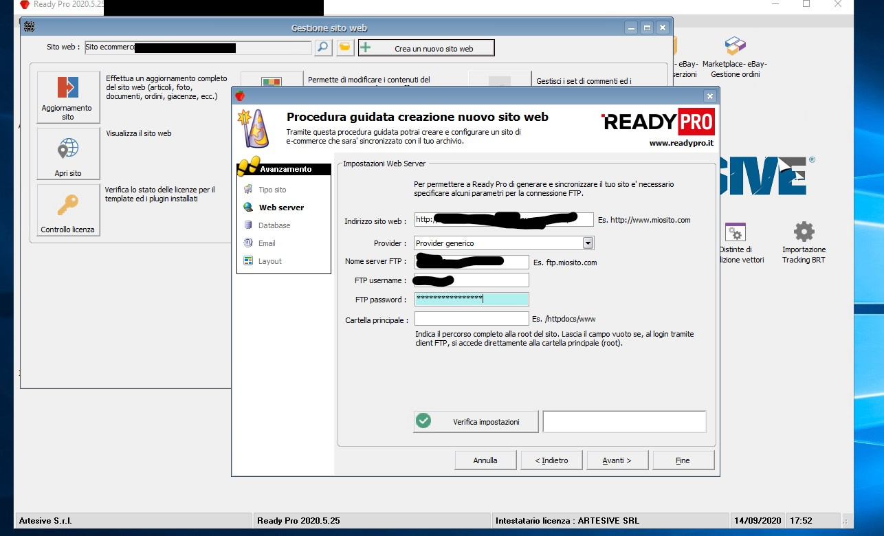

Citazione: ma se fosse FTPS cosa dovremmo fare? Cambiare server? Serve un accesso FTP su porta 21 per poter essere utilizzabile https://help.readypro.it/it/683/cosa-devo-chiedere-al-mio-provider
U185220
15/09/2020 10:18
U185220
possiamo chiedere, ma la connessione funziona correttamente sia sulla porta 21 (FTP) che sulla porta 22 (SFTP). Testato personalmente.
U5210
15/09/2020 10:38
U5210
Intende che funziona correttamente con Ready Pro?

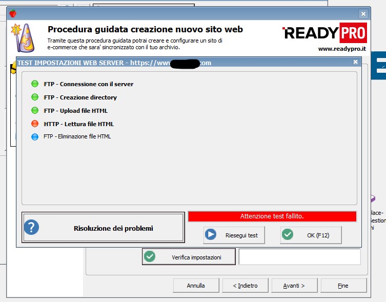

non so se possa servire.. abbiamo rifatto la prova.. abbiamo inserito delle credenziali di un altro dominio appoggiato sullo stesso provider, anch'esso con FTPS, unica eccezione che questo dominio è in wordpress ma non ha woocommerce attivo..
il dominio in questione è online e ha https.
come vede si connette al server ma da un errore nella lettura HTML..
Le allego lo screenshot.
Potrebbe aiutare questa prova?
Grazie Dino

Salve Fabio, forse ci siamo.. ci hanno risposto dal server dicendo che in effetti era forzato come FTPS. ora hanno messo parametri su FTP e difatti si collega..
Da ancora i problemi che vede nell ultimo screenshot..
luce rosse su "lettura file HTML".. e luce blu su ultimo passaggio..
ci sono dei permessi particolari da settare?

Eccomi nuovamente. Ci siamo con il test.. abbiamo modificato dei parametri e funziona.. ora però ci da errore in fase di test. prima usciva error loading XML
abbiamo verificato la versione di woocommerce e cambiato il numero seriale del plugin come suggerito nel forum..
adesso non da nemmeno l'errore.. semplicemente cliccando su aggiornamento sito, esegue la prima riga e poi si chiude senza nemmeno indicare l'errore.
Ovviamente non importa gli ordini..
mi chiedo.. ma è possibile avere nello stesso tempo due siti differenti? l'idea era di testare prima se importava gli ordini correttamente e poi di modificare il primo settaggio al momento dello spostamento dei dns.
Potete aiutarci? Non abbiamo mai avuto questo tipo di problemi e siamo un attimo in difficoltà Grazie
