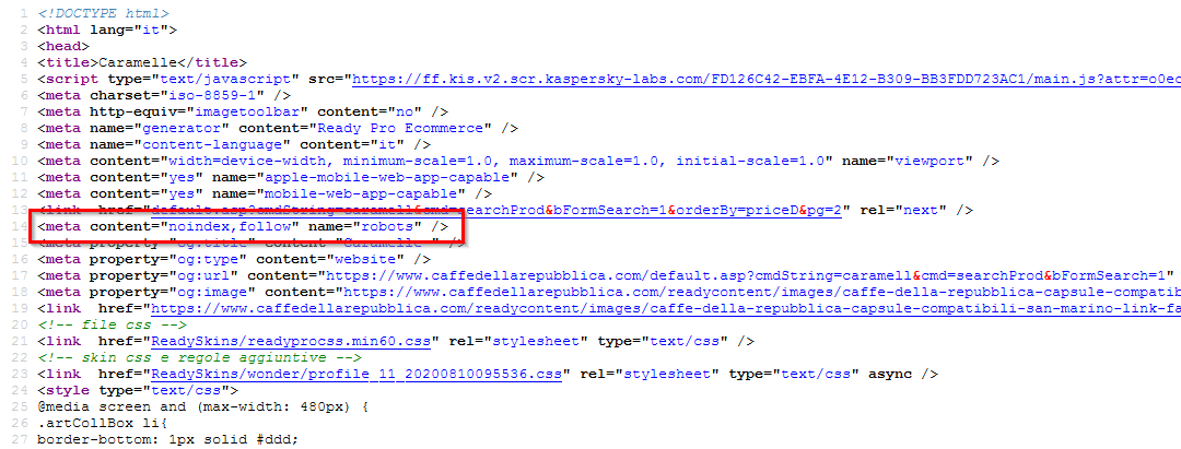

Ma ci sono delle pagine con risultati di ricerca che avete trovato indicizzate?
Perche' le ricerche sulla nostra piattaforma hanno gia' il meta "noindex" proprio per evitarne l'indicizzazione.
Ad esempio una ricerca e' questa
https://www.caffedellarepubblica.com/default.asp?cmdString=caramell&cmd=searchProd&bFormSearch=1
ed e' gia' automaticamente indicata come da non indicizzare.
Sempre che per "ricerche" non parliate di altre pagine che contengono articoli, ma che non sono necessariamente ricerche, come ad esempio le home di categoria. Ma lì il discorso e' diverso

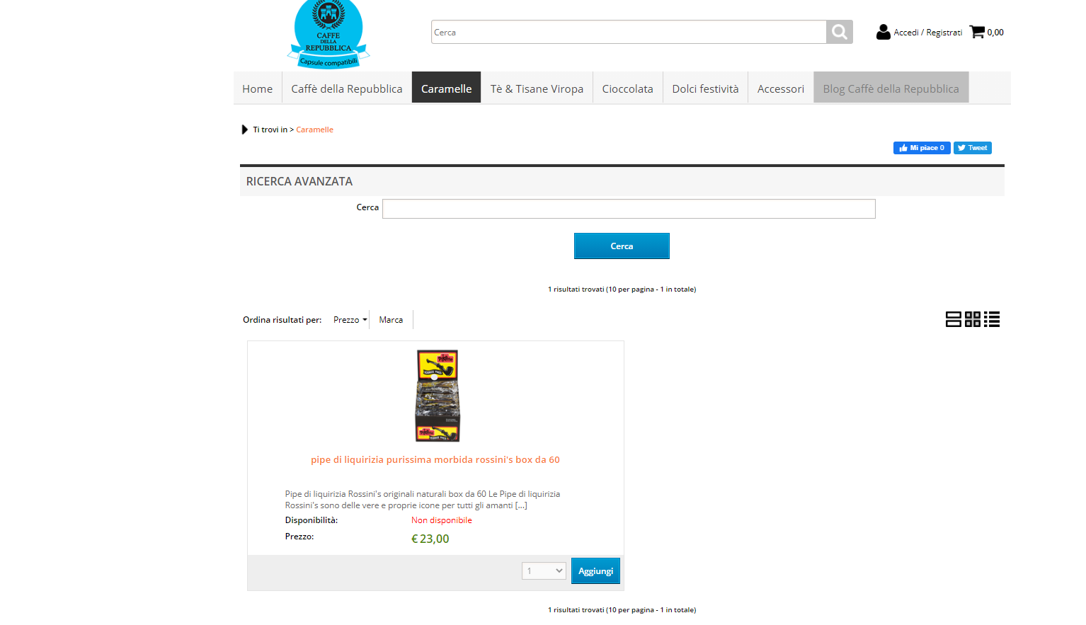

ma dove vedi che Google mostra queste pagine sui risultati di ricerca? Perche' Google capisce benissimo che sono pagine con un elenco di articoli, e che sono pagine di una sequenza, e quindi sa benissimo se e quando visualizzarle (e di solito per esperienza non le visualizza mai) Rieccomi Fabio perdonami ma a discapito della gnocca questa notte ore 02:28 ho trovato risposta alla tua domanda  Quindi ho fatto una ricerca con il comando site: su google e mi dava circa 857 risultati. Quando invio la sitemap su Search Console ci sono tre modi per vederla: - tutte le pagine note e sono 732 - tutte le pagine inviate e sono 406 - e tramite sitemap.xml che sono 406
Aprendo il menu di tutte le pagine note ho voluto vedere quali erano i 732 url ed ho scoperto che la tua domanda ha una risposta, infatti aprendo un url di quelli creati da ready mi porta in una pagina non fatta da me con un solo articolo, oltre a vedere tutte le pagine numerate ed indicizzate delle sotto categorie, per esempio la n 1-2-3-4-5 etc, le pagine della home del blog con tutti gli articoli presenti e anche le pagine delle recensioni con una lista tutta raggruppata dove sono state create molte pagine. Tutte queste pagine hanno titoli e description tutte duplicate prese dalla 1 detta madre. Per chiarirti meglio allego screen shot, ma se vuoi capire meglio in 47 secondi tramite chiamata telefonica e condivisione del mio schermo ti faccio vedere tutto. Ora vado a dormire che ho gli occhi rotti.
