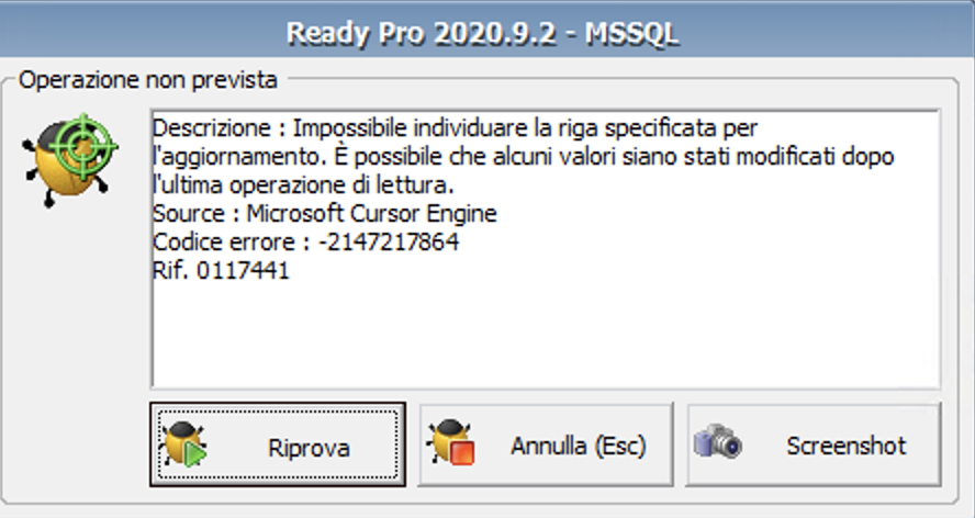

mi ero dimenticato di allegare l'immagine
U91302
27/10/2020 12:59
U91302
Buongiorno,
l'errore mostrato farebbe pensare ad una modifica di determinati record in contemporanea da una seconda postazione
Sarebbe utile capire con più precisione in quali procedure/finestre appare e se l'errore si visualizza solo da una postazione o da più postazioni

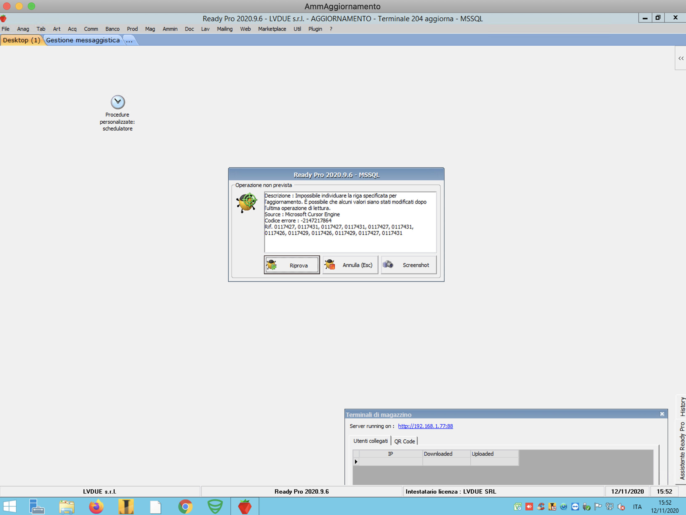

buongiorno, questa mattina mi è successo dimuovo, è nella schermata anagrafica articoli, non avevo lasciato aperto alcuna scheda articolo ma era tipo nella pagina di ricerca e questa mattina nell'aprire il server mi sono trovato lo stesso messaggio... sto chiudendo tutti i documenti proprio per capire il passaggio che da l'errore

ciao Mattia lo ha fatto fino ad un paio di giorni fa ora ne da un'altro con piu codici ma non sempre...

neanche a farlo apposta proprio mentre stavo riavviando il server e stavo chiudendo la finestra di aggiornamento è comparso dietro una finestra.. ora già sto riavviando ed aggiornando il Ready

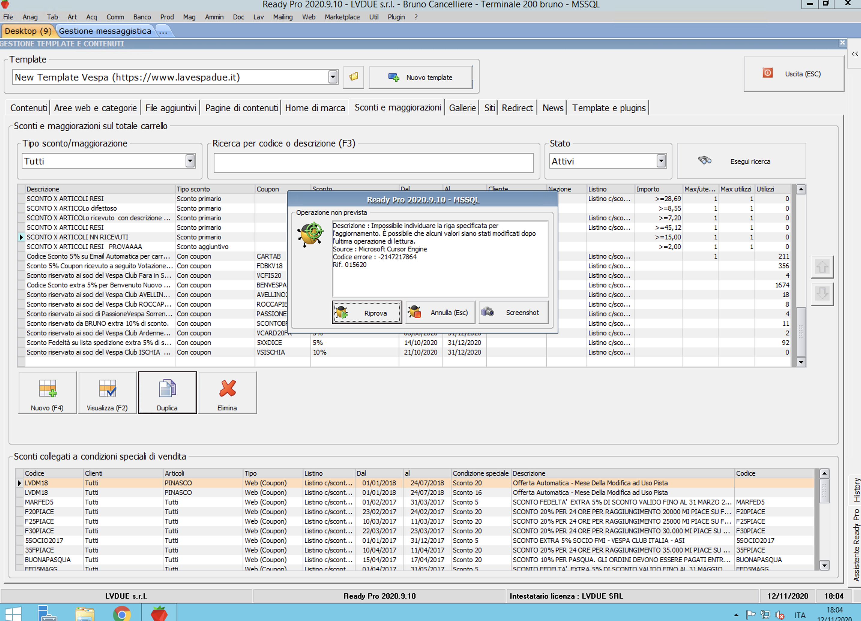

Appena ricomparso , questa volta stavo lavorando

La finestra di Terminali di magazzino la tieni sempre aperta? In caso affermativo puoi verificare se tenendola chiusa ti mostra ugualmente il messaggio di errore?
In caso negativo, puoi verificare se nella finestra Gestione Messaggistica hai delle email in uscita quando ti compare il messaggio di errore?
