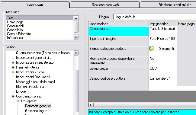

12/06/2008 13:25
NewLifePoint.it
ed ecco le impostazioni
12/06/2008 14:05
Citazione: e poi ho eseguito l'upload del template aggiornato Sei sicuro? Il file trovaprezzi.asp sembra proprio che non ci sia Controlla di avere fatto bene tutte le operazioni di aggiornamento http://www.readypro.it/manuale/template_web___aggiornamento_d.htm
