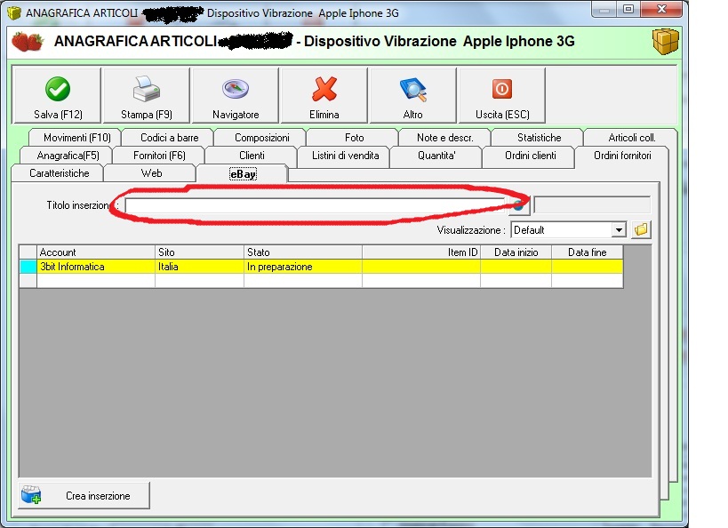

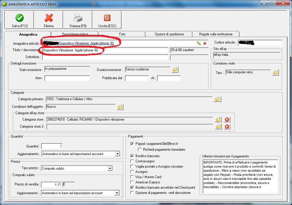

Assolutamente Sì!...Come si può vedere nelle foto che ho allegato, si nota come il titolo del prodotto è riportato anche nel campo "Titolo Inserzione eBay" (foto 2), ma quando si genera l'inserzione dal Gateway ebay viene preso il titolo del prodotto clonato per creare questo articolo.
Però ho capito meglio dovè il BUG...cerco di spiegarlo in parole povere:
1. prendo l'articolo "ABCD" con titolo ebay "ABCD" 2. Lo clono e momentaneamente il campo "Titolo ebay" resta quello del prodotto clonato "ABCD", mentre il titolo/descrizione lo cambio. (ma posso anche non cambiarlo, è ininfluente) 3. Tramite un filtro di importazione compilo sia il campo Titolo/Descrizione, sia il campo Titolo ebay con "EFGH" che vengono prelevati in successione dallo stesso campo di un file csv esterno. (filtri "import articoli ebay + Titoli ebay) 4. Verifico l'importazione e sia nel campo Titolo/Descrizione, sia nel titolo ebay, il filtro ha funzionato ed ha importato la nuova descrizione (ad esempio EFGH) 3. Entro nel Gateway ebay (non nel TAB ebay dell'anagrafica, perchè se la creo da lì l'inserzione funziona tutto regolare) 4. F4 (Nuovo) 5. Il risultato è quelloc he si vede alla foto 1, cioè Articolo "EFGH" con titolo inserzione "ABCD"
Ho notato che tutto funziona semplicemente se io entro nel codice EFGH dopo che ho fatto l'importazione e clicco sul tasto Salva. Sembra che una volta eseguiti i due filtri, l'anagrafica non venga salvata. E' per questo motivo che se creo l'inserzione dal TAB ebay dell'anagrafica articolo funziona correttamente, perchè il sistema effettua il salvataggio prima di creare l'inserzione.
Provate a fare esattamente come vi ho detto e vedrete che il problema si replica. Tengo a precisare che fino a qualche tempo fa (Dicembre indicativamente) utilizzavo lo stesso identico metodo e non si sono mai verificati problemi.
