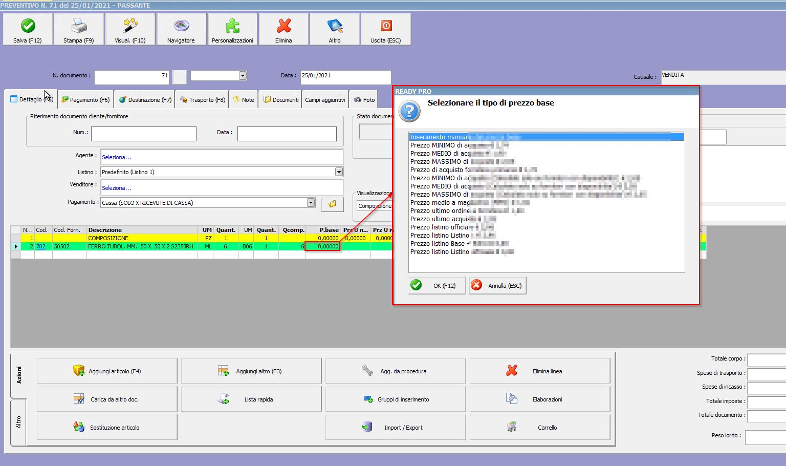

Salve, non intendevo modificare il prezzo base sulla testata di una composizione, ma di un semplice articolo inserito in un documento di vendita (senza composizione). Mi servirebbe riuscire a cambiare il listino di vendita e differenziarlo tra vari articoli.

Provo a spiegare il mio caso. Ho un prezzo di listino che è fisso , ed in base a determinati fattori, devo ricavare da questo 2 Listini di vendita il primo = Prezzo di listino fisso + Ricarico% il secondo = Prezzo di Listino fisso - Sconto %.
Andrei a creare questi 2 listini di vendita tramite la procedura Listini e poi vorrei avere la possibilità di scegliere quale dei 2 listini di vendita assegnare per ogni articolo in fase di creazione del documento.
Per questo chiedevo se era possibile sceglierlo allo stesso modo di come si fa nelle composizioni, poichè ho visto che tra tutti i prezzi base disponibili nella lista che si apre (come si vede in foto), c'è anche la possibilità di scegliere il listino di vendita.

Citazione: Andrei a creare questi 2 listini di vendita tramite la procedura Listini e poi vorrei avere la possibilità di scegliere quale dei 2 listini di vendita assegnare per ogni articolo in fase di creazione del documento. La logica del software non segue questo modo di lavorare. Intendo dire che "il listino" all'interno dell'articolo è una "colonna" che si associa ad un gruppo di clienti e non ad un articolo, altrimenti non ci sarebbe la necessità su un articolo di creare più listini.

Invece di creare dei listini, a questo punto, ti consiglierei di utilizzare le condizioni speciali di vendita come mostrato su questa sezione del manuale: https://help.readypro.it/it/225/condizioni-speciali-di-vendita-e-classe-di-sconto

Però con le condizioni speciali di vendita posso impostare solo uno sconto, c'è possibilità di inserire un ricarico o maggiorazione ? ho provato anche inserendo uno sconto negativo ma viene visto comunque come sconto

Citazione: c'è possibilità di inserire un ricarico o maggiorazione ? Purtroppo no  Le condizioni speciali di vendita possono essere utilizzate solo per applicare sconti e non maggiorazioni

ciao Mattia, come dicevamo in teleassistenza, ho scritto qui per sapere se c'era in previsione una modifica a ready pro in modo da poter avere anche le maggiorazioni sulle condizioni speciali di vendita.

Certo, hai ragione, mi sono però interfacciato con i programmatori i quali mi hanno informato che oltre a non essere al momento gestibile, non hanno in previsione modifiche future
