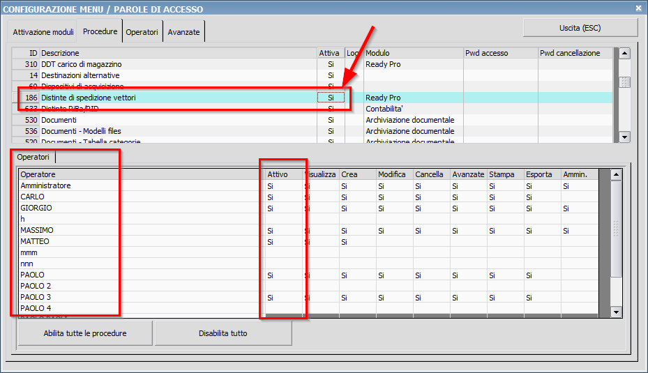

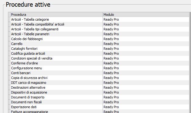

		08/02/2021 17:06 | U483826 Si si tratta "solo" di questoPurtroppo avevo già verificato qualsivoglia attivazione da questo punto di vista.
 Inoltre anche nella sezione "attivazione moduli" la distinta non è elencata.
 Allego le immagini relative.
 Credo sia qualche sorta di problema con "il pacchetto base dei moduli" che non mi ha riconosciuto / caricato questo delle distinte.
 Faccio presente che il database in questione esiste da diversi anni e da diverse versioni.
