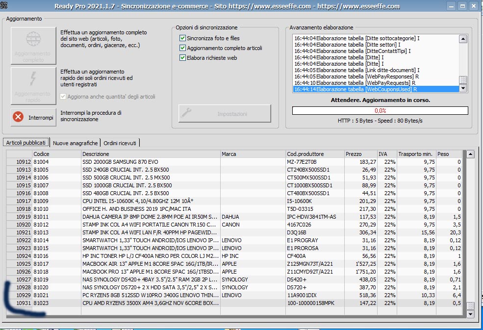

questo dato che riporto nello screen che viene pubblicato sul sito e attendibile?
ESSEEFFE
23/02/2021 16:45
ESSEEFFE
oppure questo nella sincronizzazione
25/02/2021 15:42
Il contatore corretto è quello che vedete sul sito (10835) Sulla procedura di sincronizzazione il numero 10931 e' relativo agli articoli "pubblicati su web", ma in realtà poi non tutti potrebbero venire pubblicati, ad esempio se collegati a categorie articolo che non sono inserite in nessuna area web. Infatti ad esempio nel suo ultimo screenshot si passa dal progressivo 10929 al 10931 (quindi manca il 10930, e per questo la differenza di contatore) Sulla prossima versione di Ready Pro modificheremo il contatore sulla procedura di sincronizzazione in modo che sia allineato a quello del sito e non creai dubbi, come e' avvenutoin questo caso

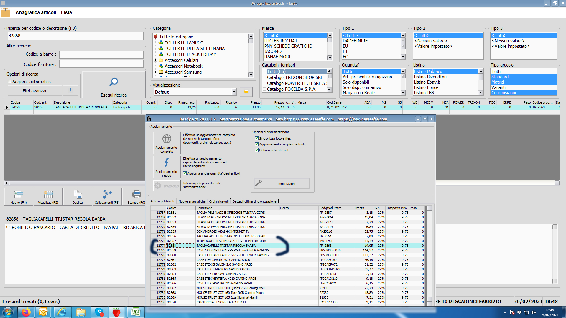

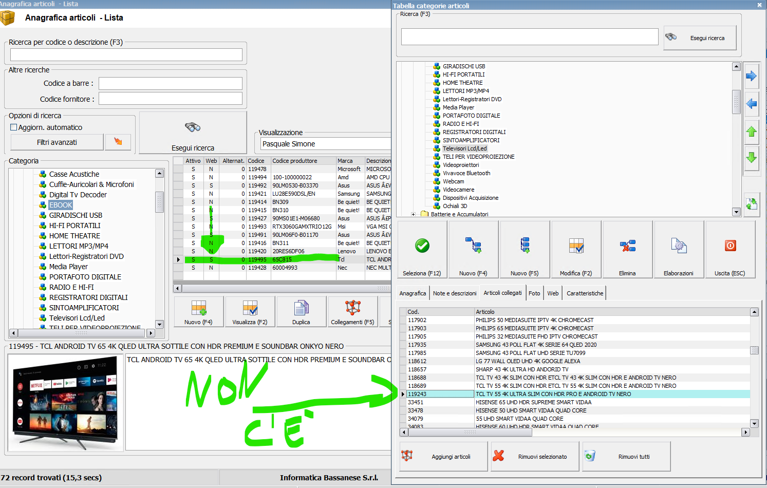

Buongiorno.. scusate se mi intrometto in questo Thread, ma abbiamo anche noi lo stesso problema.. Sembra che, con un ultimo aggiornamento non ci sia un collegamento corretto della categoria primaria, mi spiego meglio: Nell' anagrafica dell' articolo è correttamente indicata la categoria (Foto 1) ma nella lista degli articoli collegati di quella categoria lo stesso non è presente (Foto 2)
Una volta inserito manualmente è tornato presente anche nel web!
26/02/2021 14:36
Citazione: scusate se mi intrometto in questo Thread, ma abbiamo anche noi lo stesso problema.. Questo in realtà è un problema diverso. Vi chiedo la cortesia di aprire un nuovo thread, e di indicare la modalità con cui questi articoli sono stati creati in anagrafica (forse sono importati con un filtro di importazione, o da qualche altra fonte?)

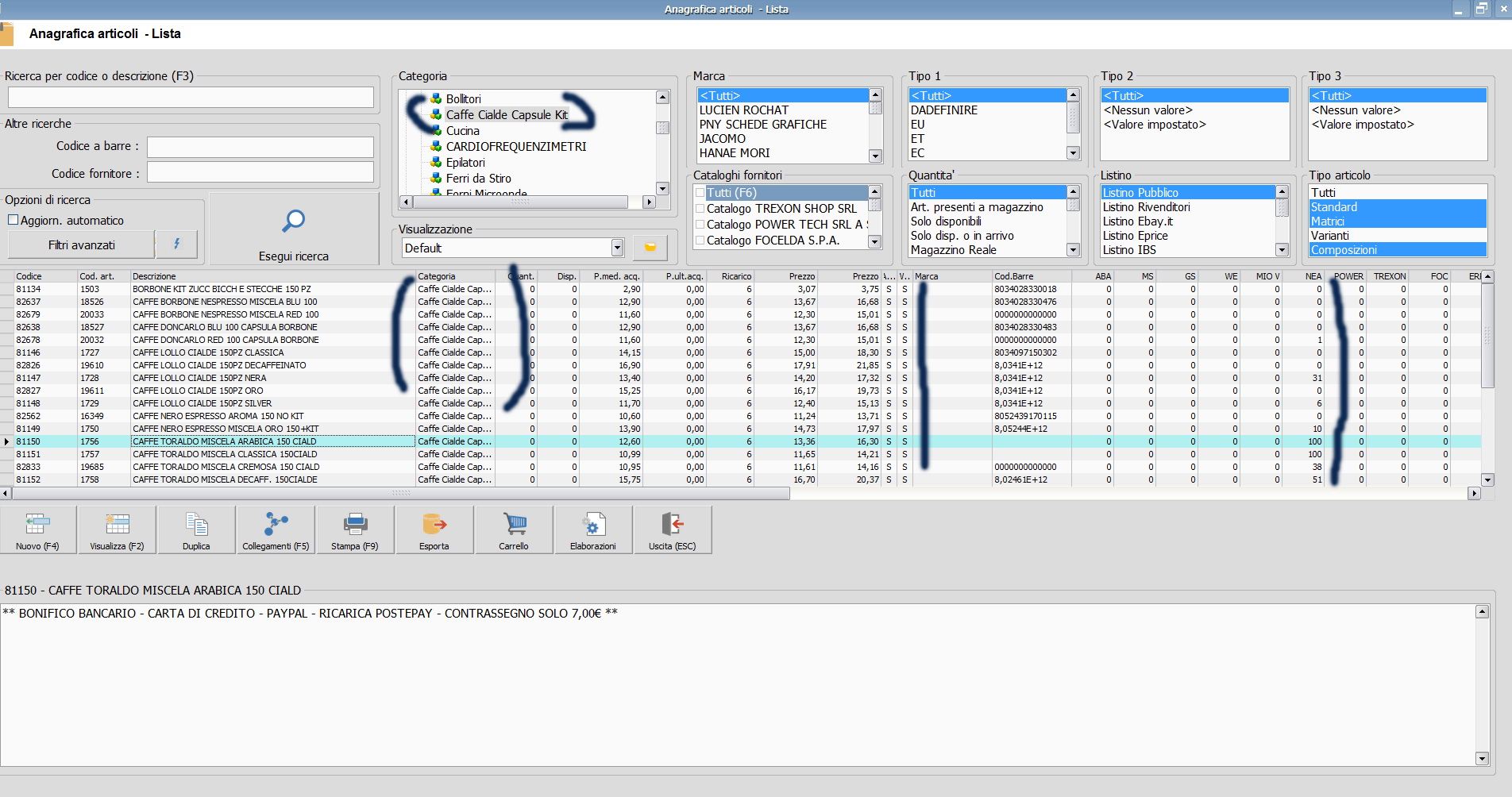

sono arrivato un po alla conclusione che il problema si verifica quando vado a creare una nuova sottocatetgoria faccio un esempio ho la catgoria elettrodomestici gia pubblicata sul web e con molte sottocategorie oggi ho aggiunto una sottocategoria chiamata caffe - cialde e fatto puntare il catalog del mio fornitore su questa categoria, il catalog ha fatto il suo lavoro creando tutti gli articoli e publicandoli in automatico come inpostato sul web ma nonostante io abbia fatto tre sincronizzazioni complete il sito no riporta questa sottocategoria e quindi non sono on line i prodotto
ora che io ricordo nelle areeweb vanno pubblicate solo le categorie principali e le sottocategorie poi vengono pubblicate e create in automatico sul sito we corretto?
allego qualceh screen per far capire il tutto meglio

niente come non detto ho trovato anche altri prodotto di nuova creazione che sono nel magazzino pubblicati sul web con disponibilita positivo categorie gia create in precendenza ma nonstante 4 sincronizzazioni complete non mi vanno on line effettuo la ricerca per nome o per codice articolo e non escono

a questo punto credo ci sia proprio qualche problema ce un modo per forzare la sincronizzazione in maniera piu massiccia? anche se credo che questo non sia risolutivo perche la scorsa volta avevo fatto una compattazione dell'archivio una ricostruzione e una sincronizzazione e i prodotti poi sono stati mandati sul web
potrebbe essere quindi che ce un problema a livello di archivio oppure che stia gestendo un po troppi fornitori o articoli?

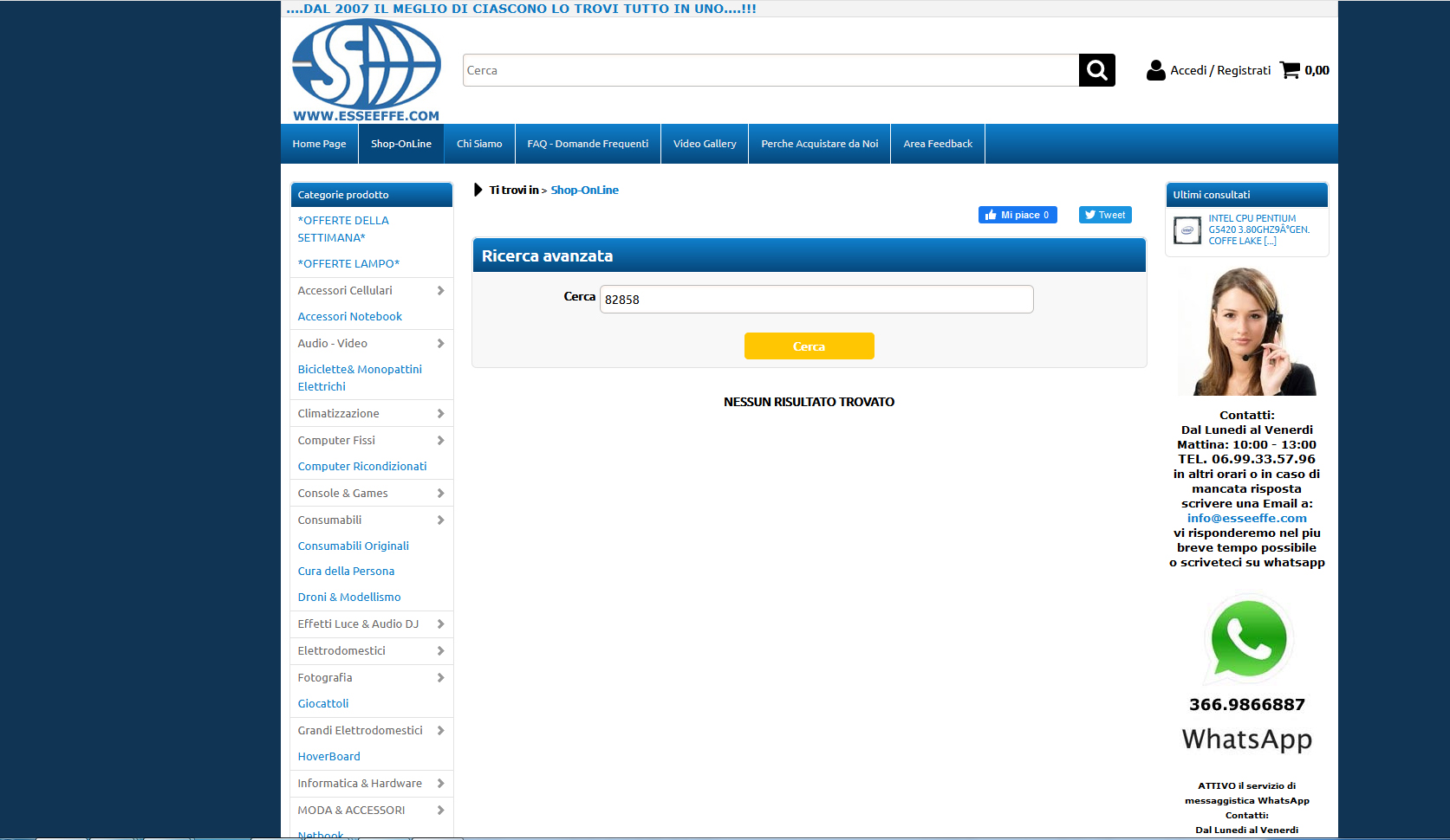

ho rifatto una quinta sincronizzazione completa e sono andato a cercare un articolo presente nella lista della sincronizzazione articolo numero 82858 pubblicato sul web disponibilita 31 pezzi magazzino virtuale attivo sul web articolo pubblicato sul web categoria presente sul web con gia altri articoli la sincronizzazione lo riporta
come da primo screen
ma effettuando la ricerca di questo articolo sul sito l'articolo non ce
come da secondo screen
