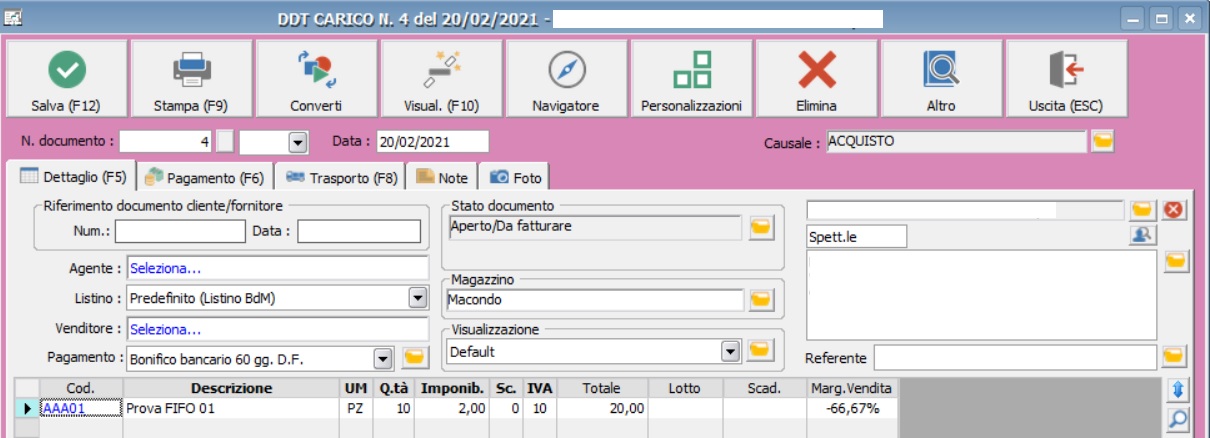

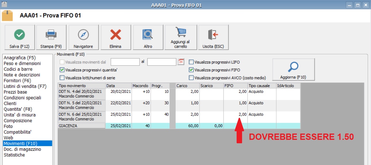

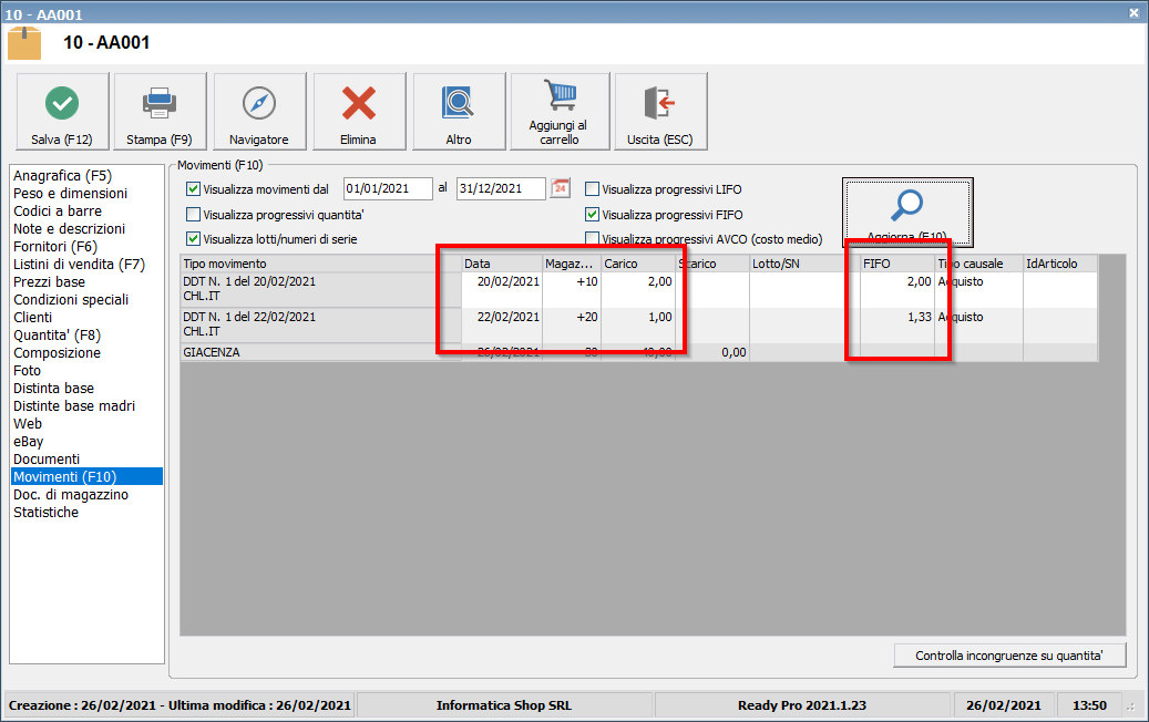

 Carico 10 pezzi a magazzino il 20 febbraio ad un prezzo di 2 euro l'uno (la ragione di questo raddoppio di prezzo ora non conta, vedi immagine - il campo "Marg. Vendita" è uno script calcolato sul prezzo di vendita del listino base, quindi qui è in negativo). Il FIFO è a 2 euro.

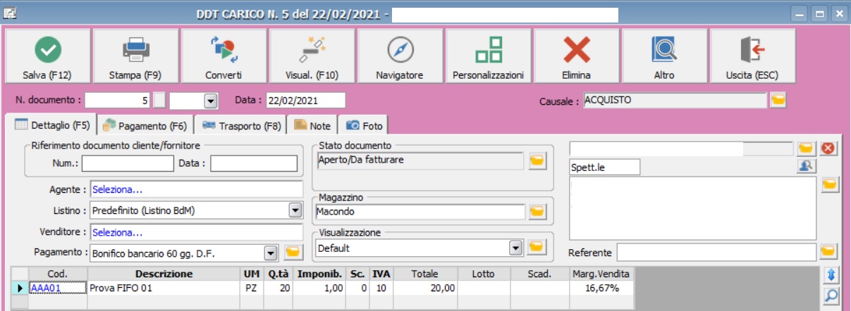

 Carico 20 pezzi a magazzino il 22 febbraio ad un prezzo di 1 euro l'uno (vedi immagine). Il FIFO è a 1.3333 euro, facile da calcolare.

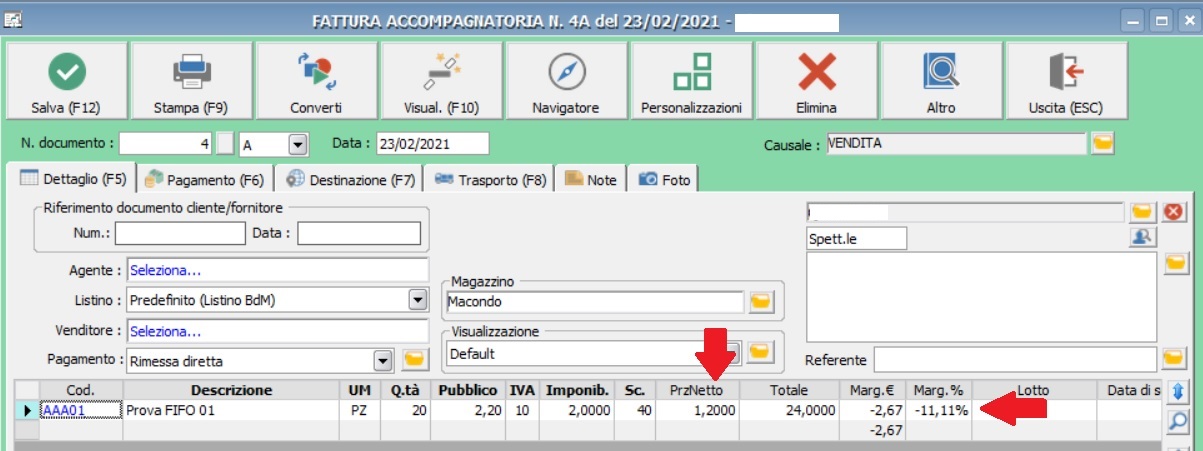

 Vendo 20 pezzi il 23 febbraio a 1.20 l'uno. Senza nemmeno vederlo, sapete già che ci sto perdendo 13,33 centesimi a pezzo, quindi con quella operazione il mio margine è del -11,11%. Come vedete dall'immagine, il campo "Marg.%" lo riporta correttamente sia durante la composizione del documento che dopo il suo salvataggio: è un semplice script che ho messo, proprio per avere puntualmente consapevolezza della situazione. Il campo che prendo per calcolarlo è DocRow.CustomField(400).
 Anzi, a volere fare i precisi, il margine su quell'operazione è anche peggiore: i primi 10 pezzi sono costati 20 euro, i secondi 10, per un totale di 30 euro, quindi quei 20 pezzi che ho venduto valevano 1.50 l'uno, non 1.33. In realtà ci ho perso 30 centesimi a pezzo, per un margine negativo del 25%.

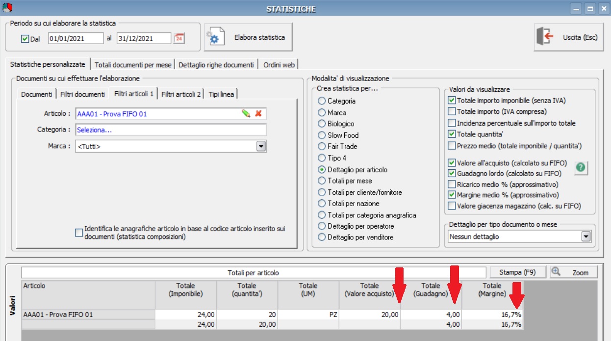

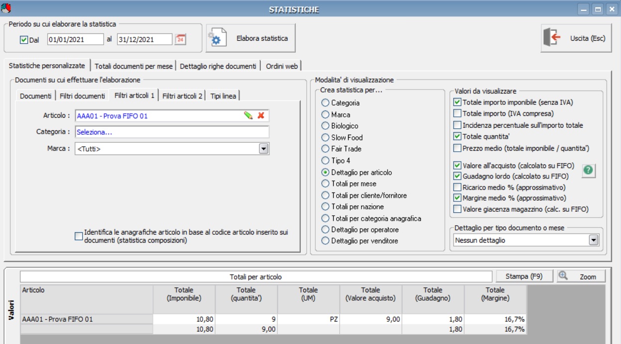

 Eppure, se andate a fare una statistica del venduto di AAA01, il risultato dice  che i 20 pezzi sono usciti con un margine positivo del 16,7%, per un valore di 4 euro e che il valore di acquisto della merce venduta era di 20 euro (vedi immagine Statistiche01 - sull'acquisto non so come si arrivi a quel risultato, perché valevano 20 euro solo i primi 10 pezzi entrati...).
 Questo perché le statistiche sembrano guardare il FIFO alla fine dell'operazione, momento nel quale, essendo usciti i primi 10 pezzi col costo raddoppiato, effettivamente è 1.

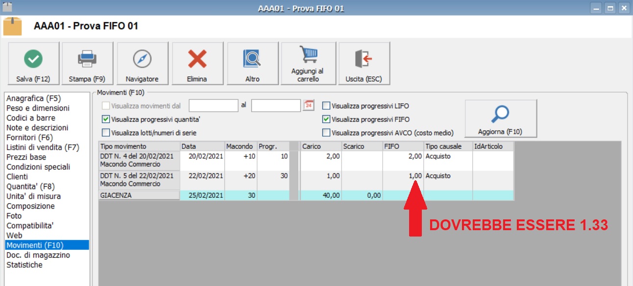

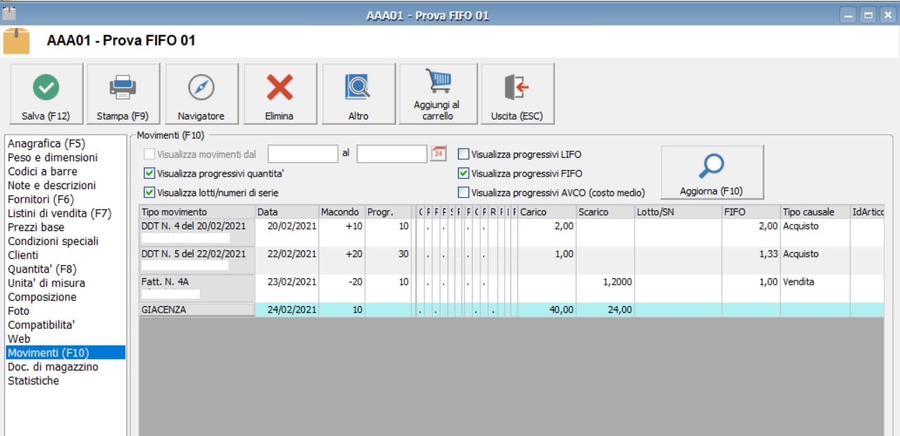

 Se si guardano i movimenti dell'articolo, infatti, il progressivo FIFO è corretto in questo preciso momento, ma il suo valore sulla riga è giusto solo in riferimento alla quantità che appare nel "progressivo quantità" e non alla quantità uscita dal magazzino al prezzo dello "scarico" (vedi immagine Movimenti01). Quando è avvenuta la vendita, come visto, il valore di quella merce era di 1.33 in media su tutti pezzi giacenti a magazzino e di 1.50 a pezzo su quei 20 pezzi usciti.

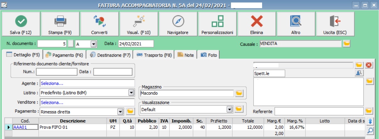

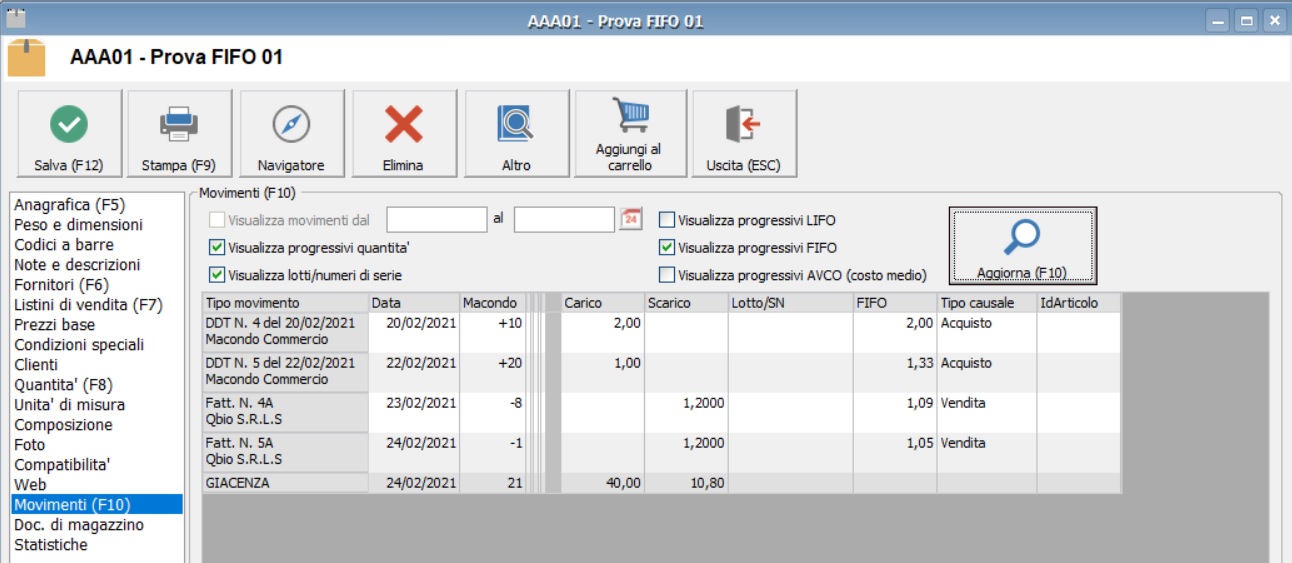

 Vendo 10 pezzi il 24 febbraio a 1.20 l'uno. La merce a magazzino vale 1 euro il pezzo, effettivamente, il FIFO corrisponde e con quella operazione il mio margine è del 16,67% (vedi immagine).

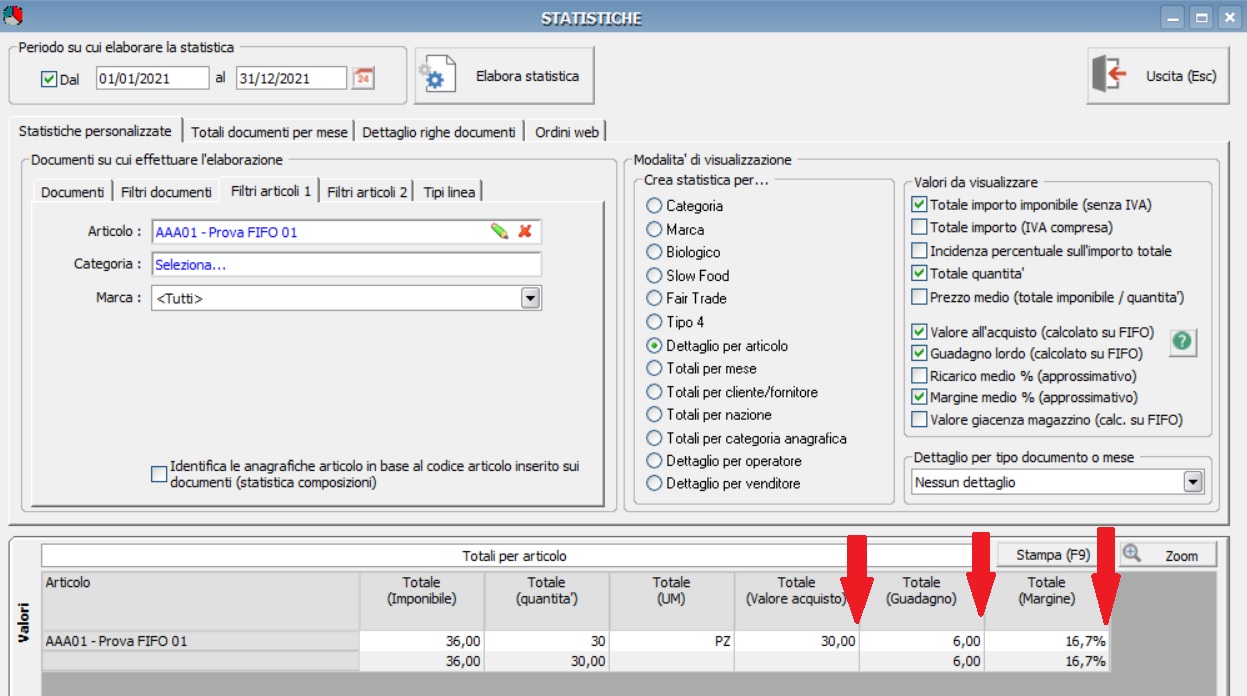

 Paradossalmente, se rifaccio le statistiche di vendita come prima, il risultato è che ho un margine globale del 16,7%, per un guadagno di 6 euro, perché gli risultano acquistati soli 30 euro di merce, quando invece sono ovviamente 40 (vedi immagine Statistiche02).

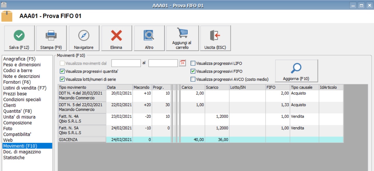

 Riguardando i movimenti dell'articolo, i dati di carico e scarico sono corretti: 40 euro e 36 euro (vedi immagine Movimenti02).
