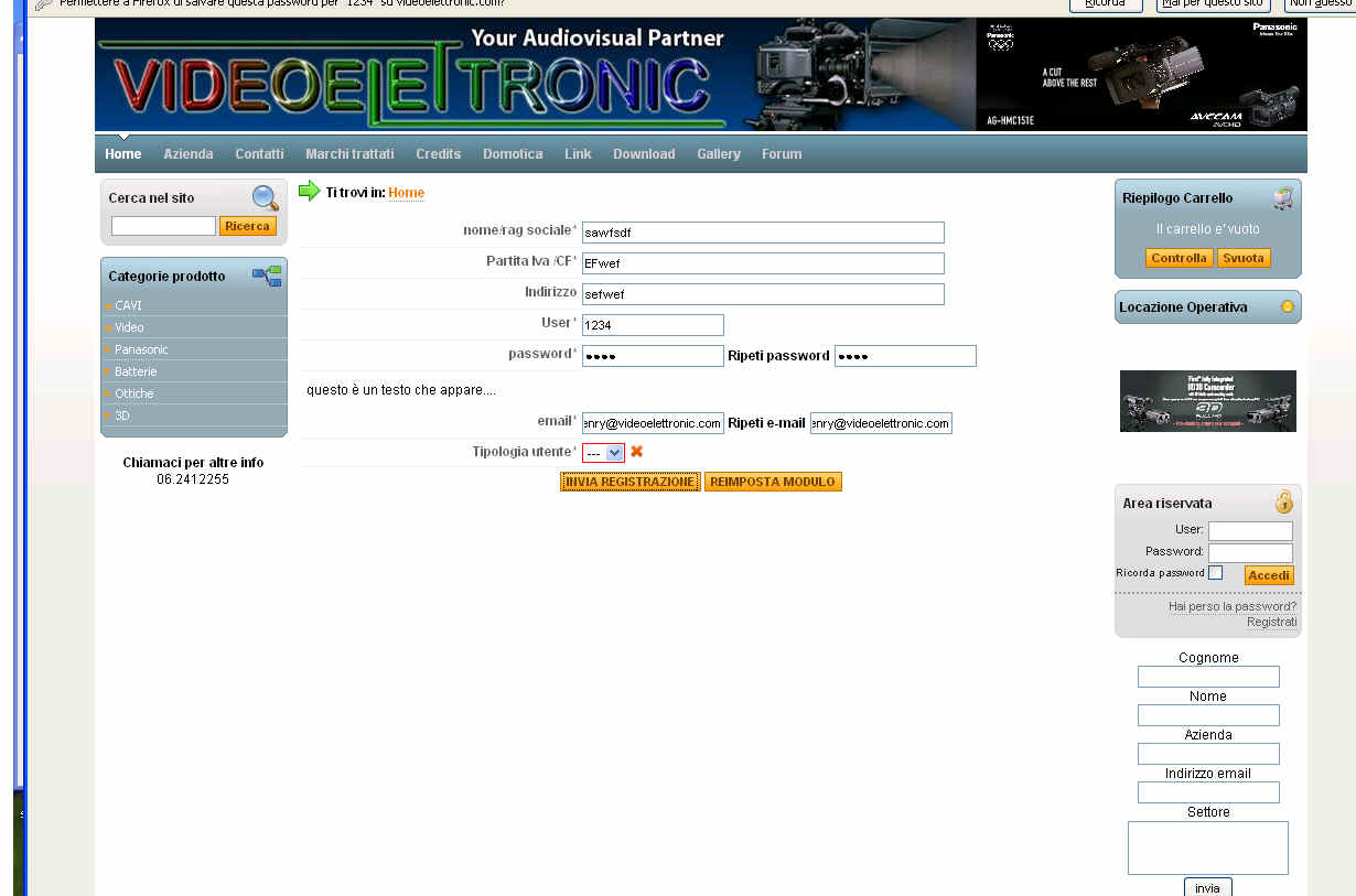

non è che c'è un altro controllo su gestione templete simile a quello di cui al primo post e quindi mi blocca le tipologie utente?

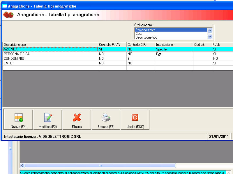

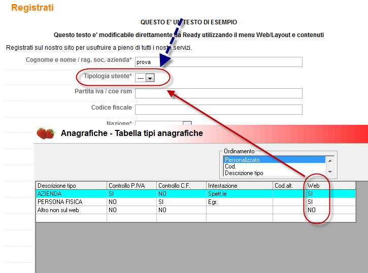

Devi specificare quali tipi di anagrafiche possono registrarsi come indicato in figura: Per modificare i valori devi entrare in ANAG > TABELLE > TABELLE TIPI ANAGRAFICHE.
Se l'hai già fatto puoi mostrarci uno screenshot?

eccolo allegato...
21/01/2011 16:08
Dal tuo sito sembra che l'impostazione WEB sia su NO per tutti i tipi anagrafiche
1) Prova ad allegare uno screenshot di quello che vedi su ANAG > TABELLE > TABELLE TIPI ANAGRAFICHE.

Ragazzi...non so che fare... Ho provato a rimettere a NO i campi e poi di nuovo a SI. L'aggiornamento lo faccio sempre in mani9era completa: non mi fa registrare!

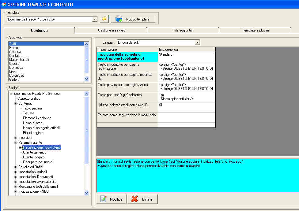

Mostrami un paio di screenshot di come hai configurato il form di registrazione dentro WEB > TEMPLATE E CONTENUTI > PARAMETRI UTENTE > REGISTRAZIONE NUOVI UTENTI. Se è Avanzato dell'elenco dei campi inseriti.

ho lasciato volutamente standard:

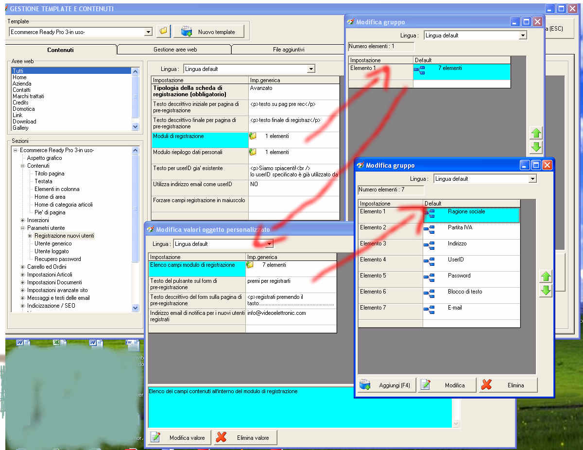

A questo punto facciamo un paio di tentativi per capire la natura dell'errore:
1) esegui una ricostruzione dell'archivio (FILE > CAMBIA ARCHIVIO > pulsante destro sul nome > RICOSTRUZIONE ARCHIVIO) 2) esegui una sincronizzazione completa
se ancora non risolvi 3) imposta la registrazione come Avanzata e inserisci gli elementi minimi indispensabili per fare una prova 4) esegui una sincronizzazione completa

Allora in ordine: 1) esegui una ricostruzione dell'archivio (FILE > CAMBIA ARCHIVIO > pulsante destro sul nome > RICOSTRUZIONE ARCHIVIO) fatto 2) esegui una sincronizzazione completa fatto ma stesso problema.
Quindi sono passato a: 3) imposta la registrazione come Avanzata e inserisci gli elementi minimi indispensabili per fare una prova 4) esegui una sincronizzazione completa anche in questo caso non vuole farmi selezionare il campo tipologia cliente ANCHE SE NON LO INSERISCO. sto andando ai pazzi! Che faccio?

scusa forse mi sfugge qualcosa: ma quello che mi chiedi non l'ho già allegato nel 3 post? comunque lo reinvio:
21/01/2011 18:15
Allora l'unica possibilita' a questo punto e' vedere direttamente il vostro archivio, o in teleassistenza oppure inviandocelo a support@codice.it, perche' qualcosa non va Online risultano delle tipologie anagrafiche completamente diverse

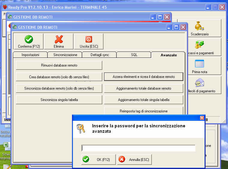

OK farò la teleassistenza..anche se non ho capito bene gli orari. Un ultima cosa: volevo eliminare il database con il pulsante " azzera i riferimenti e ricrea il database remoto" in gestioni db remoti (vedi screens) e ricominciare da capo ma mi chiede un password: Qual'è? la stessa cosa per i tasti "Aggiornamento totale db remoto" e "reimposta tag di sincronizzazione" Ho visto sul forum che quando chiede questa password c'è qualche cosa che non è andato a buon fine. Mi delucidate? grazie comunque di tutto

Citazione: Un ultima cosa: volevo eliminare il database con il pulsante " azzera i riferimenti e ricrea il database remoto" in gestioni db remoti (vedi screens) e ricominciare da capo ma mi chiede un password: E' normale. Quelle funzioni sono protette da password perche' utilizzabili solo dai nostri tecnici. Se vuoi ripubblicare il sito da zero la procedura che puoi utilizzare e' la seguente:
- Eliminare la configurazione del database MySQL remoto da WEB / GESTIONE DB REMOTI - Eliminare la configurazione del vecchio sito ecommerce da WEB / LISTA SITI WEB - Ricreare la configurazione del sito ecommerce tramite l'apposito wizard. In questa fase fare attenzione ad utilizzare come template lo stesso template, con gli stessi contenuti, utilizzati per il vecchio sito (template che non va ovviamente eliminato) - Avviare la prima sincronizzazione e pubblicare il sito - A questo punto il nuovo sito dovrebbe essere funzionante
