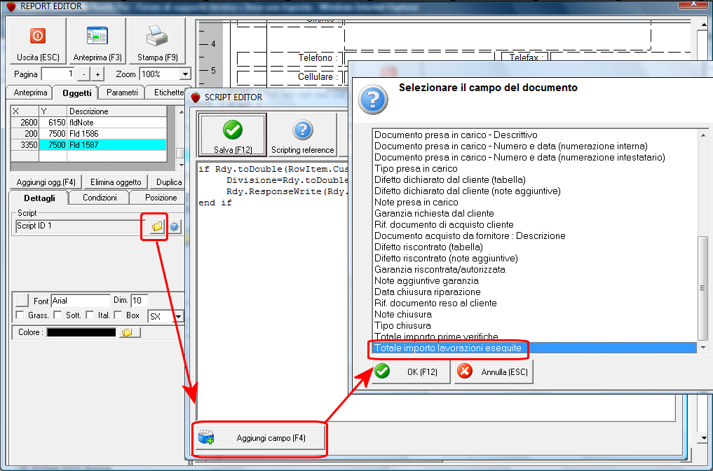

Se usi sempre la stessa aliquota IVA (ad esempio il 20%) potresti creare un campo FORMULA tramite questo script:
if Rdy.toDouble(RowItem.CustomField(510))>0 then Divisione=Rdy.toDouble(RowItem.CustomField(510))/1.20 Rdy.ResponseWrite(Rdy.FormatCurrency(Divisione)) end if
Il risultato ottenuto è il TOTALE IMPORTO LAVORAZIONE ESEGUITA scorporato dell'IVA 20%

Citazione: come faccio a sapere quale è il campo anche dei ricambi utilizzati? devi premere sul pulsante AGGIUNGI CAMPO (F4):

Citazione: esiste anche un totale o la possibilità di fare a + b = c tramite formula? Se vuoi sommare due risultati devi semplicemente aggiungere in fondo allo script: Rdy.ResponseWrite(Rdy.FormatCurrency(ValoreA + ValoreB))

Rdy.ResponseWrite(Rdy.FormatCurrency(RowItem.CustomField(500) + RowItem.CustomField(510)))
invece mi restituisce un errore
Errore nell'esecuzione dello script Riga : 1 Colonna : 0 Source : Errore di run-time di Microsoft VBScript Dettaglio errore : Tipo non corrispondente: 'Rdy.FormatCurrency'
Supporto
14/01/2008 22:58
Supporto
In effetti io ho provato in questo modo:
ValoreA=Rdy.toDouble(RowItem.CustomField(500)) ValoreB=Rdy.toDouble(RowItem.CustomField(510)) Rdy.ResponseWrite(Rdy.FormatCurrency(ValoreA+ValoreB))

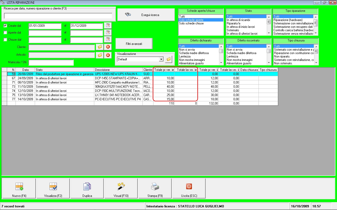

Facciamo al contrario. Se l'aliquota IVA non è sempre al 20% che si può fare per avere i totali imponibili? Perchè si lavora di più con i totali imponibili che ivati.
16/10/2009 07:43
Se parliamo della stampa delle schede di riparazione non c'e' modo per farlo
lustatel@tiscali.it
16/10/2009 09:01
lustatel@tiscali.it
Mi riferisco alla lista riparazioni. Da qualche altra parte riesco ad avere i totali imponibili?
