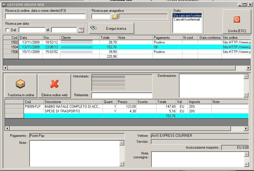

Per esempio c'è il numero ordine ... che su rady non comapare. mentre in tutte le mail delle transazioni da autorizzare e autorizzabili viene riportato.
USER0
05/11/2009 12:11

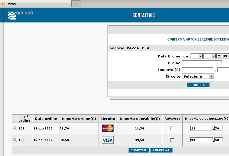

USER0

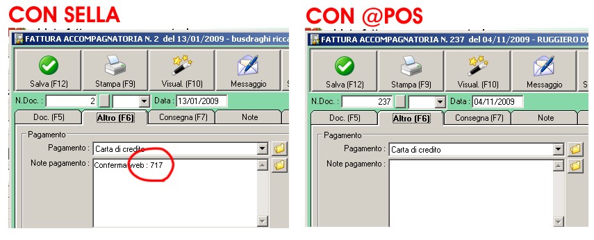

Per meglio capirsi vorrei che come nell' immagine sottostante su sella appare il numero della conferma web anche con @-POS sia visibile perche attualmente come si puo vedere dalle immagini è impossibile associare un ordine ad una transazione se non per gli importi differenti tra loro. Ma se per caso ci sono due o più importi uguali ? Non c'è verso di capire chi ha pagato.

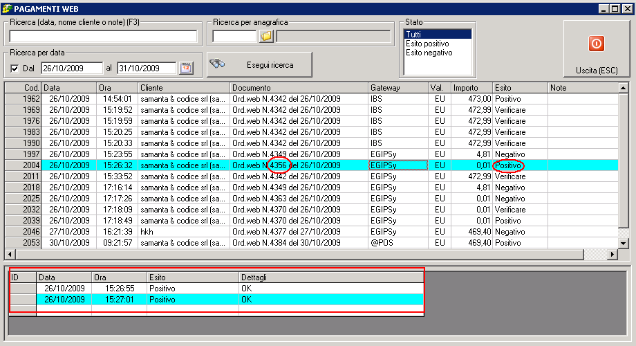

USER0

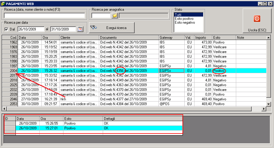

Ciao, per verificare l'esito dei singoli pagamenti lato Ready hai l'apposita tabella "Pagamenti Web" (TAB/WEB). Dentro troverai un report dettagliato (data, numero ordine, esito ..) di tutti i pagamenti con carta di credito gestiti coi nuovi plugin (come nel tuo caso @POS).

In ogni caso non vedo molto pratico l' andare a verificare su un apposita tabella aggiuntiva lo status. Visto che per procedere alla fatturazione gia tengo aperto ready, il messaging, l' ordine, la fattura, e la finestra del backoffice di @pos. Se il dato è memorizzato dal sistema. Non è più prarico e utile alla produttivita renderlo visibile direttamente sull' ordine o nella scheda fatture o fatture accompagnatorie? Come tra l'altro già avviene per Banca Sella! Visto che è previsto uno spazio di visualizzazione di tale dato, ed è funzionate e funzionale con Sella. Non è possibile che nello stesso campo, per chi usa altri plugin, e visto che il dato è memorizzato nel sistema, rendere possibile la lettura di tali informazioni essenziali, alla pari come gli utenti Sella ?

Ho trovato la tabella !!! Ma il codice che mi hai cerchiato nella tua immagine non corrisponde ai codici di transazione. E il campo esito come gia detto alcune volte mi da positivo ... ma non vi è corrispondenza o traccia della transazione sul back office di @-pos

USER0

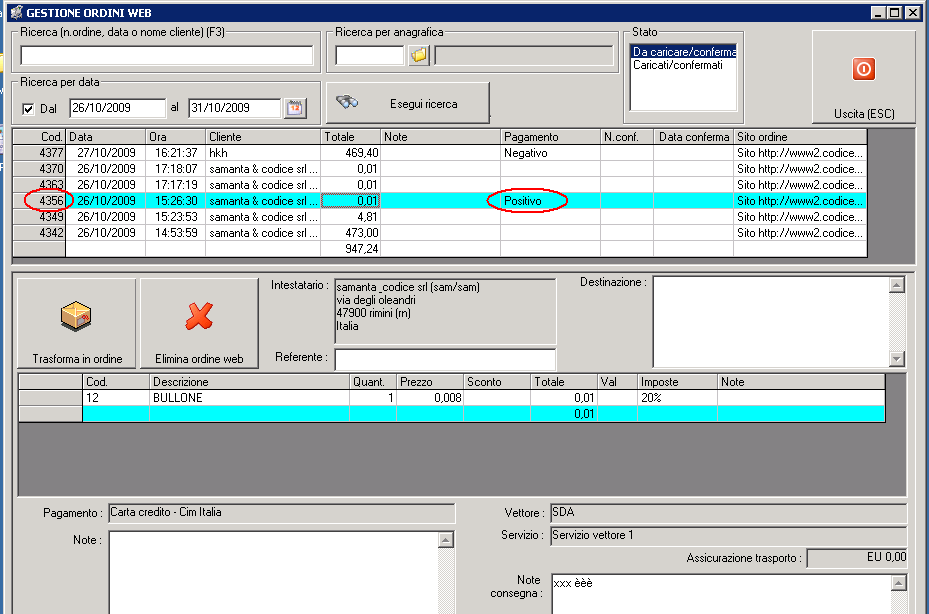

Il codice cerchiamo da Samanta e' il numero dell'ordine web non in codice della transazione Il codice della transazione e' quello indicato sulla prima colonna nella procedura WEB / PAGAMENTI WEB
Se parti da WEB / GESTIONE ORDINI WEB puoi fare un doppio click sulla casella POSITIVO/NEGATIVO/DA VERIFICARE e si aprira' automaticamente la pagina con le transazioni filtrate in base all'ordine che stai controllando

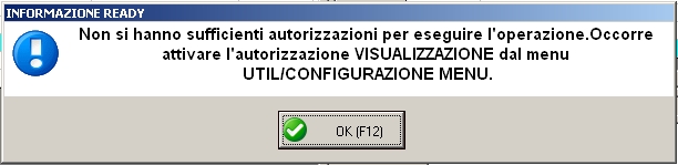

Ok, Ma questo WEB/PAGAMENTI WEB a me non compare nel menù !
Citazione: Se parti da WEB / GESTIONE ORDINI WEB puoi fare un doppio click sulla casella POSITIVO/NEGATIVO/DA VERIFICARE e si aprira' automaticamente ....
A me appere questo e anche ablitando come indicato non mi fa accedere a quella tabella. [color=red:8a34d2305a](Ultima immagine di 3)
In ogni caso anche nell immagine da voi postata nella prima colonna o in quelle sucessive non viene riportato nessun numero riferibile alla transazione.

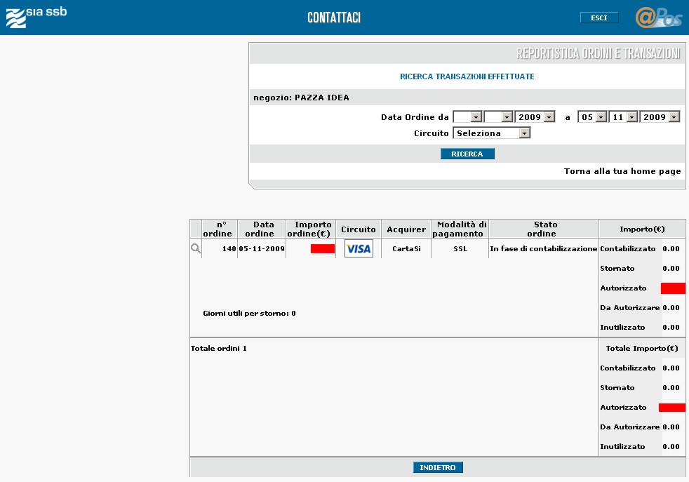

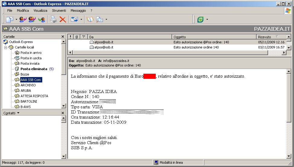

Vi porto l' esempio di questa mattina : Scarico gli ordini. e ne trovo 3. Di cui due con carta di credito ed esito indicato come positivo [color=red:8a34d2305a](immagine centrale di 3 ) Controllo nella posta ed SSB Mi invia una sola conferma e non due. A questo punto controllosul backoffice di @-pos e... [color=red:8a34d2305a](prima immagine di 3)
la transazione numero 158 non con compare nelle mail ma risulta con esito positivo su @pos. la 160 è completa. ma su Ready non ho da nessuna parte il riferimento al numero 160.

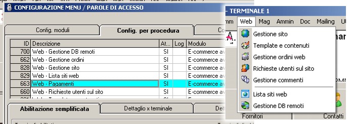

USER0
Citazione: Ok, Ma questo WEB/PAGAMENTI WEB a me non compare nel menù ! Devi attivare il menu da UTIL / CONFIGURAZIONE MENU

USER0
Citazione: Ho guardato nella configurazione menù. ed era gia attivato ! Quindi? Il menu lo vedi o no?
Citazione: Mi ha contattato @-Pos. Mi hanno detto che il numero ordine...Lo genera il sito del merchant. Non è un codice che genera SSB !!! Esatto. Ma il nostro sistema non invia il numero ordine ma un numero progressivo di transazione (che vedi dal menu WEB / PAGAMENTI WEB)
Citazione: A questo punto allora credo che qualcosa non vada nel plug in Funziona gia' cosi', tranquillo. Attiva quel menu e vedrai che ti sara' tutto piu' chiaro

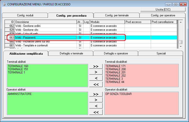

USER0
Menu attivato , ma su WEB non vi e tracci di Pagamenti Web !

USER0
Flash dovevo anche alilitarlo sul TERMINALE 1 ....
... ecco che mancava alle indicazioni !!
