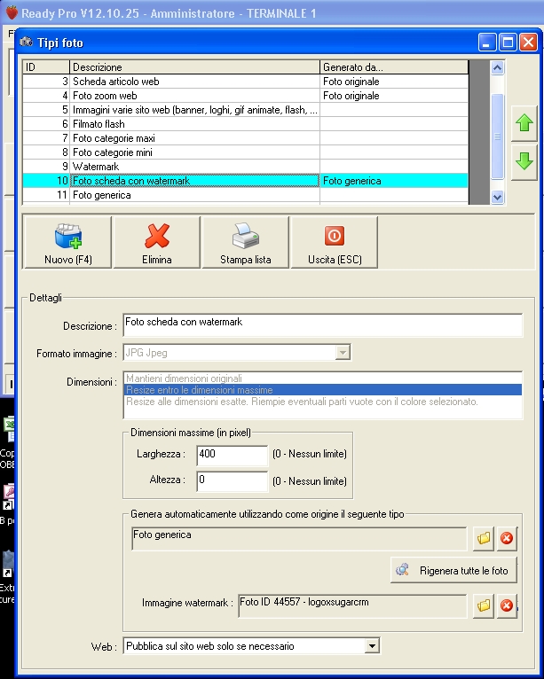

1) semplicemente perchè a nessuna immagine (è li il problema infatti) è stato applicato da Ready il watermark. E vorrei capire il perchè. 2) perchè ho provato dalla originale ma pareva non andare, poi ho seguito passo passo dalla guida e ho creato tale "foto generica" della quale però sulla guida non diceva null'altro. (vedi link del 22/4)

Citazione: 1) semplicemente perchè a nessuna immagine (è li il problema infatti) è stato applicato da Ready il watermark. E vorrei capire il perchè. Ok, infatti non capivo perchè avevi allegato l'immagine watermark se il problema era nelle immagini generate.
La configurazione è corretta, ma probabilmente sbagli qualcosa nei vari passaggi. Mostraci uno screenshot della scheda FOTO di un'articolo specifico in cui hai inserito questa immagine con watermark.

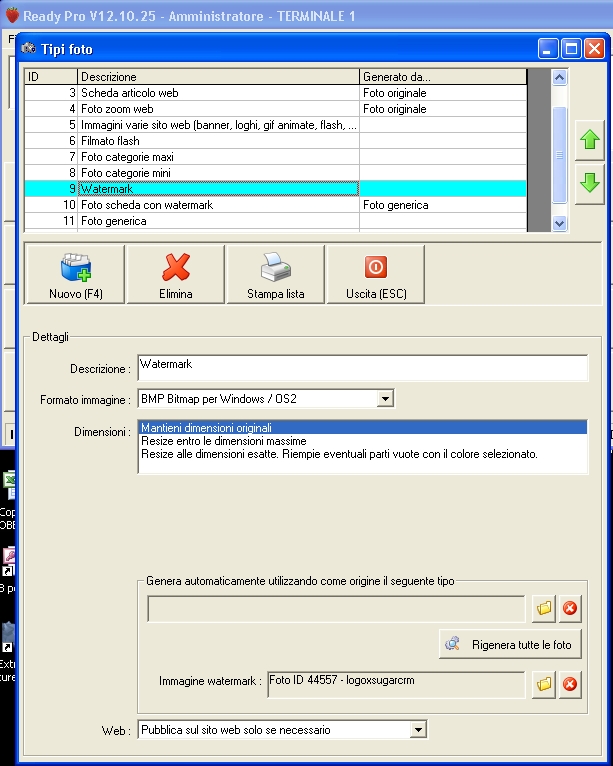

Non ci sono, Davide, articoli specifici, ma ho pensato che tramite il tasto "rigenera tutte le foto" il watermark venisse applicato a tutte quelle esistenti

Si, ma quelle esistenti sono state generate dalla FOTO ORIGINALE e non da FOTO GENERICA, quindi non trovando nessuna "foto generica" inserita, l'automatismo non può funzionare.

Quindi dovrei sostituire con Foto Originale dove ora vi è la Generica? (generato da) Inoltre, perchè nella guida è riportata la misura 400 pixel se essa non corrisponde ad alcuna delle impostazioni standard delle foto generate? (scheda articolo, thumb, ecc)

Citazione: Quindi dovrei sostituire con Foto Originale dove ora vi è la Generica? Certamente, visto che non hai inserito nessuna FOTO GENERICA devi sostituire con il tipo di foto che hai utilizzato fino ad ora.
Citazione: Inoltre, perchè nella guida è riportata la misura 400 pixel se essa non corrisponde ad alcuna delle impostazioni standard delle foto generate? Nella guida è stato fatto un esempio, non è specificato infatti quale debba essere la dimensione perchè ogni cliente può creare le immagini delle dimensioni che preferisce.

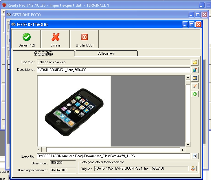

Poi vedo che le dimensioni di questa foto ORIGINALE sono 250x250 pixel. Hai impostato tu il ridimensionamento? Solitamente la foto originale non viene modificata perchè serve a creare tutti gli altri tipi di foto.

Penso stiamo arrivando al cuore della questione. Dunque allego screenshot dello stesso articolo, nella parte relativa alle foto. Le foto in basso sono quelle con Watermark. Compresa dunque la funzione del resize, intanto  Il 250x250 penso fosse la dimensione originale dell'art HZ002. Quindi per far comparire le foto con Watermark dovrei mi pare impostarle nel web template > scheda articolo > foto scheda/zoom, giusto? E se volessi lasciare le dimensioni così come già impostate? In quanto non mi interessa un nuovo resize per le Watermarked rispetto alle dimensioni di default. Grazie

Citazione: Il 250x250 penso fosse la dimensione originale dell'art HZ002. Da quel che vedo la foto che hai inserito tu inizialmente, cioè FOTO ORIGINALE, è grande solamente 150 x 150 px (è buona cosa inserire una foto originale di dimensioni maggiori al formato scelto per la foto ZOOM).
Da questa vengono generate tutte le altre immagini. Infatti il formato 250x250 a cui ti riferisci appartiene alla foto SCHEDA ARTICOLO (quella senza watermark), invece la foto SCHEDA CON WATERMARK è stata impostata con dimensioni 400x400.

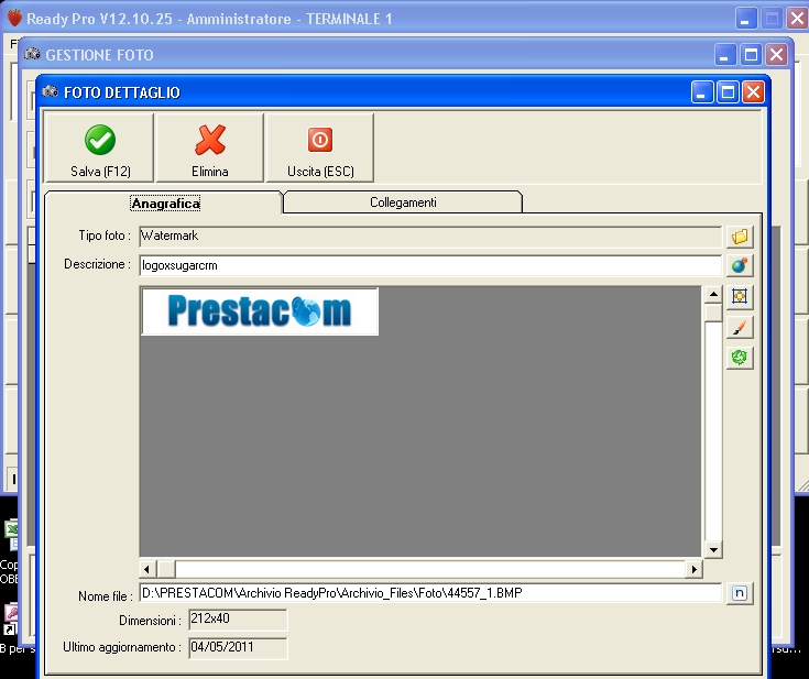

Ciao Davide. Se è come dici non dovrei avere il problema che vedi negli allegati, dico bene? Il watermark è 212x40 e la foto scheda sempre 250x250.
Davide
11/05/2011 10:00
Davide
Nello screenshot che è stata associata l'immagine di watermark con id 44557.
Mostra uno screenshot del dettaglio di questa foto.

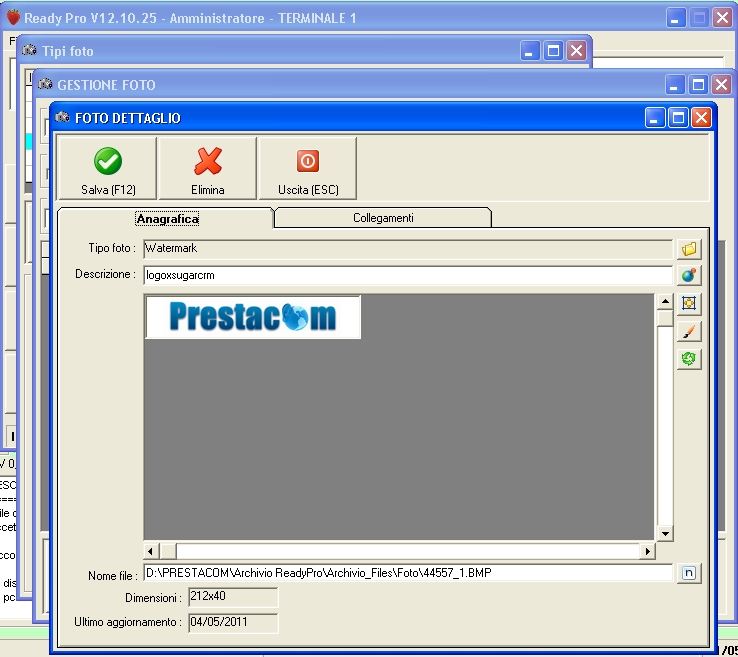

prestacom
11/05/2011 10:07
prestacom
A te, Davide
11/05/2011 10:18

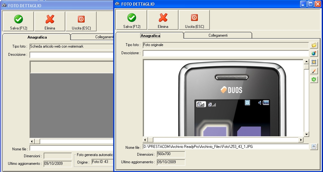

Ok. Adesso uno screenshot della foto cod. 72277 (quella in cui sopra viene indicato l'errore di generazione automatica)
prestacom
11/05/2011 10:29
prestacom
a te

Davide
Lo screenshot che hai allegato è del watermark 44557_1.BMP Il watermark che hai associato al SCHEDA CON WATERMARK invece è 4457.BMP
prestacom
11/05/2011 10:51
prestacom
Eccolo
Davide
11/05/2011 11:08
Davide
Scusa, ho sbagliato a scrivere.  Ti ho chiesto la 4457.BMP invece dovevo chiederti la 44557.BMP

prestacom
Il sistema interrogato a proposito mi da la stessa foto dello screenshot pubblicato prima

Non so perche' davide ti abbia chiesto la foto 44557 (che e' quella del watermark)
Torniamo a quella che ti ho chiesto in origine
FOTO cod. 72277 (che e' quella che va in errore)
Dallo screenshot che hai allegato della foto 72277 risulta che la foto non c'e' (probabilmente perche' non riesce a generarla) Dallo screenshot risulta che questa foto viene generata dalla foto ID 43 (ed a questo punto serve quindi uno screenshot della foto 43)

Comunque provate a controllare la foto 43 Potrebbe essere piu' piccola del watermark per esempio Oppure potrebbe essere mancante o qualcosa di simile
E questo spiegherebbe l'errore

prestacom
Sembra tutto regolare con la foto 43. Allego
