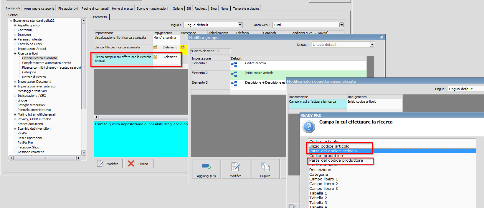

Infatti Fabio, è proprio questo il mio problema, i campi codice articolo e codice produttore che ho utilizzato per la ricerca sono correttamente configurati, anche come inizio e parte.
Il bug che rilevo è che funzionano perfettamente solo se si tratta di un articolo standard mentre sulle varianti non cerca nulla a meno che non inserisco il codice completo, se vuoi degli screen rendi il thread privato.
