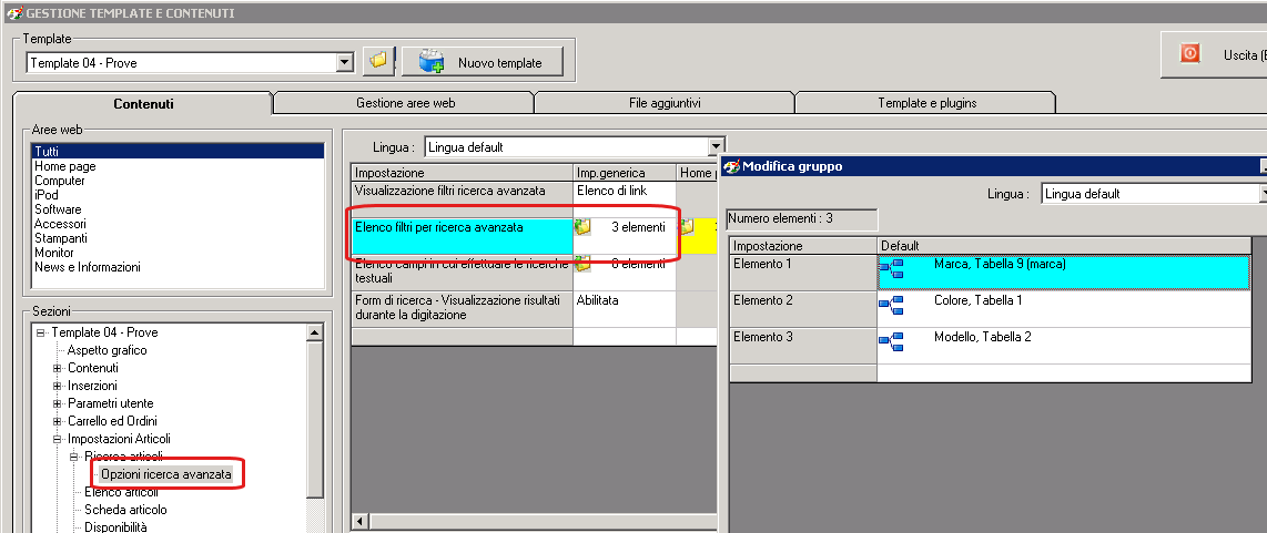

Citazione: come possiamo realizzare un campo ricerca avanzata che cerchi tra questi paramentri Puoi visualizzare il box di ricerca avanzato scegliendo i campi tipologici interessati come mostrato in figura

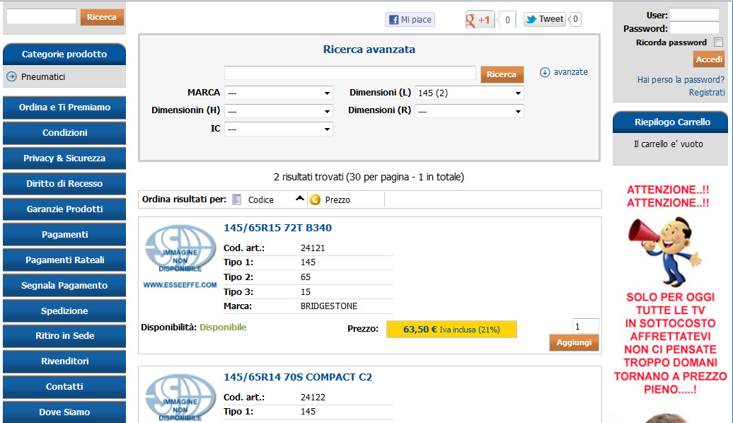

il risultato e buono poi piano piano affino tutto man mano checarico gli articoli... vi faccio vedere uno screen shot
pero nella descrizione mi escono tipo 1 tipo 2 come scritta prima del parametro li e possibile rinominare? come le etichette date nella ricerca avanzata?

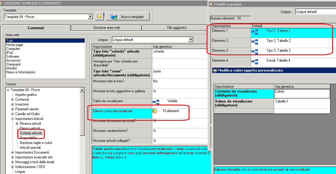

Davide
Si, vedi negli screenshot sopra dove poter modificare le etichette cioè dentro IMPOSTAZIONI ARTICOLI / SCHEDA ARTICOLO (ed ELENCO ARTICOLI) / ELENCO CAMPI PERSONALIZZATI
