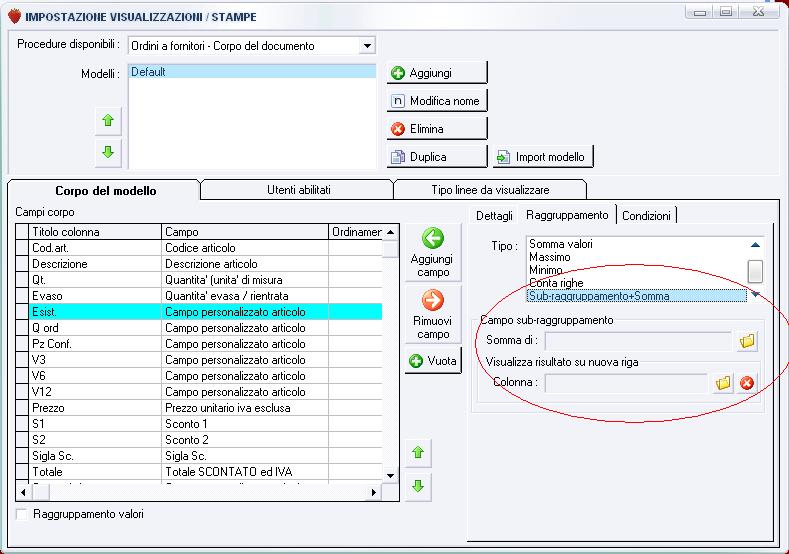

Che tipo di raggruppamento desideri fare?
07/12/2006 07:53
Veramente io ero alla ricerca dell'eventuale possibilità di realizzare una colonna "calcolata". Mi spiego: ho la necessità di avere mentre creo un ordine a fornitore una colonna che mi indichi le qt. già ordinate senza quelle inserite nell'ordine che si sta realizzando. Avevo pensato di far fare, se possibile, una sottrazione alla qt ordinata (che comprende anche quella dell'ordine in corso) con la colonna qt. dell'ordine in corso. Sia ben chiaro che non so se questo è possibile. Proprio cercando di fare questo mi sono 'imbattuto' in queste funzionalità che fino ad ora non avevo usato e che volevo conoscere per un eventuale utilizzo. Dopotutto potrei magari facilitarmi dei lavori con delle funzioni che neanche so di avere in Ready. Luigi

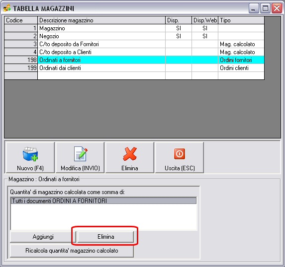

08/12/2006 09:30
Se hai creato BOZZA ORDINE in Tab / Causali documenti vai ora su TAB / MAGAZZINI e seleziona ORDINATI A FORNITORE. Seleziona Tutti i documenti - ORDINI A FORNITORE ed elimina il collegamento.

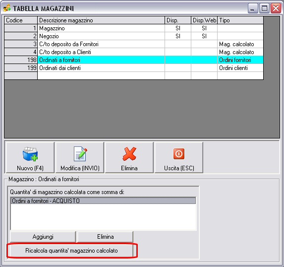

08/12/2006 09:32
Clicchi ora sul pulsante AGGIUNGI e selezioni ORDINI A FORNITORI - ACQUISTO.
08/12/2006 09:34
Come suggerito dal programma, clicca ora su RICALCOLA QUANTITA' MAGAZZINO CALCOLATO
08/12/2006 09:42
Ti ho mostrato la procedura ... ma sconsiglio di usare questo metodo. Ti spiego a quali errori potresti andare incontro. Ipotizziamo un'azienda con 2 dipendenti con l'incarico di fare acquisti. Il dipendente A crea questo documento Ordine a Fornitore "Z" in modalità bozza. Ready non mostra alcun articolo ordinato a fornitore. Il dipendente B riceve dall'ufficio vendite un messaggio di urgenza di un determinato articolo che non è ancora stato ordinato da alcun fornitore. Sempre il dipendente B contatta un diverso Fornitore "Y" al quale strappa un prezzo formidabile e decide di acquistarlo da lui. Ora il dipendente A sollecitato a confermare l'ordine BOZZA inoltra la conferma senza rientrare articolo per articolo per verificare la corretta necessità. RISULTATO: articoli doppi e giacenza errata in magazzino!
