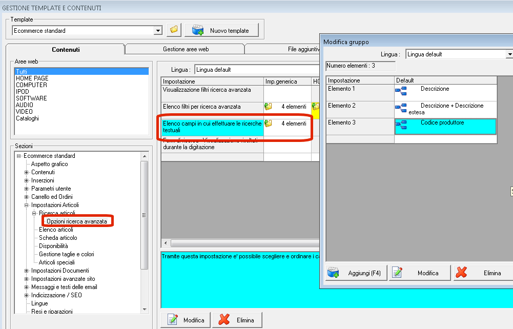

Il fatto di inserire tutti i campi non significa che la ricerca viene effettuata su tutti contemporaneamente, ma che la ricerca viene effettuata in sequenza su quei campi finche' non viene trovato un risultato. Ovvero l'ordine in cui vengono messi i campi e' importante.
Nel vostro caso viene effettuata prima di tutto una ricerca sul campo "Codice produttore". Se questa ricerca produce dei risultati vengono visualizzati quelli, e la ricerca termina
Se la ricerca sul codice produttore non porta a nessun risultato si passa invece ad effettuare una ricerca sul campo "Descrizione", e cosi' via.
Quindi se ad esempio il codice CLT-P4072C/ELS e' presente solo in un articolo e' questo quello che comparira', anche se il codice CLT-P4072C/ELS fosse poi anche presente nella descrizione di altri (perche' alla ricerca per descrizione non ci si arriverebbe mai)
Se normalmente questi codici li inserite nella descrizione potreste ovviare al problema spostando la ricerca per "Descrizione" come primo campo di ricerca
