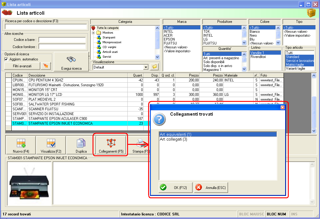

Citazione: Perchè è stato previsto il campo Articoli Equivalenti se poi non è possibile cercarne il contenuto? A dire il vero inizialmente e' stato aggiunto esclusivamente per la visualizzazione sul sito ecommerce
16/09/2008 01:56
Sulla prossima versione 10.9 proviamo questo nuovo pulsante (come esperimento) e vediamo come va. Selezionando il tipo di articoli collegati da visualizzare verra' poi riaggiornata la lista articoli con l'elenco degli articoli collegati all'articolo correntemente selezionato
