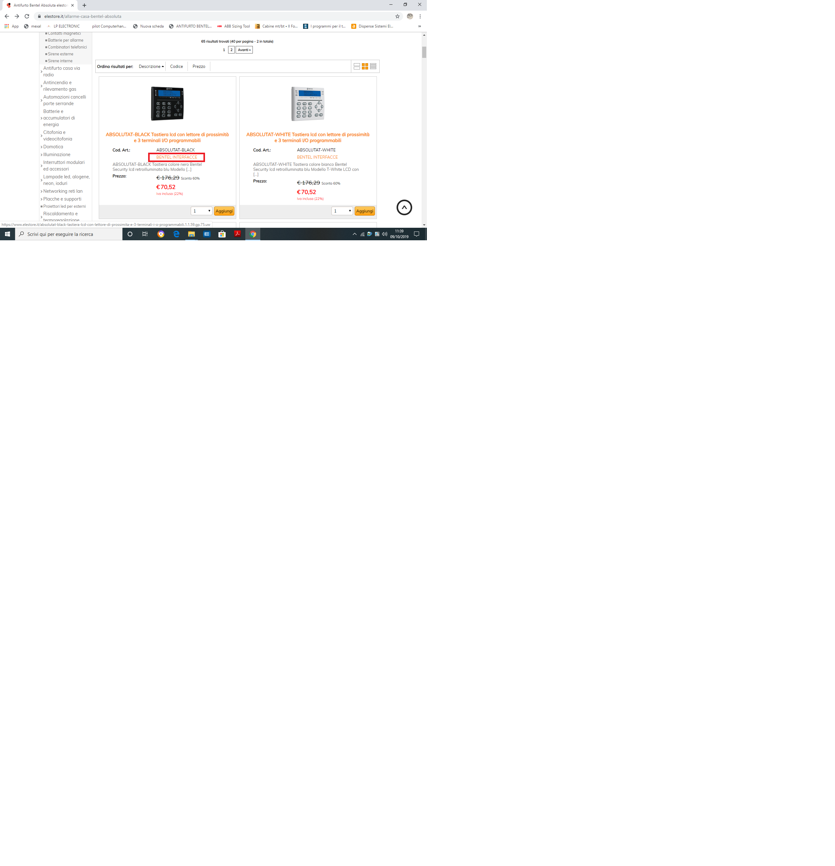

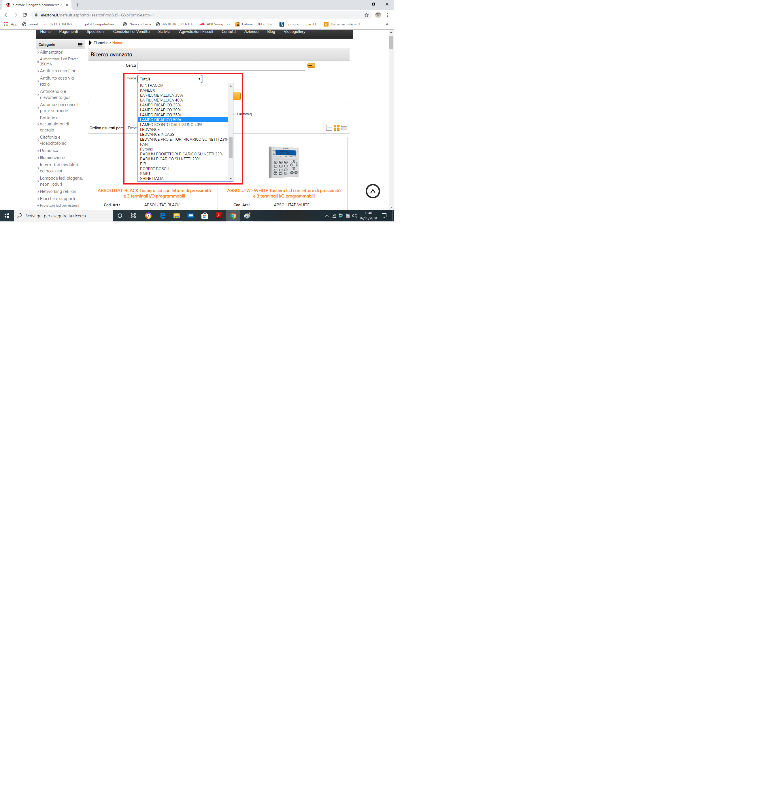

Buongiorno Vincenzo, utilizzare il campo MARCA per inserire il fornitore non e' assolutamente corretto. Una visualizzazione non corretta sul sito e' solo la punta dell'iceberg delle decine di problemi che potete avere per come avete impostato attualmente l'anagrafica
Quello che dovete fare, per risolvere il vostro attuale problema ed evitare anche problemi in futuro, e' di utilizzare il campo marca per inserire appunto la marca (eventualmente facendovi aiutare in teleassistenza con delle esportazioni/importazioni per spostare tutto quello che avete inserito fino ad oggi)
Per inserire il fornitore, od i fornitori, esistono dei campi appositi

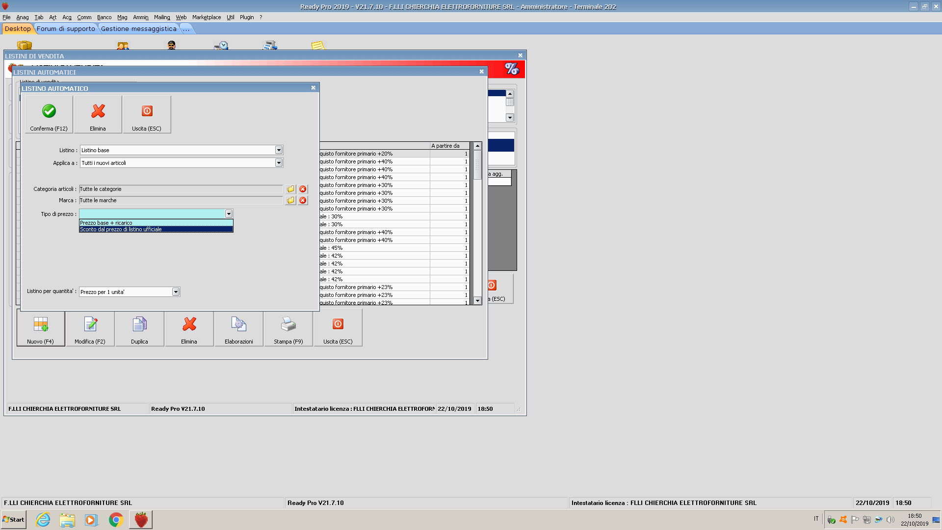

Chiedo scusa per le domande forse banali e l'insistenza di trovare una soluzione in ogni caso alternativa per personalizzare ulteriormente queste regole dei listini automatici, ma talvolta nascono esigenze di carattere soggettivo ed a tal proposito volevo domandare se è possibile adattare alle mie esigenze il vostro metodo di lavoro con i seguenti accorgimenti:
- creare delle categorie merceologiche non visibili sul sito e-commerce ed associarvi delle politiche commerciali di scontistica.
- inserire queste categorie negli articoli oggetto di prezzi speciali in modo che il listino di vendita agganci per questi prodotti la regola scontistica di questa categoria creata apposta.
- aggiungere allo stesso articolo ''in altre categorie'' le reali categorie dove si vuole far comparire l'articolo sul portale e-commerce (l'articolo verrebbe quindi ad avere 2 categorie una non visibiole sul sito alla quale viene agganciata la politica commerciale, una visibile sul sito alla quale viene agganciata la tipologia prodotto.

Citazione: creare delle categorie merceologiche non visibili sul sito e-commerce ed associarvi delle politiche commerciali di scontistica. Per "politiche commerciali di scontistica" intende delle regole di sconto create da ART/ CONDIZIONI SPECIALI DI VENDITA?
22/10/2019 18:57
sempre da listini automatici
creare delle categorie merceologiche non visibili sul sito e-commerce ed associarvi delle condizioni che possono essere o di sconto da listino ufficiale o di ricavo su prezzo netto.

23/10/2019 09:48
Citazione: se la categoria merceologica principale dell'articolo non viene pubblicata sul sito gli articoli seguono lo stesso la scontistica in essa contenuta? O tutto viene a decadere?
I listini automatici entrano in funzione quando l'articolo viene creato, e da questi vengono generati i prezzi di vendita. Quei prezzi vengono quindi fissati molto prima che gli articoli vengano o meno pubblicati su web. Motivo per cui, se parliamo di listini automatici i prezzi sono applicati a monte e quindi sono validi anche per il sito ecommerce
Citazione: -se un articolo pubblicato sul sito e-commerce ha come categoria primaria una categoria ''non visibile'' viene letto ugualmente bene dai markup di google e viene indicizzato ugualmente con le sue categorie aggiuntive? Si
