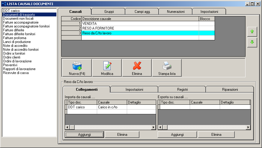

-Dal menu Tab/Causali documenti -Crea una causale CARICO MATERIALE IN C/TO LAVORO per i documenti di tipo DDT Carico di magazzino -Crea una causale RESO DA C/TO LAVORO per i DDT -Collega le due causali in modo che la causale dei carichi sia esportabile sulla causale delle DDT

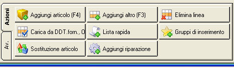

-A questo punto quando emetti la DDT di reso, tramite il pulsante "Carica da DDT forn." puoi prelevare direttamente le righe ancora aperte dai carichi di magazzino

molto bene quasi ci siamo, ho collegato le causali e quindi mi appare giustamente una linea con il riferimento al ddt di carico, però fa riferimento al numero e la data dell'inserimento che ho fatto io e non al numero e data del cliente/fornitore come avrei bisogno.si può correggere questo fatto?
07/02/2006 07:54

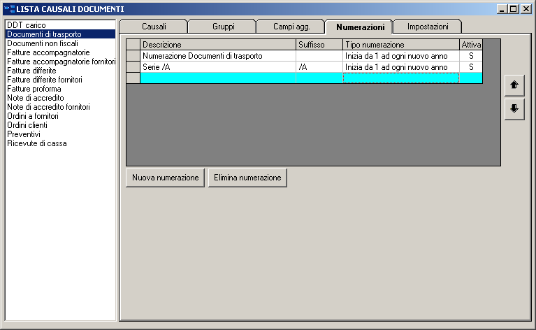

Per il momento no, e' una cosa che ancora non abbiamo deciso come risolvere. Il mio consiglio per il momento e' di inserire nel carico, numero e data del cliente al posto di numero e data automatici che Ready inserisce in testa (a meno che non utilizzi gia' quella numerazione per un altro scopo) La soluzione non e' elegante ma funziona. Sicuramente in futuro troveremo comunque una soluzione piu' "lineare"
