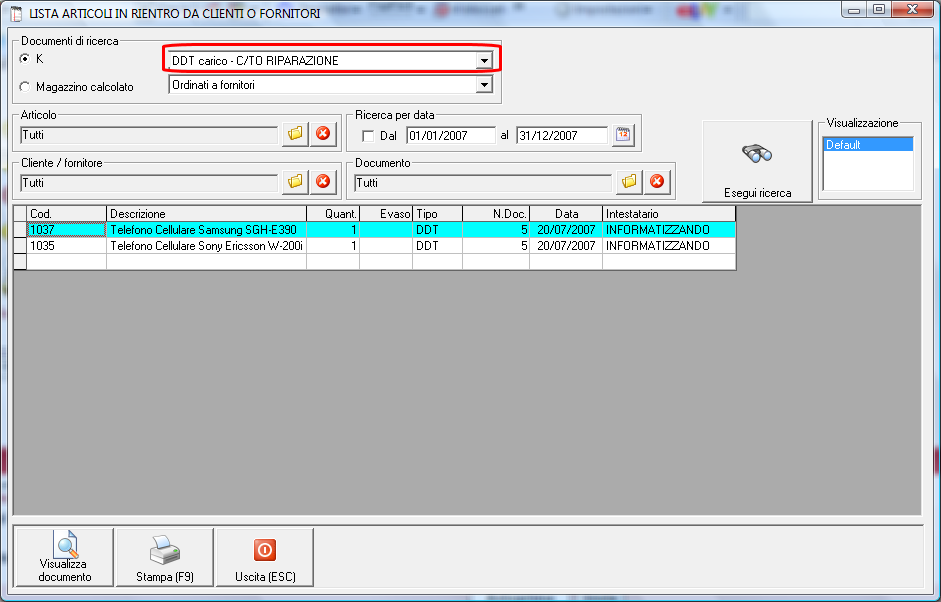

Supporto
Una volta creati questi collegamenti tramite la procedura MAG / LISTA ARTICOLI DA RIENTRARE CLIENTI-FORNITORI potrai ricercare tutti gli articoli in C/TO RIPARAZIONE non ancora esportati sul documento successivo (nel nostro caso Doc. di Trasporto):

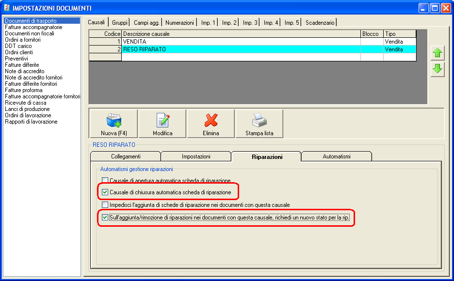

-Poi sulla causale di RESO RIPARATO spunta anche queste 2 opzioni
21/07/2007 11:07

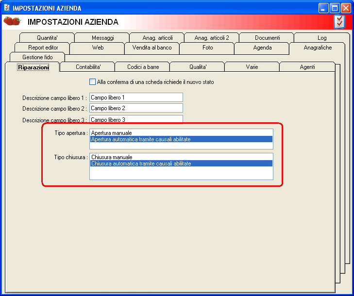

-A questo punto da UTIL/IMPOSTAZIONI AZIENDA ti consiglio anche di configurare in automatico queste 2 impostazioni
21/07/2007 11:09

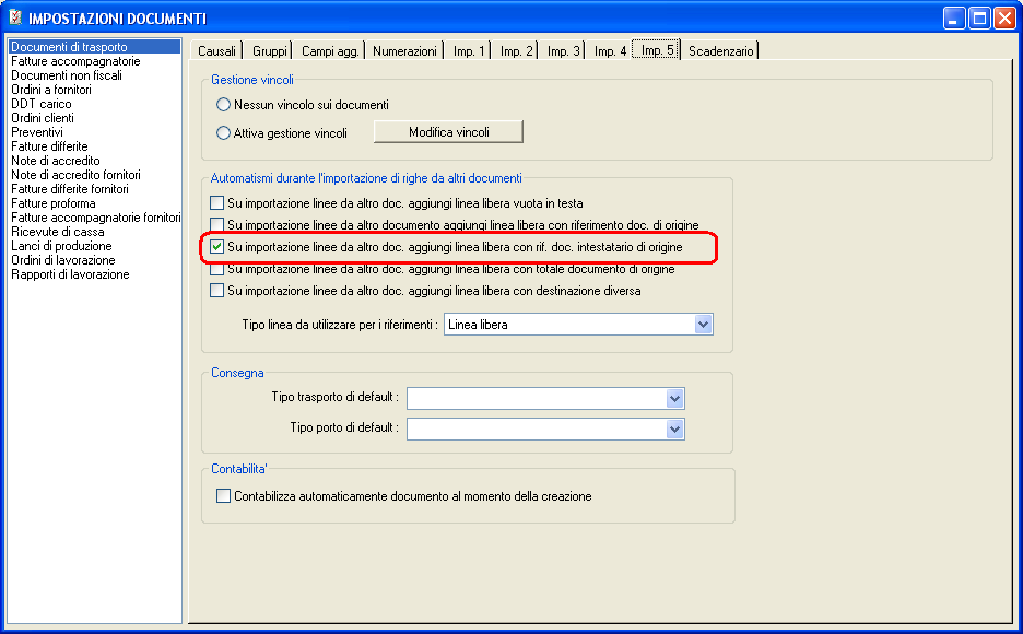

-Dimenticavo: da UTIL/IMPOSTAZIONI DOCUMENTI per la causale di reso riparato devi anche attivare questo
21/07/2007 11:11

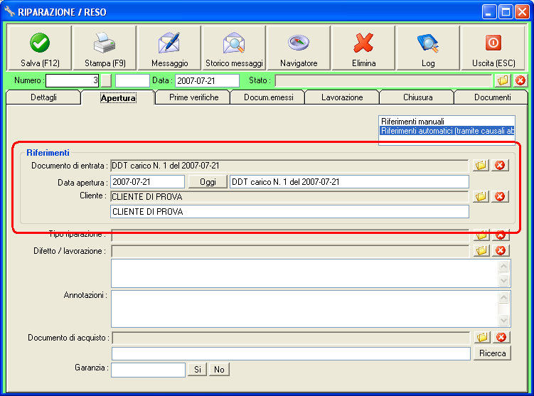

-Con gli automatismi attivati sopra nella scheda di riparazione tutti i vari riferimenti al carico vengono automaticamente impostati (non serve che li reimposti a mano)
21/07/2007 11:16

-vai su MAG/DOCUMENTI DI TRASPORTO -Crei un nuovo DDT con la causale di RESO RIPARATO creata sopra (ovviamente se vuoi puoi creare anche piu' causali con lo stesso sistema per RESO NON RIPARATO, ecc. ecc.) -Per inserire la riparazione qui devi premere CARICA DA ALTRO DOC. (e non AGGIUNGI RIPARAZIONE) -Si aprira' una lista dei carichi fatti non ancora chiusi (quindi in pratica un elenco delle riparazioni ancora in carico per quel cliente) -Quando aggiungi la riparazione in automatico, grazie agli automatismi attivati sopra, verranno riportati anche i riferimenti al DDT iniziale del cliente
