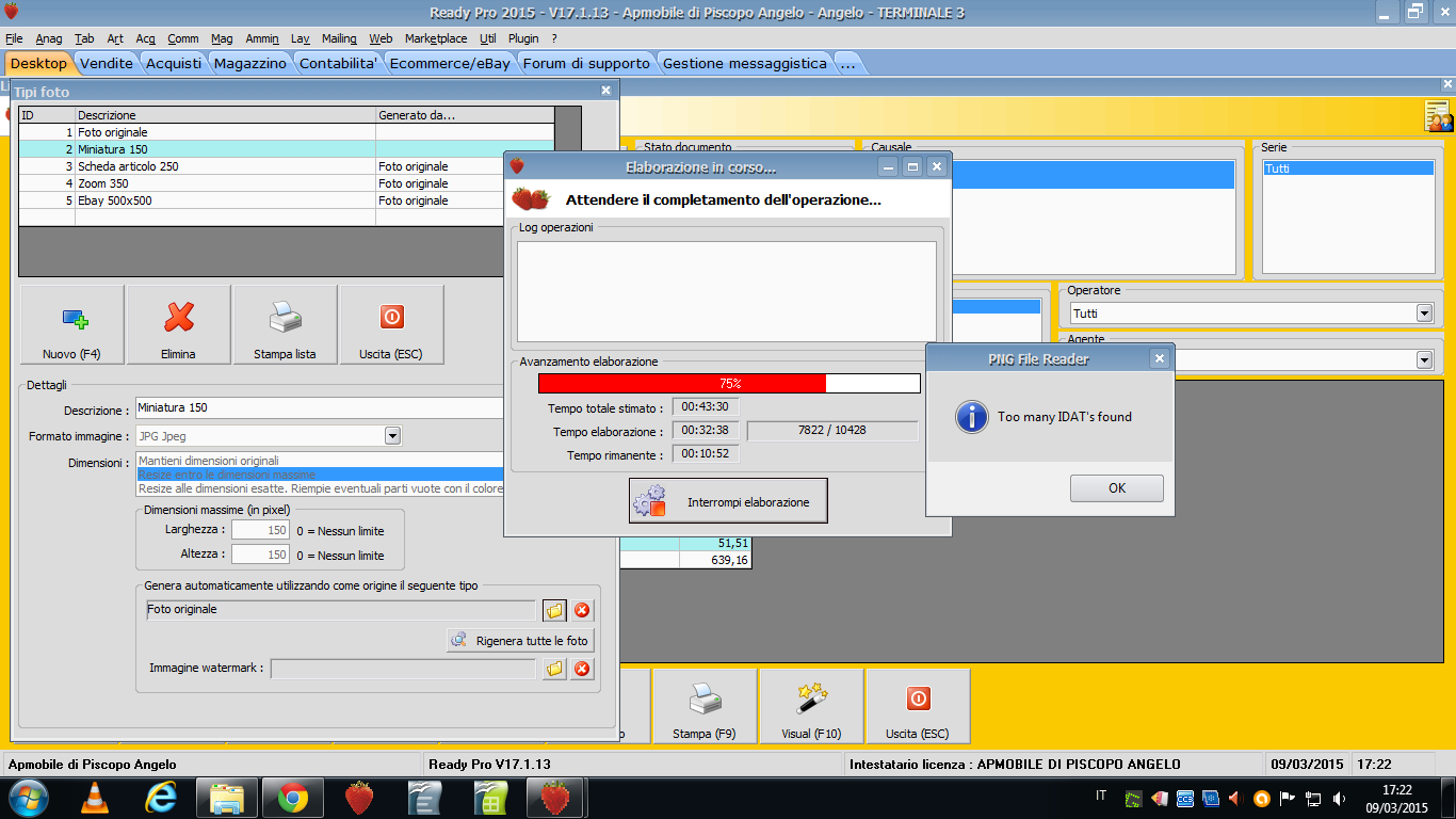

Questo errore indica che una immagine PNG che avete inserito all'interno dell'archivio foto ha una struttura non valida e genera un errore in fase di conversione. E' necessario identificare qual'e' la foto danneggiata e rimuoverla e/o sostituirla con una valida. Durante l'elaborazione riuscite a vedere qual'e' la foto su cui si interrompe la conversione? Puo' mostrarci uno screenshot dell'intero schermo, preso quando compare questo errore?

Nel messaggio sicuramente non c'e' una indicazione specifica sulla foto, la mia speranza e' che si veda nella finestra dietro (intendo quella dove c'e' l'avanzamento dell'elaborazione da 1 a 10800)

non riesco ha salvarti l'immagine, niente sceenshot, mi confermi i tasti sono alt-stamp? Comunque nella finestra a cui fai riferimento l'avanzamento si è fermato a 7821/10429, aspetto tuo riscontro, grazie.

Citazione: ome codice articolo pare non ci sia nessun 7821 listando si passa dal 5846 al 10731. Si chiaramente 7821/10429 significa "Articolo n. 7821 di 10429". 7821 non e' il codice dell'articolo, indica solo che e' il 7821° articolo
Citazione: mi confermi i tasti sono alt-stamp? Si. Puoi trovare un aiuto qui:
COME CREARE UNO SCREENSHOT ED INSERIRLO SUL FORUM http://www.readypro.it/readyForumPosts.asp?t=1398
Uno screenshot serve perche' ci aiuta a capire come procedere. Altrimenti devo rimandarla alla teleassistenza

ok grazie. Eccolo allegato, aspetto tuo riscontro.

Ciao, scusa il ritardo nella risposta.
Procedi in questo modo:
1) Aggiorna Ready Pro all'ultima versione disponibile dal menu ? / CONTROLLA AGGIORNAMENTI (versione 17.1.14)
2) Dopo l'aggiornamento riprova la generazione delle miniature. Nel log di elaborazione dovrebbe essere visibile il codice di ogni foto mano a mano che viene convertito. In questo modo nel momento in cui compare l'errore dovrebbe essere possibile identificare qual'e' la foto danneggiata (da eliminare o sostituire)
