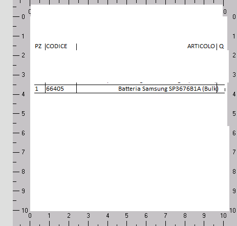

si, sono al corrente di questa opzione ma io voglio evitare la stampa dei componenti solo quando la l’articolo composizione fa parte di una categoria specifica.
si può fare?
accessori
25/06/2015 11:42
accessori
chiarisco…se nello stesso documento ci sono 2 composizioni, 1 della categoria A e 1 della categoria B, io voglio vedere i componenti della categoria A(ma anche quelli di C,D, E,ecc) e voglio oscurare i componenti della sola categoria B

In linea teorica tramite script e' possibile, ma non e' per niente semplice da realizzare. Sinceramente, a meno che non parliamo di centinaia di documenti di questo tipo e' piu' semplice marcare semplicemente quelle linee come da non stampare manualmente, tramite l'apposita opzione http://help.readypro.it/manual.php/it/1046/utilizzo-dell-indicatore-non-stampare-sul-corpo-dei-documenti

ciao! ho provato così ma poi ho il problema gestire manualmente la stampa in ogni singolo documento, giusto? i documenti che contengono questo tipo di linea sono pochi ma quelli complessivi sono tanti(circa 300/giorno) e fare attenzione a questo dettaglio diventa poi pesante.
a me interessa che quando, quando la linea dell’articolo W si trova all’interno di un kit X che fa parte della categoria Y (o sottocategoria Z, se fa più comodo) il contenuto NON venga stampato.
al contrario, se lo stesso articolo W si trova all’interno di un altro kit K, che fa parte di un’altra categoria (diversa da Y quindi o dalla sottocategoria Z), va stampato.
questo script è realizzabile?

Citazione: ho provato così ma poi ho il problema gestire manualmente la stampa in ogni singolo documento, giusto? Si, la gestione e' manuale, documento per documento.
Citazione: questo script è realizzabile? Si, come dicevo non e' semplice ma e' realizzabile. Con "non semplice" intendo che puo' richiedere alcune ore di lavoro di un nostro sviluppatore e quindi puo' arrivare ad avere un costo di qualche centinaio di euro (purtroppo e' impossibile fare una stima precisa prima di fare un'analisi dettagliata ed iniziare lo sviluppo)
