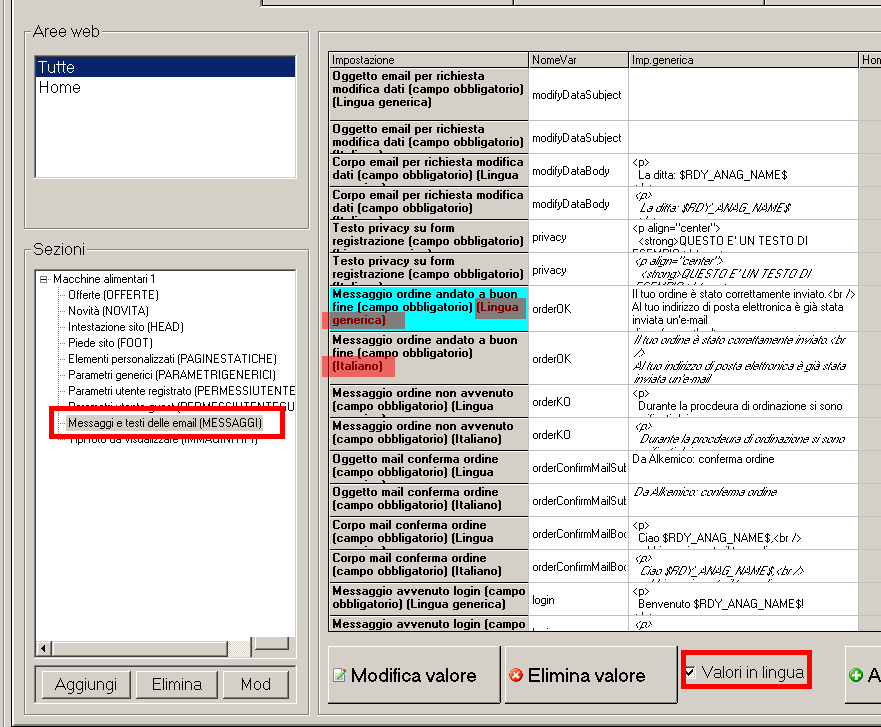

Samanta
20/02/2006 09:00
Samanta
Ciao Claudia Forse e' perche' stai continuando a modificare solo il testo per "Lingua generica". Fai questa prova: Dovresti selezionare il checkbox "Valori in lingua" poi modificare il testo anche in italiano. I testi che hai sempre gestito fino ad ora servono per tutte quelle lingue in cui non esiste alcun valore. In allegato trovi uno screenshot per maggior chiarezza
