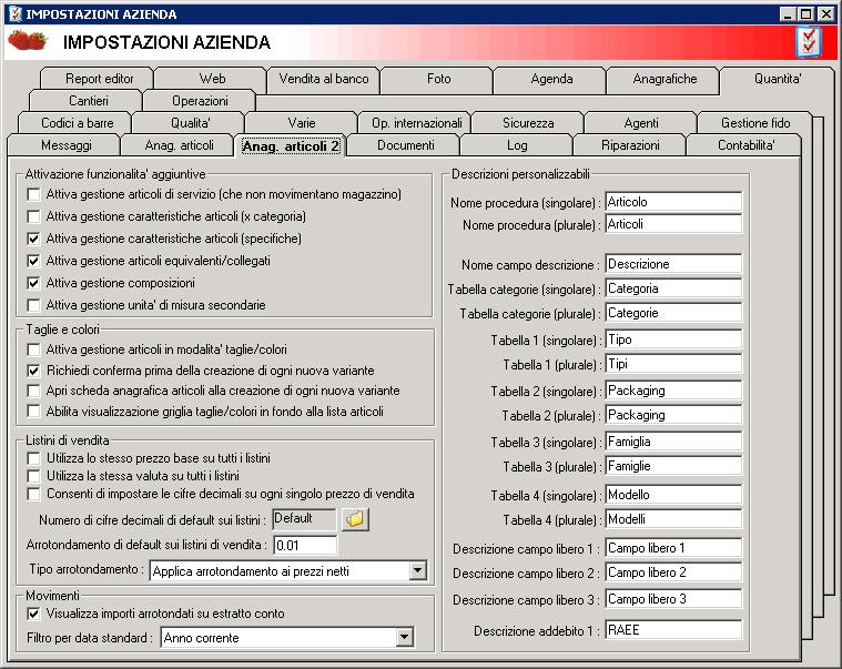

Scusami ma allora mi devi aiutare perchè avevo già tolto il campo "Modelli" per me la tabella 4 dalla ricerca.
Ti allego un po' di shot per farti vedere le mie impostazioni.
28/04/2010 07:26

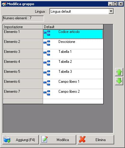

I filtri della ricerca avanzata non sono quelli che hai mostrato Sono quelli configurati nell'altra impostazione

Ops! Ho tolto il campo dall'elenco filtri ricerca avanzata. Ora lancio l'aggiornamento, ci vorrà 1 ora.

Ciao, l'impostazione che hai allegato non e' quella giusta. Devi controllare "Elenco filtri per ricerca avanzata".

Hai ragione, scusa. Ho già messo a posto e sto facendo l'aggiornamento. Ci vorrà meno di un'oretta.
