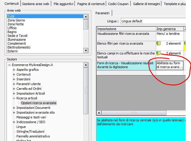

Buongiorno, ci possono essere due spiegazioni:
1) La funzionalita' e' stata disattivata da WEB / TEMPLATE E CONTENUTI http://help.readypro.it/manual.php/it/732/visualizzazione-dei-risultati-durante-la-digitazione

la funzionalità è attiva Sapreste indicarmi voi quel'è lo script che interferisce?
01/10/2015 15:29
Dall'impostazione mi pare di vedere che la funzionalita' e' attiva solo per i form di ricerca avanzata (quindi quelli a centro pagina) Puo' indicarci una pagina del sito dove e' presente un form di ricerca di questo tipo?

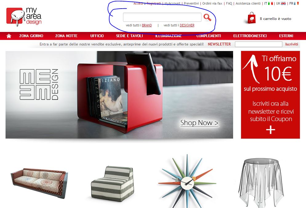

ifasanosrl
01/10/2015 16:57
ifasanosrl
l'unica presente è questa su tutto il sito
02/10/2015 10:28

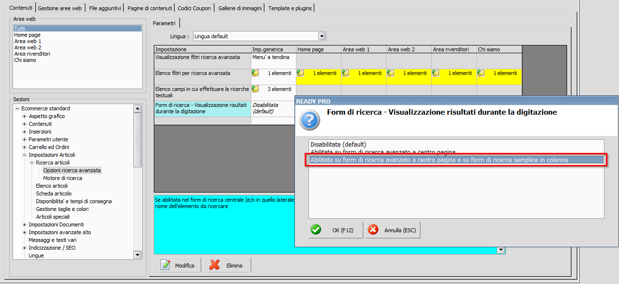

Buongiorno, questo pero' direi che non e' il form di ricerva avanzata. Il vostro CSS e' stato fortemente personalizzato, ma l'elemento che avete posizionato in questa posizione direi che e' modulo di ricerca semplice. Quindi il template sicuramente andrebbe configurato per visualizzare i risultati dinamici anche per questo tipo di form (ma non so se e' il vostro caso, perche' dal vostro screenshot non si capisce purtroppo quale delle tre opzioni e' selezionata esattamente)

02/10/2015 11:06
ifasanosrl
Citazione: Quindi il template sicuramente andrebbe configurato per visualizzare i risultati dinamici anche per questo tipo di form (ma non so se e' il vostro caso, perche' dal vostro screenshot non si capisce purtroppo quale delle tre opzioni e' selezionata esattamente)
si è settato sulla terza scelta. Quindi sicuramente è uno script che va in conflitto. Se dovessi capire qual'è lo script come posso fare per non farlo andare in conflitto?

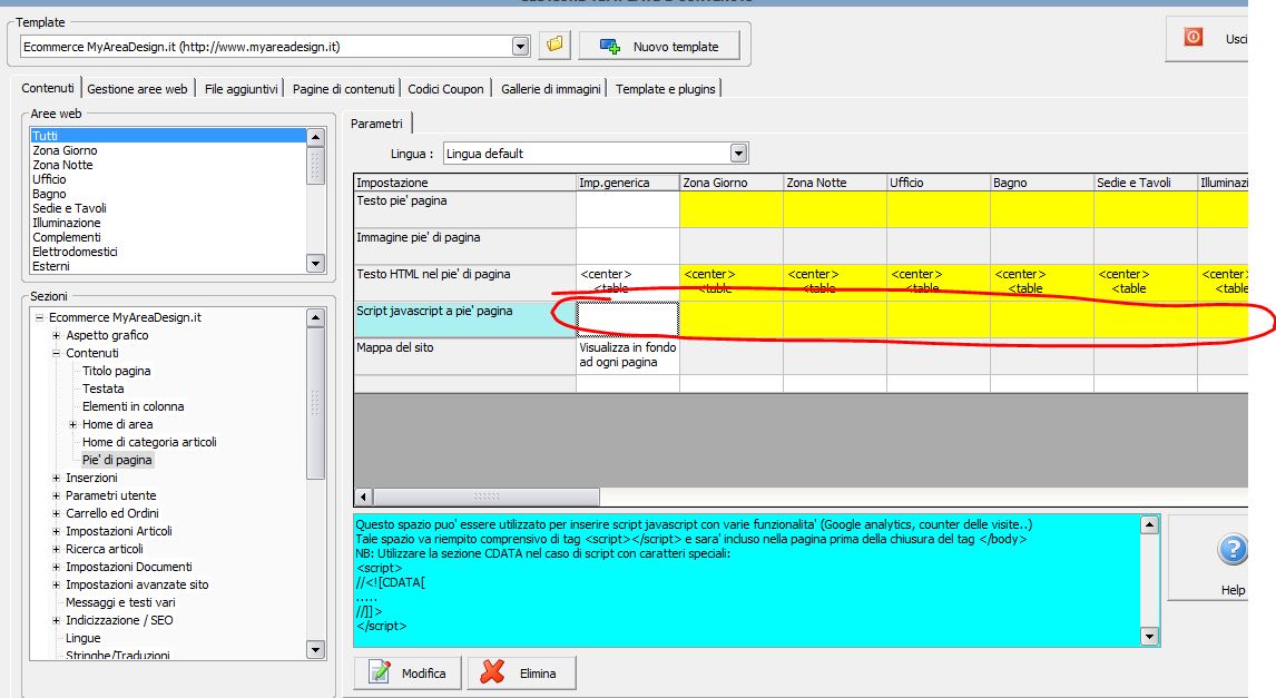

ifasanosrl
02/10/2015 16:20
ifasanosrl
ho provato ad eliminare tutti gli script personalizzati a piè pagina per fare un test ma la ricerca con i risultati dinamici non funziona comunque.
