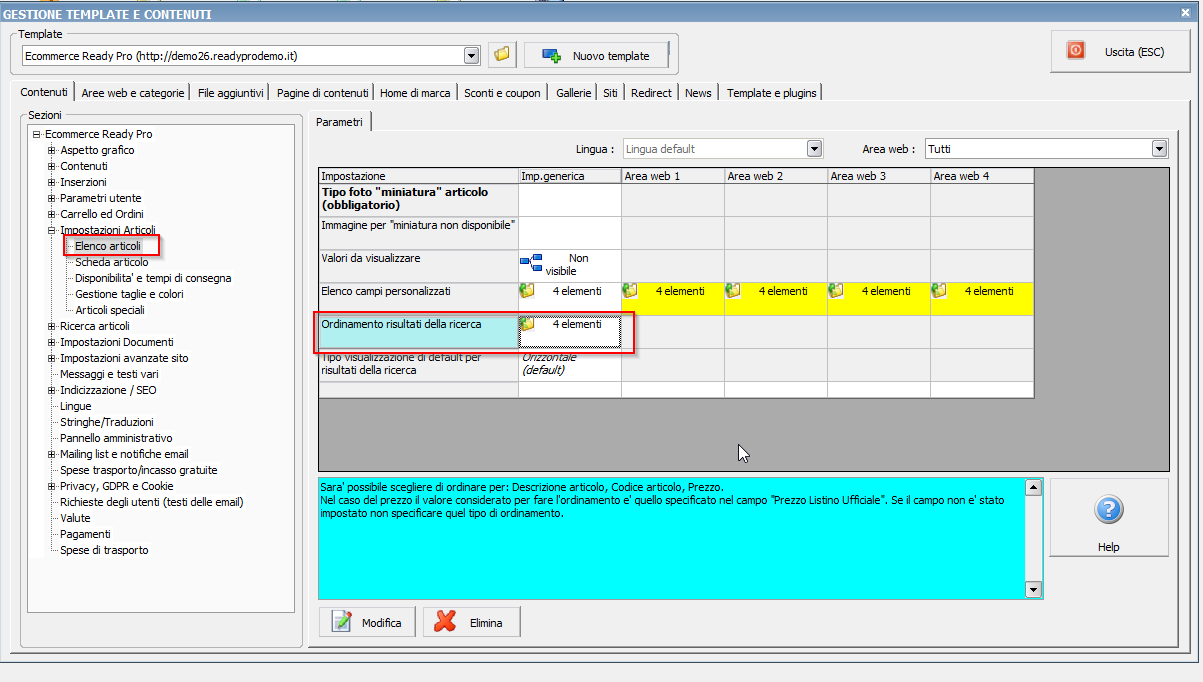

In questo caso, in questo menu, avrai la possibilità di utilizzare uno dei campi liberi per l'ordinamento:

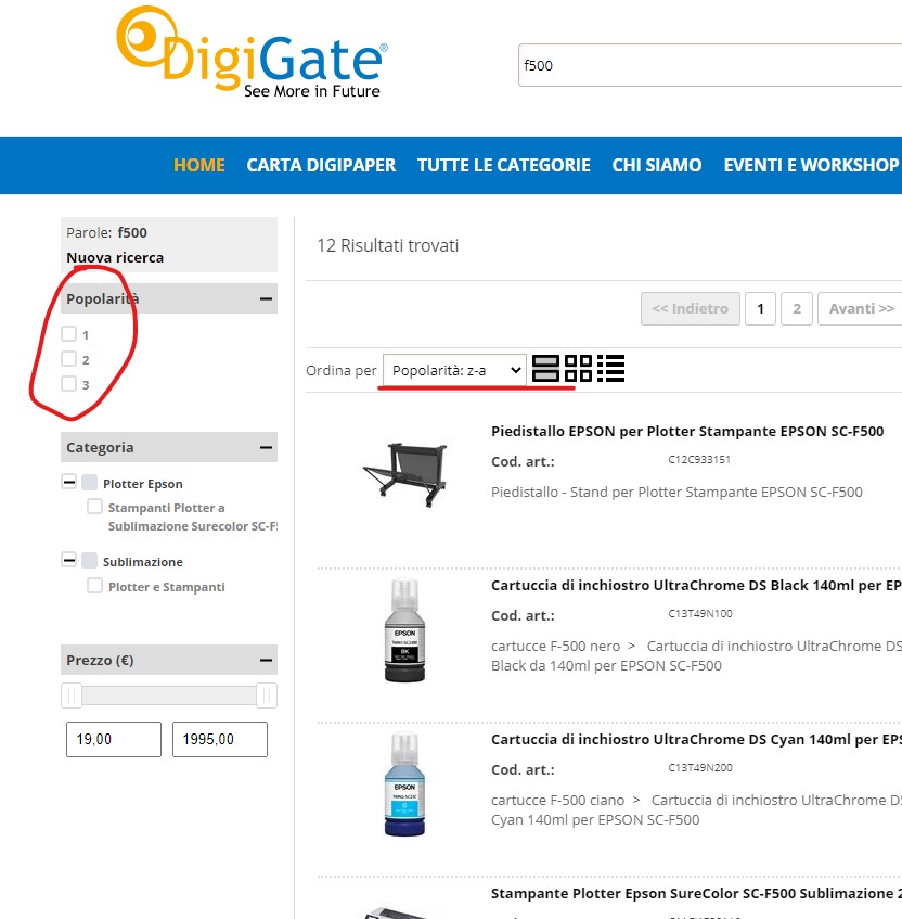

Abbiamo seguito questo consiglio impostando in questo modo l'ordinamento. Però quando viene effettuata una ricerca questo non viene "applicato", Se aggiorniamo la pagina invece si applica... Non so se è chiaro Vi invito ad effettuare la ricerca sul nostro sito www.digigate.it con la parola chiave "f500", noterete quindi un ordinamento; aggiornate la pagina, l'ordine cambia (l'ordine corretto sarebbe il secondo).

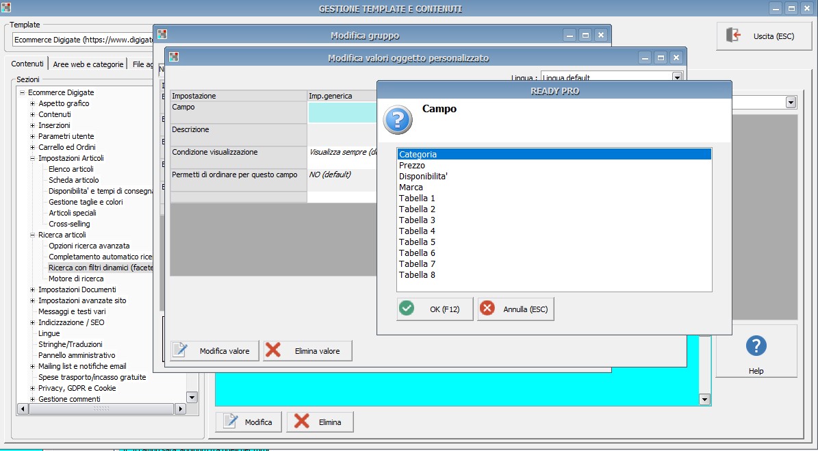

Ciao, sul tuo sito vedo attivati i filtri dinamici. In questo caso i campi per l'ordinamento sono da impostare tra le opzioni dei filtri dinamici. https://help.readypro.it/it/3785/configurazione-dei-campi-utilizzati-sui-filtri-dinamici
Per far si che il tuo campo "Popolarita'" abbia priorita' rispetto agli altri campi lo dovrai mettere al primo posto.

Nei filtri dinamici però non è possibile attivare i campi liberi come da voi suggerito

In relta' il consiglio di Franck era di utilizzare un campo tabellare e non un campo libero. Purtroppo è l'unico escamotage per dare una rilevanza ai risultati di una ricerca.

Come da vostre indicazioni, abbiamo impostato in campo tabellare la nostra "popolarità", non però riuscito ad impostarlo come ordinamento di "default". Quando si effettua una ricerca l'elenco è ordinato per descrizione a-z, dovrebbe poi l'utente andare a modificarlo in popolarità.... Inoltre, questo mi compare anche a sinistra tra le voci per filtrare... non si può nascondere?

Nel prossimo template troverai un'opzione nuova per gestire i campi solamente nella sezione ordinamento. Inoltre sara' possibile anche indicare l'ordinamento di default.

Ciao, il template con la modifica per i filtri dinamici è stato rilasciato. https://www.readypro.it/forum/aggiornamento-ecommerce-201217.10.0.972254.fo
