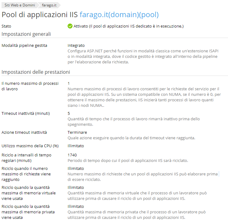

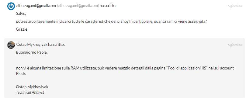

Ciao Massimo, mi hanno risposto che non abbiamo limitazioni sulla RAM utilizzata e per quanto riguarda tutte le caratteristiche dell'hosting mi hanno rimandato alla pagina "Pool di applicazioni IIS" del nostro account Plesk; ciò che segue è quanto riportato nella suddetta pagina:
03/04/2019 12:21
Ma se le risorse sono illimitate, quali sono allora le risorse disponibili che sarebbero state saturate a cui si fa riferimento nel messaggio iniziale?
A questo punto dovrebbero indicarti più precisamente di quali risorse parliamo. Cpu? Disco?

Buongiorno Alfio, sappiamo cosa sono i pool e come funzionano. Per questo Massimo all'inizio aveva chiesto di verificare qual era la memoria assegnata al vostro sito. Perché il problema quasi certamente è dovuto al fatto che la memoria assegnata non è sufficiente. È bello che commercialmente vi dicano che le risorse sono illimitate ma come potrà immaginare in informatica di illimitato non esiste nulla. Quindi o prevedono un piano di hosting che vi consenta di poter assegnare più memoria al vostro pool di applicazioni oppure anche io mi sento di consigliarvi di valutare Aruba (dove abbiamo la maggior parte dei nostri clienti e dove non ci sono problemi di questo tipo)

Citazione: in merito alla memoria RAM non ci risulta che sia specificata come illimitata, ogni dominio in ambiente di hosting condiviso ha il quantitativo di RAM a disposizione che viene riciclato dall'application pool di IIS.
A questo punto come chiesto da Massimo all'inizio chiedi quanta e' la memoria RAM a disposizione del vostro pool di applicazioni. Perche' comunque ancora non sappiamo quanta e' la memoria disponibile purtroppo
Anche all'inizio ci hai scritto "mi hanno risposto che non abbiamo limitazioni sulla RAM utilizzata ". Ma di quanti Mb o Gb parliamo?

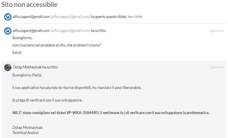

Io vi ho riportato le loro risposte, eccola allegata, inizialmente mi hanno detto che non vi era alcuna limitazione, per poi dire che non è vero... Cercherò di avere qualche dettaglio

Citazione: sta accadendo con una certa regolarità che il sito saturi le risorse disponibili dell'host. Per il ripristino riavviano il "pool".
mi chiedo: se le risorse del sito sono ILLIMITATE come è possibile che si saturino e pertanto si renda necessario il riavvio del pool?
