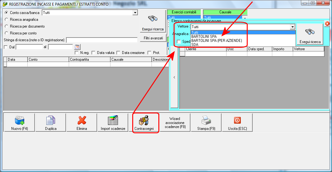

Puoi già farlo ma con la procedura parallela allo scadenzario. Entra in AMMIN / INCASSI E PAGAMENTI e premi su CONTRASSEGNI:

Salve Glauco, abbiamo effettuato gli incassi da Amm. Incassi e Pagamenti, cliccando su contrassegni vettori, abbiamo importato la scadenza per come ci hai fatto vedere tu, e succede questo: nell'anagrafica del cliente in estratto conto risulta l'incasso, ma nello scadenzario la fattura rimane aperta, inoltre andando a visualizzare la fattura accompagnatoria del cliente risulta non incassata. Fammi sapere perchè questa procedura non và bene in quanto non toglie le scadenze. Fammi sapere Grazie e saluti Massimo
10/03/2009 12:05
Hai ragione, mi sono dimenticato di dirti che una volta importato il contrassegno dalla finestra mostrata sopra devi premere 2 volte il pulsante F8 (che in pratica lancia il wizard per il collegamento Scadenzario/Prima nota).
