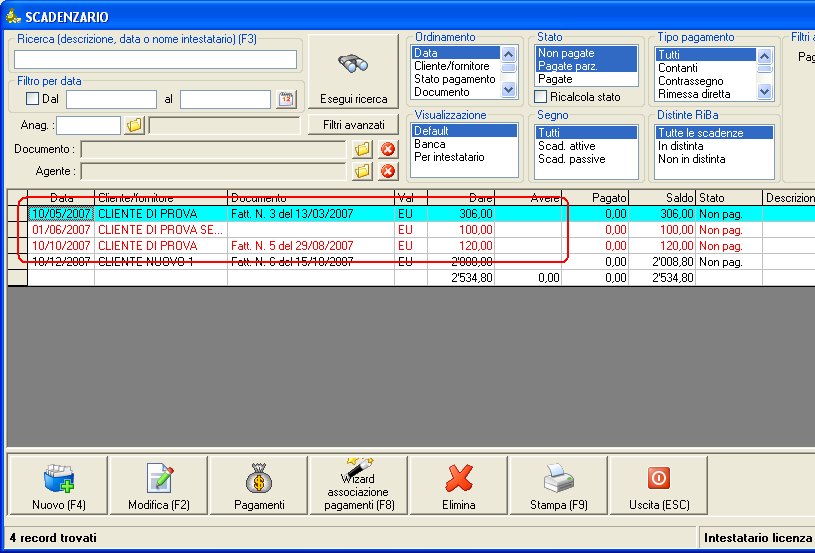

Sul nostro sito e' disponibile per il download la versione 9.11.3 di Ready Pro che integra l'evidenziazione in rosso sullo scadenzario delle righe "scadute", ovvero delle righe con data di scadenza anteriore alla data del giorno

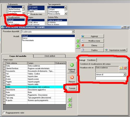

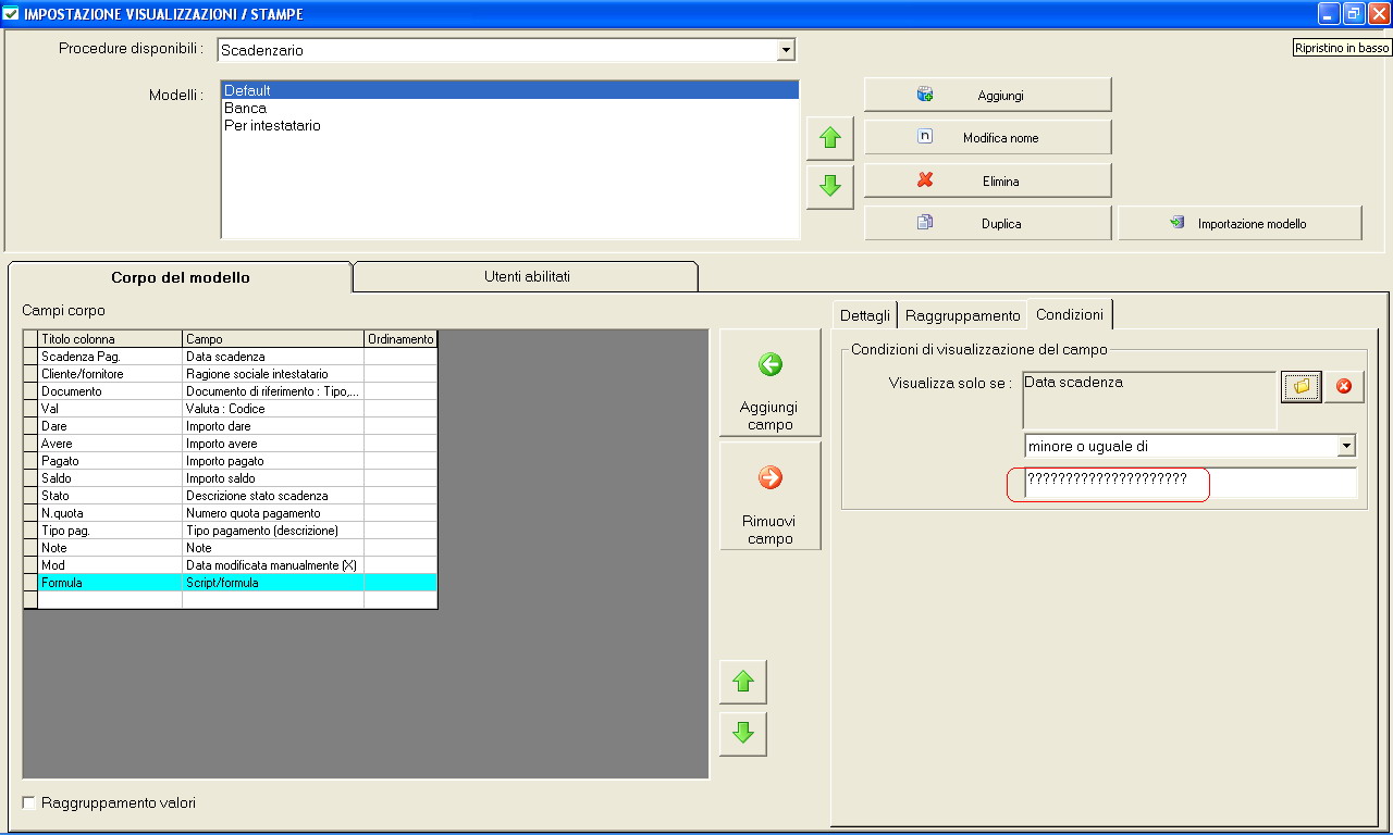

Come faccio a impostare un quantitativo di giorni per far apparire una dicitura, se il riferimento è preso in base alle date dei documenti?

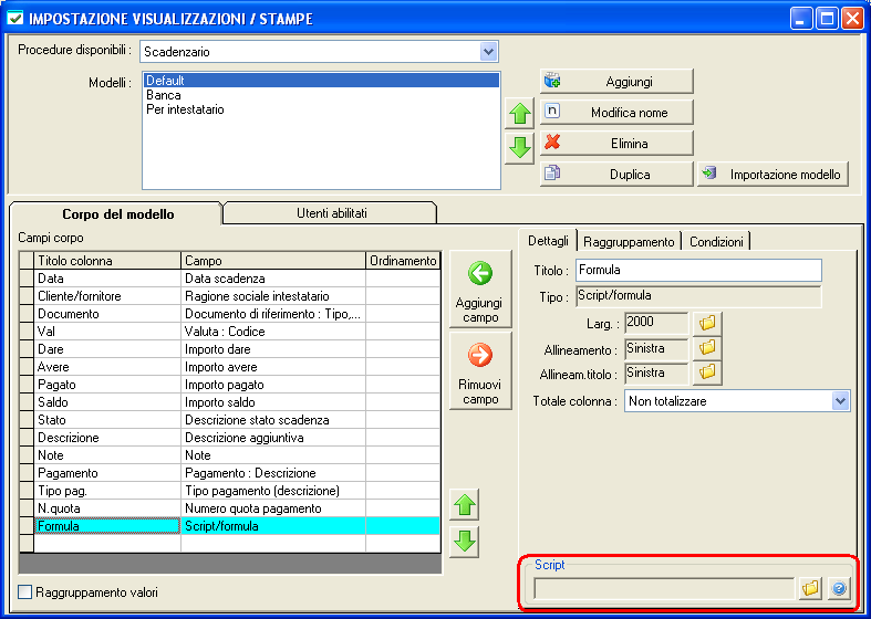

16/11/2007 13:16
Quel campo che hai evidenziato serve solo per impostare una condizione in base alla quale visualizzare o meno un valore nella cella
Lo script va inserito da qui

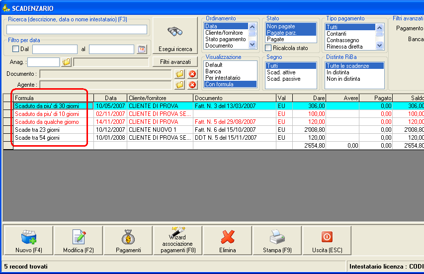

Visto che ho qualche minuto disponibile, uno script che e' possibile creare e' ad esempio quello inserito nel file di testo allegato sotto (scriptGiorniScadenza.zip)
Ovviamente lo script va poi personalizzato in base alle proprie esigenze Il risultato e' quello evidenziato in figura

Grazie Fabio mi hai fatto un favore Funziona alla grande ho solo dovuto togliere l'ultima riga con altrimenti mi dava errore. Ciao
17/11/2007 17:16
Citazione: Funziona alla grande ho solo dovuto togliere l'ultima riga con /code altrimenti mi dava errore.
Si, hai ragione correggo. Quel pezzo non c'entra niente, mi e' rimasto perche' prima avevo incollato lo script nel testo del post ma con i vari segni di minore e maggiore la visualizzazione della pagina si incasinava. Cosi' ho dovuto mettere tutto in un file separato
