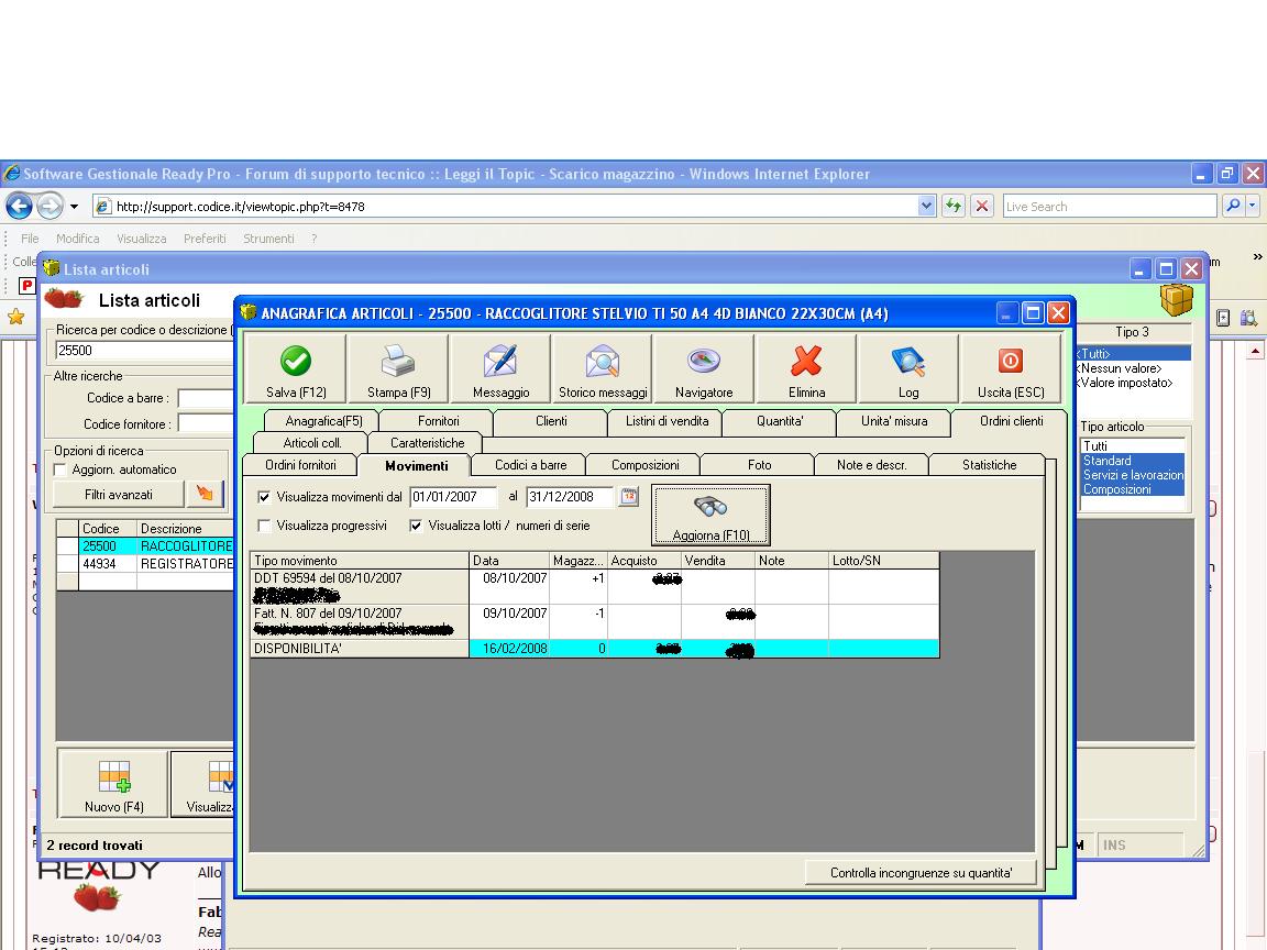

quello che intendo io e' questo: anagrafica articoli > movimenti il movimento che vedete e' relativo ad una campionatura, allo stesso cliente poi ho venduto 300pz dello stesso articolo che nella movimentazione non risultano perche' la spedizione e' stata effettuata direttamente dal fornitore. Io pero' li ho acquistati e venduti, quindi, a mio avviso e' ovvio, nella movimentazione dovrebbero risultare.

Citazione: Se nel navigatore si visualizzano le quantita' potrebbe anche andare bene ma io non ci sono riuscito...e' possibile? Se abiliti tutte le righe all'interno del pulsante OPZIONI (F3) che si trova in alto nella finestra NAVIGATORE dovrebbero comparire tra parentesi anche le quantità.
In alternativa per visualizzarlo sul tab MOVIMENTI (si chiama così perché mostra il carico e lo scarico dell'articolo) devi usare necessariamente un documento che "movimenti" il magazzino. Come suggerito da Fabio quindi "fatture accompagnatorie".
