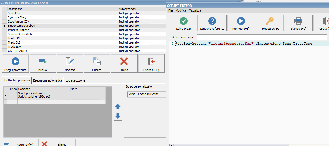

Buongiorno,
potrebbe cortesemente mostrarci uno screenshot della procedura relativa alla sincronizzazione di eBay che presente l'anomalia?

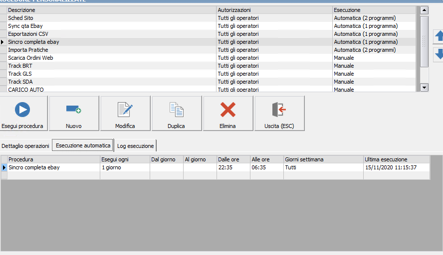

Eccole

Vedo che hai impostato la procedura una volta al giorno ma con quegli intervalli non funzionerebbe come intendi tu Mi spiego meglio: in base al log, se l'ultima sincro è stata fatta il 15/11/2020 alle 11:15 questa non partirà alle 22:35 dello stesso giorno, bensì alle 22:35 del 16/11/2020 (quindi dopo un giorno e mezzo circa da quella eseguita manualmente)
Ti consigliamo di verificare e sistemare gli orari facendo attenzione che orario di inizio e orario di fine siano coincidenti o all'interno della stessa giornata

L'ultima sincro è stata fatta il 15/11/2020 alle 11:15 perché non partita automaticamente la sera prima. avevo impostato quell'orario in modo che non da fastidio ad altre procedure siccome dura 4 ore. Provo a settarlo dalle 22.35 alle 23:59
se nell'orario previsto dell'esecuzione di questa sincronizzazione di ebay, si trova qualche altra procedura ancora in corso, questa di ebay comincia subito dopo che la prima finisce o la salta per quel giorno?
17/11/2020 14:51
Citazione: L'ultima sincro è stata fatta il 15/11/2020 alle 11:15 perché non partita automaticamente la sera prima. Metti una frequenza piu' bassa, non 1 giorno. Inserisci ad esempio 6 ore (per i motivi spiegati dal mio collega Mattia)
Citazione: se nell'orario previsto dell'esecuzione di questa sincronizzazione di ebay, si trova qualche altra procedura ancora in corso, questa di ebay comincia subito dopo che la prima finisce o la salta per quel giorno? La salta

Citazione: La salta Ecco! questo ci fregava..
imposto una frequenza di 3 ore, in modo che ha il "tempo di eseguirne 2" qualora dovesse saltare la prima, negli orari dalle 21:20 alle 23:59
dovrebbe andare giusto?
17/11/2020 15:21
Se la finestra temporale e' dalle 22:35 alle 6:35 come vedo nello screenshot ti direi di mettere 8-9 ore, altrimenti la procedura puo' venire eseguita piu' volte

Citazione: Se la finestra temporale e' dalle 22:35 alle 6:35 come vedo nello screenshot ti direi di mettere 8-9 ore, altrimenti la procedura puo' venire eseguita piu' volte Ho cambiato la finestra temporale, come suggerito da mattia, perché altrimenti c'è il problema che se la segue dopo mezzanotte non la riesegue per il giorno successivo..
ho messo come orario 21:30 alle 23:59 ed esecuzione ogni 3 ore (è una procedura che di base dura 4 ore circa)
17/11/2020 15:28
Citazione: altrimenti c'è il problema che se la segue dopo mezzanotte non la riesegue per il giorno successivo.. Ok, ma non esiste un problema simile. Non esiste cioe' un problema del "prima o dopo mezzanotte".
