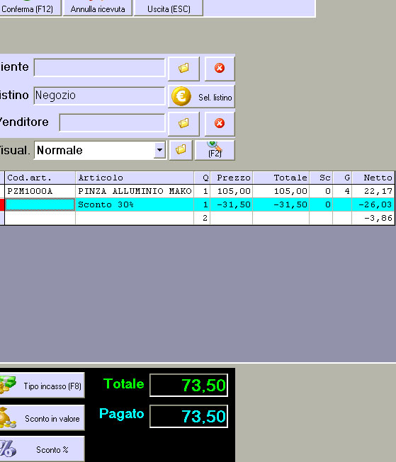

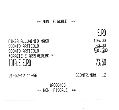

Citazione: quando inserisco uno sconto... da pannello rapido o da ricevuta fiscale... mi stampa 2 righe ... una a 0 e una con l'importo scontato...vedi immagine... Puoi allegare anche uno screenshot della ricevuta creata su Ready?
Citazione: .. al cliente servirebbe che lo scontrino indicasse anche percentuale di sconto... Questo non e' possibile, il driver non lo prevede

ecco lo screen shot che chiedevi...
22/02/2012 12:55
A cosa corrispondono la colonna "G" con scritto 4 e la colonna "Netto" ?

G...sta per giacenza.... Netto è una formula che fa (prezzo vendita-prezzo medio acquisto)*quantità

Citazione: quando inserisco uno sconto... da pannello rapido o da ricevuta fiscale... mi stampa 2 righe ... una a 0 e una con l'importo scontato...vedi immagine... Abbiamo provato a simulare la cosa in locale ma sinceramente la linea di sconto ad importo 0 non dovrebbe comparire. Qual'e' esattamente il modello di registratore di cassa? Potete inviarci una copia del vostro archivio dati in modo che possiamo verificare se si tratta di un problema di arrotondamento o simili legati al vostro archivio specifico?

Abbiamo effettuato un test anche con il vostro archivio, creando manualmente una ricevuta come quella sopra (sull'archivio non sono riuscito a trovare una ricevuta come quella indicata con solo l'articolo + uno sconto del 30%, quindi ho ricreato una ricevuta identica manualmente) Il problema pero' non si presenta, o meglio il programma non invia nessun comando in merito (nessun comando che indichi al registratore di stampare lo sconto 0,00 intendo). Per poter fare una prova completa ci servirebbe un modello di registratore di cassa identico al vostro, ma a questo punto penso che lo sconto 0,00 aggiunto sia dovuto al particolare modello di registratore di cassa.
Ho paura che non ci sia soluzione se non quella di cambiare registratore di cassa o di tenerlo cosi'
