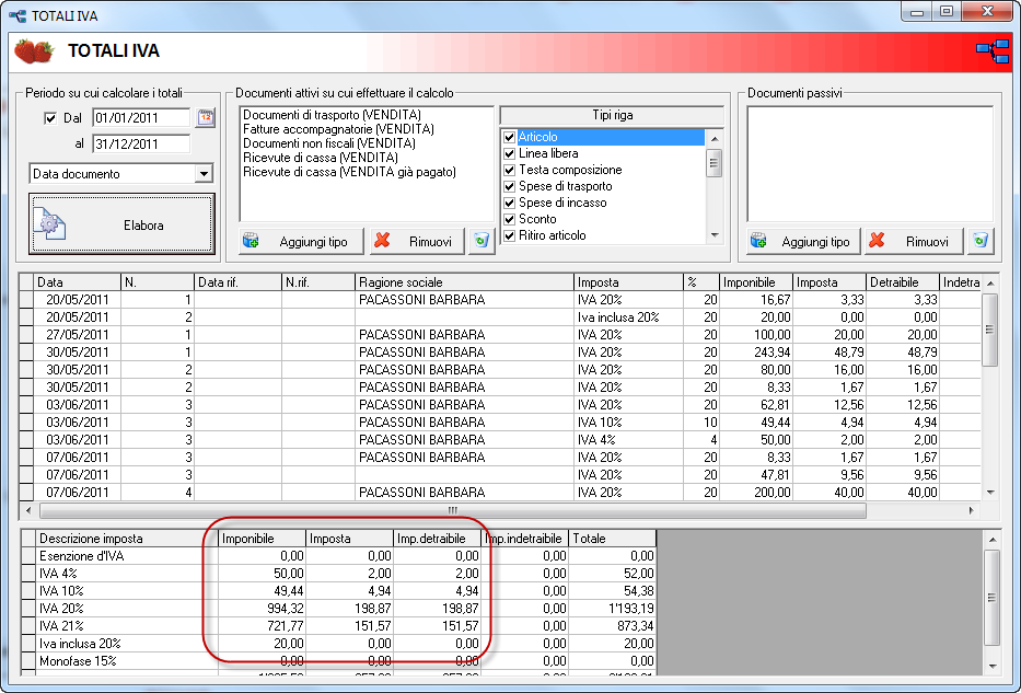

Gli importi dell'IVA e degli imponibili li puoi estrapolare dalla procedura AMMIN > TOTALI IVA se è questo che chiedi. In caso contrario puoi mostrarci qualche screenshot di cosa esattamente non riesci a fare?

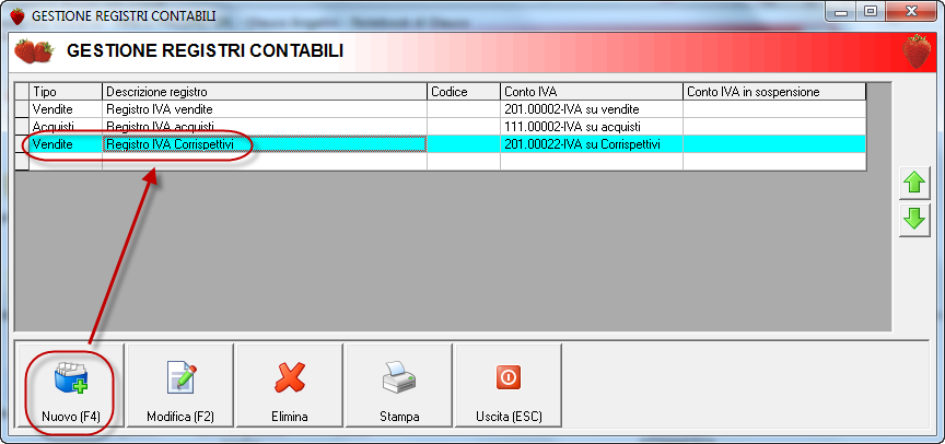

Anche io holo stesso problema. Dal manuale si deduce che dobbiamo per prima cosa creare un registro iva di tipo corrispettivi. (come si fa?) Fatto ciò nell'inserire in prima nota manualmente un totale corrispettivo (collegato al registro iva corrispettivi precedentemente creato) dovrebbe chiedere il totale e non l'imponibile (così avete scritto sul manuale) ma anche a me quando inserisco in prima nota il corrispettivo mi chede l'impoibile... Credo che il problema sia legato al fatto che non so come creare un registro di tipo corrispettivi... Aspetto una vs gradita risposta...

Citazione: Dal manuale si deduce che dobbiamo per prima cosa creare un registro iva di tipo corrispettivi. (come si fa?) Entri in AMMIN > PIANO DEI CONTI > REGISTRI IVA e premi su NUOVO come indicato in figura:
