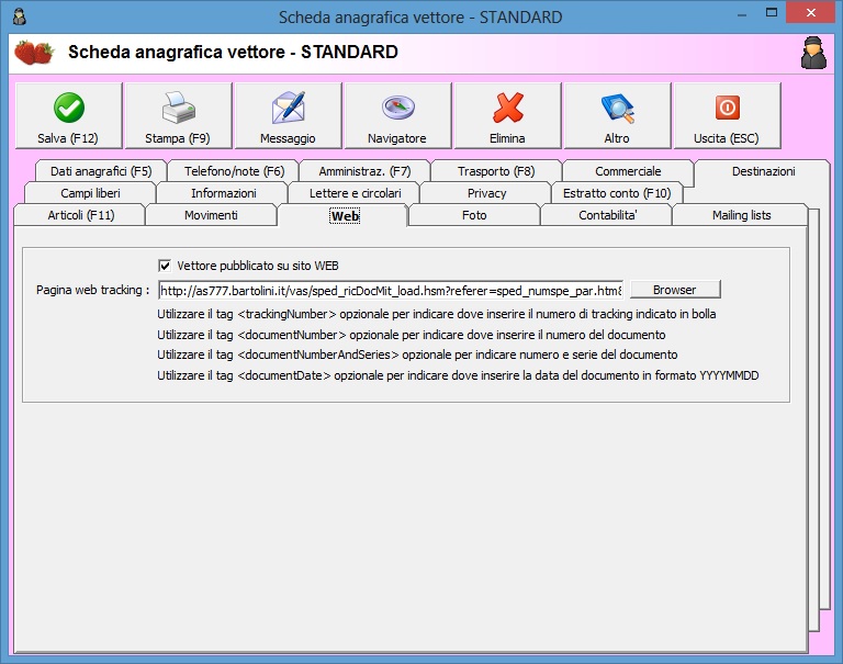

Salve, devo metterla nella mail e nel ddt(sul ddt come hyperlink). Finchè si ha un solo vettore, si imposta la stringa e poi ci si aggiunge il parametro 188, ma se si hanno più corrieri sarebbe oppurtuno avere una stringa che mi da il valore della pagina web tracking. Non so se ho reso bene l'idea. Grazie Davide!

allora nella mail ho inserito questo parametro:
Response.Write("http://as777.bartolini.it/vas/sped_ricDocMit_load.hsm?referer=sped_numspe_par.htm&KSU=1333028&DocMit=" & RowItem.CustomField(18 )
dove RowItem.CustomField(18 sta al numero di spedizione.
Io vorrei poter sostituire questo link sul pdf con una funzione che va a prendere tutta la stringa del pagina web tracking.
idem sulla mail.

confermo tutto funziona, solo che il parametro RowItem.CustomField118 sta per il numero di tracking, quello che voglio capire è se c'è un rowitem.customfieldxxxxx che riguarda cio è che scritto nella stringa pagina web tracking.

ok, solo che se ho 4 corrieri, devo mettere 4 url di cui tre che non funzionano. Altre soluzioni non vi vengono in mente?

Nella mail che invio al cliente ho impostato questo parametro:
dove RowItem.CustomField(18 sta al numero di tracking che inserisco sul documento,
che script posso mettere al posto di RowItem.CustomField(18 dove mi prende il link pagina web tracking che in base al vettore scelto cambia la stringa web per il monitoraggio?
Ipotiziamo che per BRT ho la seguente stringa www.bartolini.it/spedizione123.html e per sda ho www.sda.it/spedizione123.html impostati sulla angrafica del vettore, come riporto questo link sulla mail (e anche come hyperlink sul documento pdf)?
