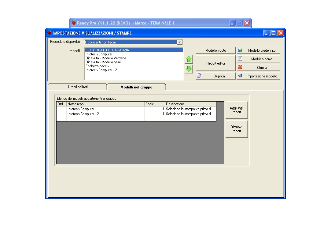

ho provato a generare il gruppo di record e ho creato un nuvo gruppo chiamato CERTIFICATO DI GARANZIA, composto da DETTAGLIO e CONDIZIONI.
Se però provo a stamparlo mi esce solamente la prima pagina e non entrambe. Quali altre condizioni devo impostare?

Possiamo vedere qualche screenshot? Del gruppo di report che hai creato, di una anteprima del primo report, e di una anteprima del secondo
19/03/2009 07:48
ecco lo screen shot e i due PDF

Deve funzionare. Mi sorge un dubbio. Hai provato a stamparlo? Perché prima ti chiede quale stampante usare per il primo modulo, poi al termine della stampa ti chiede con quale stampare il secondo. Quindi vanno confermati entrambi.

Ricevuto. Ho provato a lanciare una stampa dell'ultimo DOCUMENTO NON FISCALE e mi ha stampato correttamente i due modelli di stampa uno di seguito all'altro.

E' una cosa strana, perché anche reinstallando se riesci a stampare il primo foglio non cambierà nulla. Proviamo invece a fare gli stessi passi. Apri l'ultimo documento non fiscale: N. 3 del 19/03/2009 e premi su Stampa. Lascia selezionato Certificato di Garanzia e premi su OK. Premi ora su ANTEPRIMA (F2). Attendi che ti mostri il primo modello di stampa e premi su USCITA (ESC). A questo punto Ready ti fa la seconda domanda e premi anche qui ANTEPRIMA (F2). Attendi l'apertura del secondo modello di stampa.
Quindi se ho ben capito non ti mostra neppure la seconda finestra di selezione stampante?
