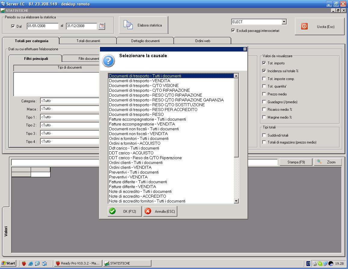

Ciao Mauro, inizia con il configurare sulle causali il tipo corretto (ACQUISTO / VENDITA o niente)
http://www.readypro.it/manuale/tipi_di_causali.htm
28/03/2008 14:04

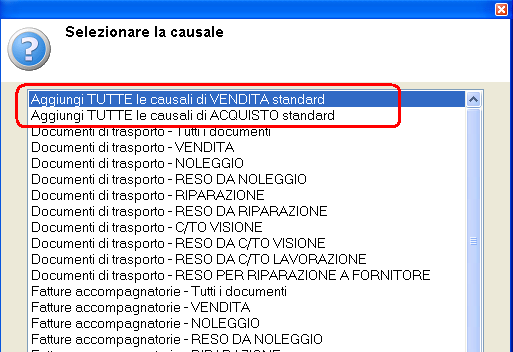

Poi sulla prossima versione di Ready (v 10.4) saranno presenti due nuove opzioni che consentiranno di inserire le causali marcate come ACQUISTO o VENDITA tutte in una volta con un singolo click

Ciao Fabio.... ho visto la modifica sulla versione 10.4.6, validissima, ma nel mio caso era meglio poter proprio programmare le causali e non far prendere a READY tutte quelle cusali standard di vendita o di acquisto..
Magari alla prossima versione un pensierino di modifca fatelo !!!

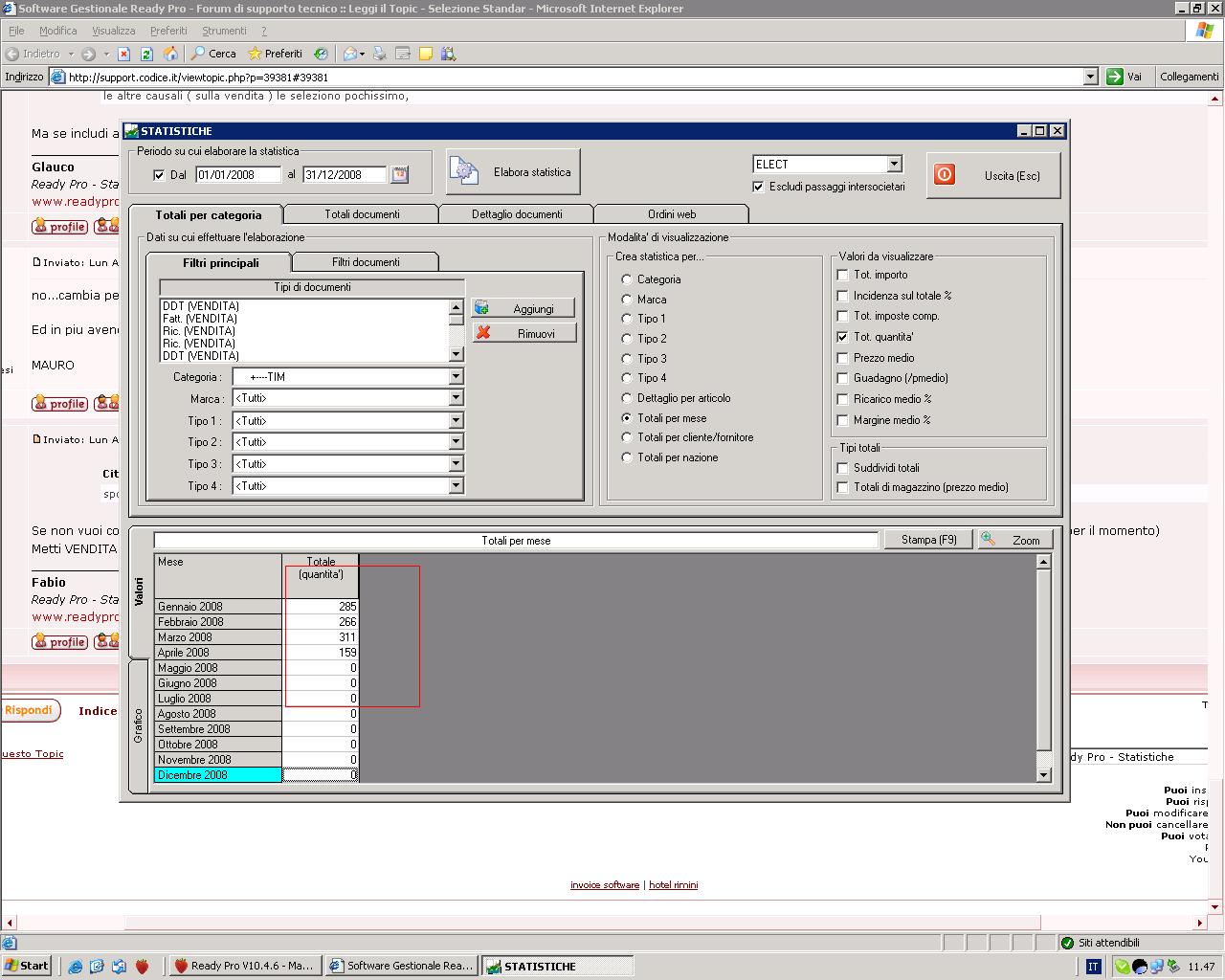

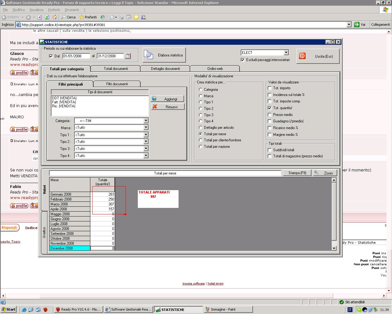

Amicotelefonino.it
21/04/2008 10:00
Amicotelefonino.it
Ti metto 2 screenshot che ti fanno vedere le differenze
Il primo è quelloERRATO con tutte le causali,
il secondo quello giusto con solo le causali di vendita da noi utilizzate
Mauro

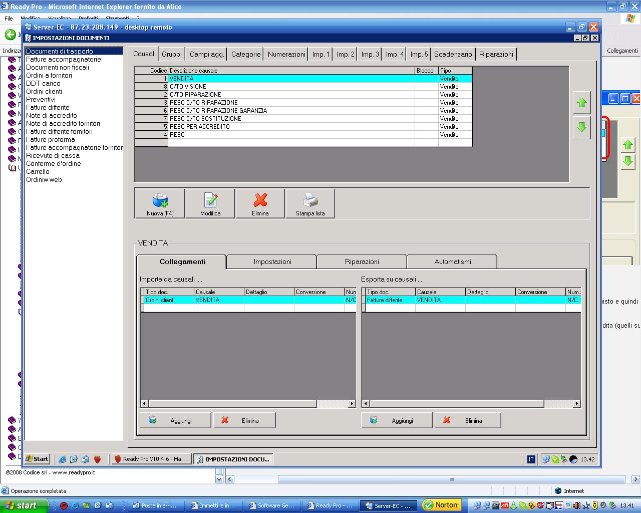

21/04/2008 11:37
Evidentemente non mi spiego. Vai su UTIL / IMPOSTAZIONE DOCUMENTI e metti VENDITA solo sulle causali che vuoi usare per le statistiche http://www.readypro.it/manuale/tipi_di_causali.htm
Fine, solo questo
Amicotelefonino.it
21/04/2008 11:45
Amicotelefonino.it
Perciò se ho capito bene......
Devo cambiare in modalità " STANDARD " tutte quelle modalità che non sono Vendita o Acquisto
Ti allego un altro Screenshot per farti vedere la situazione DDT
Mauro
21/04/2008 11:54
Esatto! Lascia vendita solo sulla prima causale
