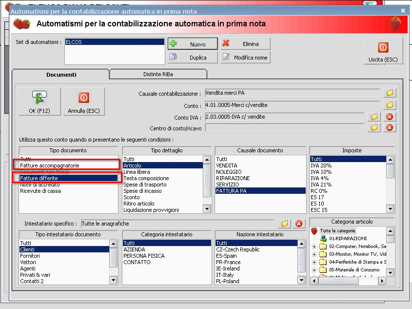

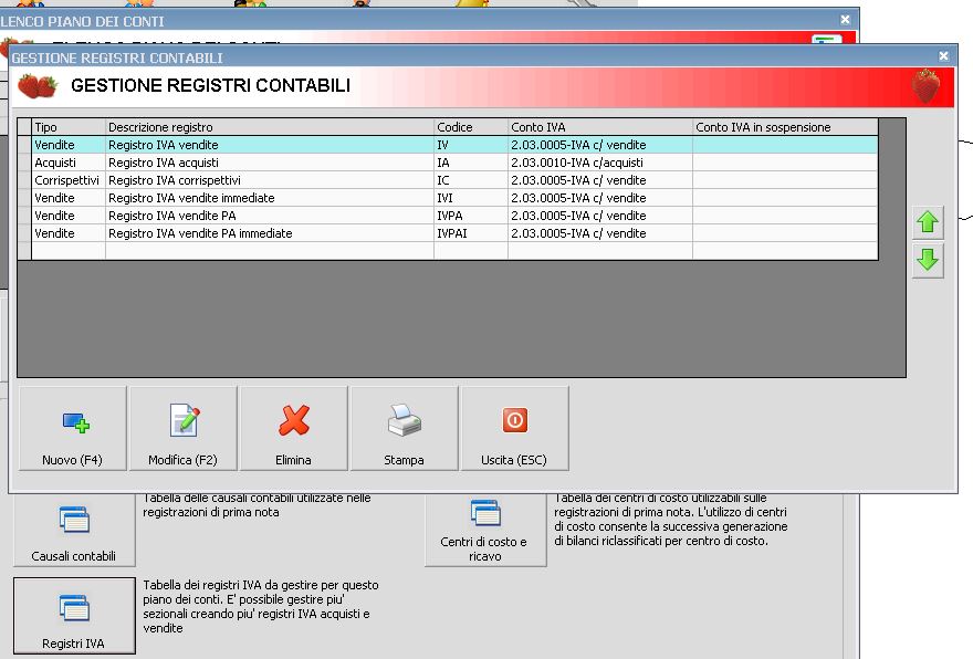

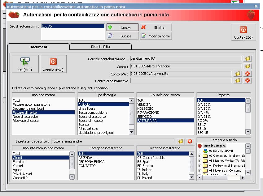

Come vedi da allegati abbiamo creato registri iva a parte, la causale a parte e il relativo automatismo, questo sia per le differite che per le accompagnatorie. Nonostante questo sia le fatture ordinarie che quelle PA con numerazione a parte finiscono nello stesso registro iva (quello principale delle fatture differite o accompagnatorie). Dove abbiamo sbagliato?

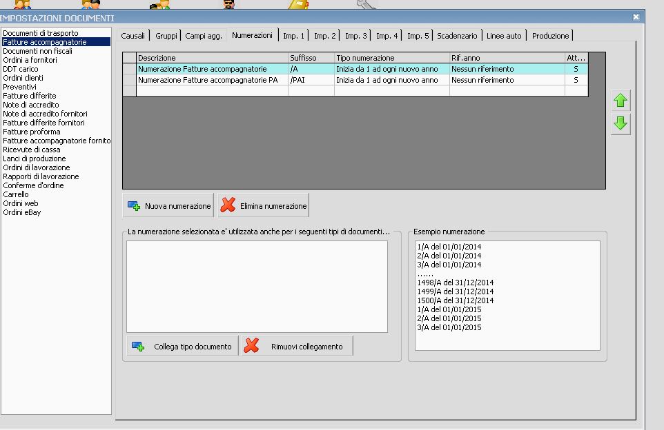

Purtroppo solo da questi screenshot non e' possibile rispondere Puoi allegare anche uno screenshot delle numerazioni che sono state create?

Allego i file richiesti

Le regole di contabilizzazione automatica viste all'inizio sono pero' relative alle FATTURE DIFFERITE, qui invece vedo numerazioni delle FATTURE ACCOMPAGNATORIE. Avete creato delle regole di contabilizzazione anche per le FATTURE ACCOMPAGNATORIE?

Ok archivio arrivato. Il problema e' dovuto all'ordine con cui sono state creati gli automatismi di contabilizzazione. Le regole vengono valutate nell'ordine con cui sono state inserite, quindi le regole relative alla FATTURA PA che sono piu' specifiche vanno spostate in alto, altrimenti vengono ritenute valide le altre regole perche' incontrate prima nell'elenco al momento della contabilizzazione
