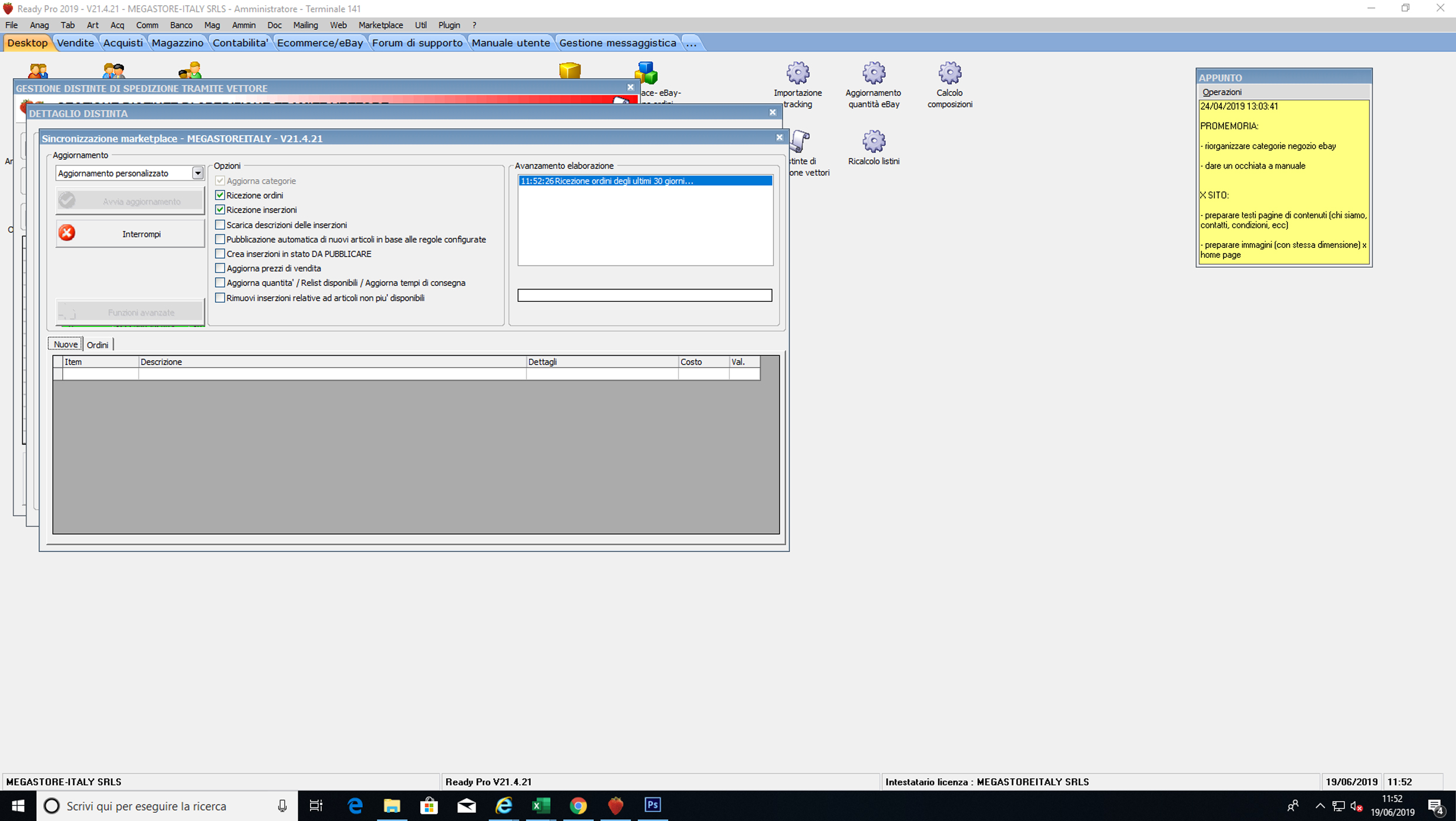

Potresti allegare uno screenshot della finestra di sincronizzazione mentre e' in corso, cosi' che vediamo quale tipo di operazione esegue?

In allegato lo screenshot della schermata che mi hai rischiesto
Attendo tue notizie in merito Grazie
19/06/2019 15:36
Cioe' rimane 20 minuti cosi' senza visualizzare altro?

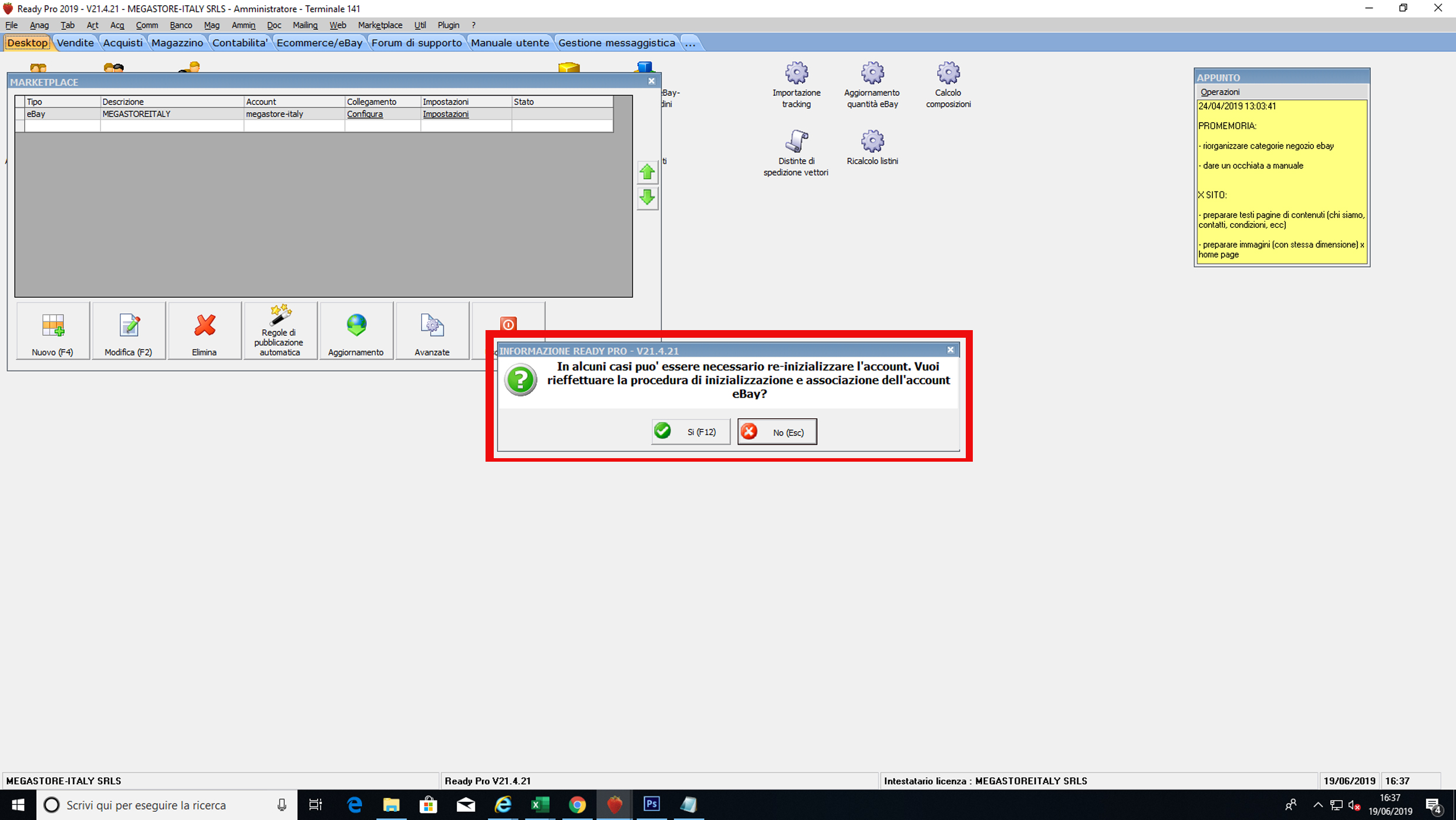

scusami ma ocme ci arrivo a quella finestra?
se lo faccio tramite: marketplace > tabella account > configura
il programma mi indica che l'account è già inizializzato, per tanto mi riciede se volgio inizializzarlo di nuovo, ma temo di perdere qualche dato e resettare qualcosa.
ti allego la schermata
21/06/2019 11:58
Scusa hai ragione, ho fatto confusione con un'altro cliente che aveva un problema simile con Amazon. Con eBay il numero di giorni non e' personalizzabile, perche' il sistema si regola in automatico con la data di ultima sincronizzazione
