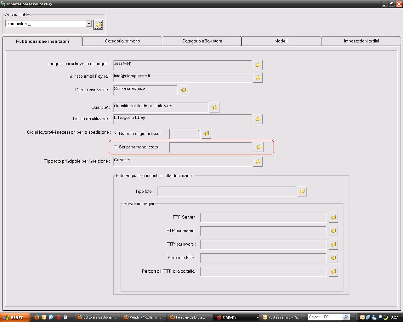

05/08/2010 00:28
mi sono applicato e sono riuscito a farlo da solo volevo chiedere se per i punti 4 e 5 avete in previsione di mettere un comando nello script per automatizzare questa funzione, per i tempi di consegna del punto 5 invece penso basti impostare lo script come da immagine allegata, giusto?
05/08/2010 08:54
Citazione: volevo chiedere se per i punti 4 e 5 avete in previsione di mettere un comando nello script per automatizzare questa funzione, Per il momento no, per i motivi descritti qui: http://www.readypro.it/readyForumPosts.asp?t=20243
Citazione: per i tempi di consegna del punto 5 invece penso basti impostare lo script come da immagine allegata, giusto? Quello script serve per calcolare un valore per i giorni dinamico (per singola inserzione), non per automatizzare la sincronizzazione
05/08/2010 09:29
quindi se nel corso di quell'inserzione cambia quel valore perche magari le disponibilità sono disponibili da altro magazzino non può essere aggiornato ? deve essere chiusa l'inserzione e ripubblicata con il valore aggiornato?
05/08/2010 09:37
Citazione: quindi se nel corso di quell'inserzione cambia quel valore perche magari le disponibilità sono disponibili da altro magazzino non può essere aggiornato ? In questo topic si parlava di come AUTOMATIZZARE LA SINCRONIZZAZIONE. Quindi la mia risposta e' in quel senso. Certo che puo' essere aggiornato, ma va fatta la sincronizzazione con la spunta su "aggiorna tempi di consegna". E questa sincronizzazione va fatta manualmente
