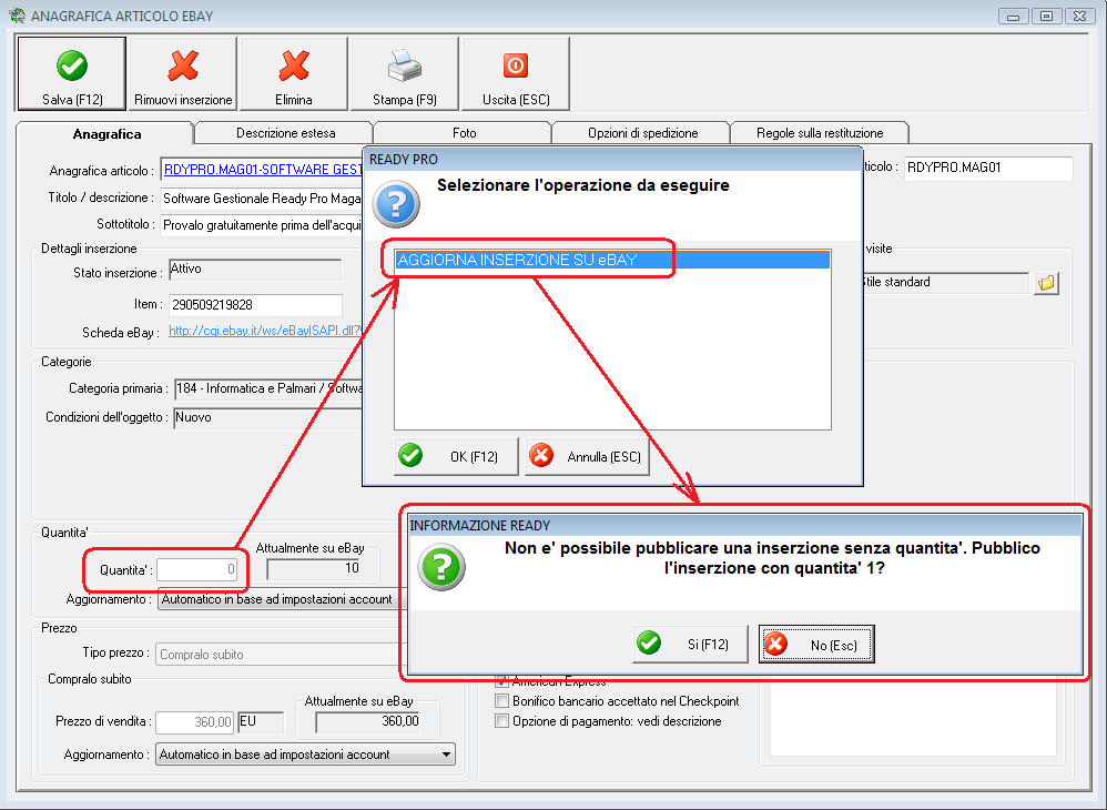

Lavori solo tu sul programma? Perche' mi e' venuta in mente una casistica che magari potrebbe indurre qualche tuo collaboratore a modificare manualmente l'impostazione su MANUALE. Esempio:
-L'inserzione e' configurata in AUTOMATICO e tutto procede normalmente. L'articolo e' disponibile in magazzino -La quantita' dell'articolo a magazzino ad un certo punto va a 0 -Un tuo collaboratore entra nell'anagrafica di quella inserzione perche' vuole modificare una descrizione o delle condizioni di spedizione o altro. L'inserzione e' configurata in automatico ma la quantita' di magazzino e' 0 -Dopo aver modificato ad esempio la descrizione il tuo collaboratore vuole salvare l'inserzione. Siccome c'e' stata una modifica Ready lo obbliga ad AGGIORNARE L'INSERZIONE SU EBAY
E qui c'e' il problema. Ready non puo' aggiornare l'inserzione su eBay perche' la quantita' automatica e' 0 (e quindi eBay si rifiuta di aggiornare l'inserzione con quantita' 0). Quindi il tuo collaboratore per poter salvare ed aggiornare l'inserzione modifica l'impostazione della quantita' da AUTOMATICO a MANUALE, aggiorna eBay e quindi salva come MANUALE
Puo' essere?
Puo' essere?

quindi tu adesso per quel inserzione che vedo quantità 0 hai fatto la sincronizzazione di ebay e automaticamente dopo da 10 pezzi te l'ha aggiornata a 1 (visto che la quantità reale a magazzino e 0) e le opzioni sotto per l'aggiornamento sulla quantità e prezzo te li tiene sempre con "automatico in base alle impostazioni account" vero?
Che opzioni hai usato per la sincronizzazione?

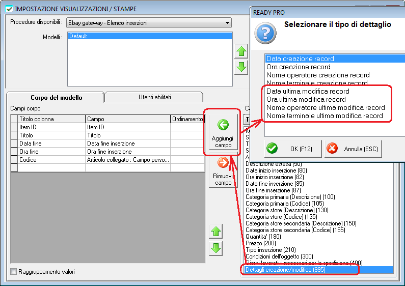

Potresti provare a vedere se qualcuno dei tuoi utenti entra a modificare le inserzioni modificando la visualizzazione ed aggiungendo i campi con i dettagli dell'ultima modifica (anche se facendo una sync la data/ora ultima modifica saranno quelli dell'ultima sync probabilmente, la cosa funzionerebbe solo per vedere modifiche fatte tra una sync e l'altra)
