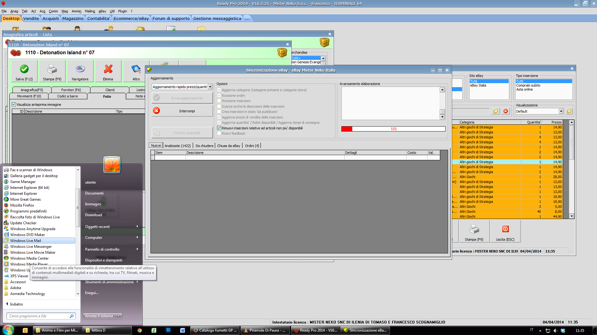

Accludo una schermata della sincronizzazione rapida. Lanciata intorno alle 10.30

La sincronizzazione e' in esecuzione sul server (cioe' sul PC dove risiede l'archivio) o su uno dei client collegati in rete?
04/04/2014 13:19
Sul server. Dopo essermi consultato con Franck ho appunto spostato l'archivio sul PC con installato il module eBay per minimizzare i rallentamenti.

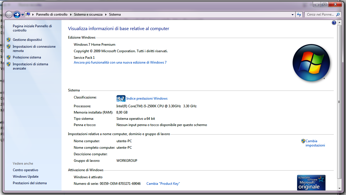

Ho fatto un po' di prove. Confermo: all'apertura di Skype (e inspiegabilmente anche di VLC Media Player) l'aggiornamento di Readypro rallenta tantissimo.
Lo strano è che controllando con Gestione Risorse vedo che ce ne sono in abbondanza. Lavoro su una macchina che non dovrebbe avere problemi a gestire più processi (accludo una schermata delle risorse di sistema).
Sembra piuttosto che con Skype aperto le risorse non vengano ulitizzate, ma si sblocchino quando lo chiudo!

A parte dire che non e' normale non saprei sinceramente dare una spiegazione purtroppo, probabilmente c'e' qualcosa di installato o attivato sul PC che crea questo problema. Come dicevo problemi con Skype non ci risultano, anche perche' lo utilizziamo quotidianamente per fare teleassistenza, quindi sia sui nostri PC che sui PC dei clienti
